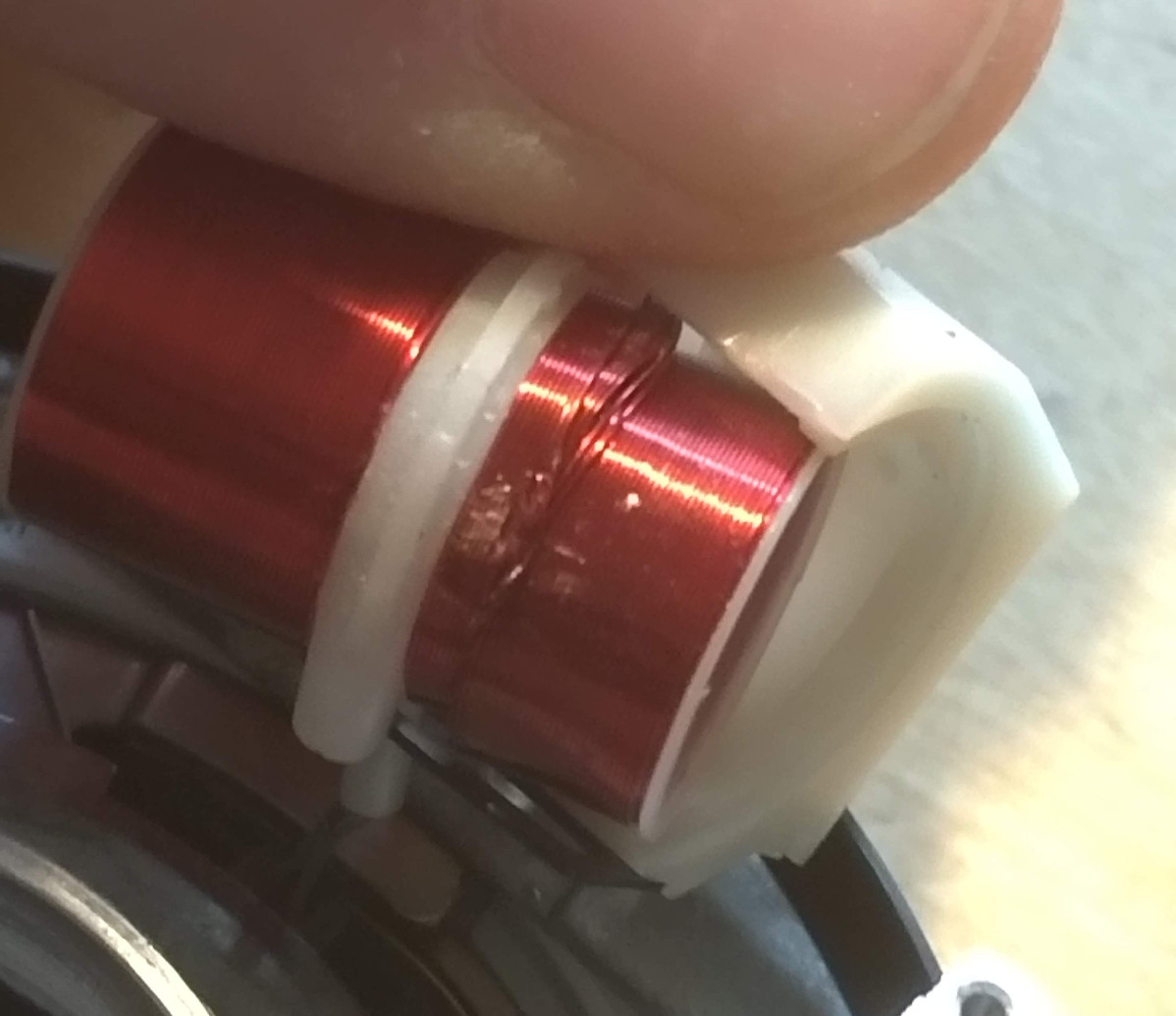

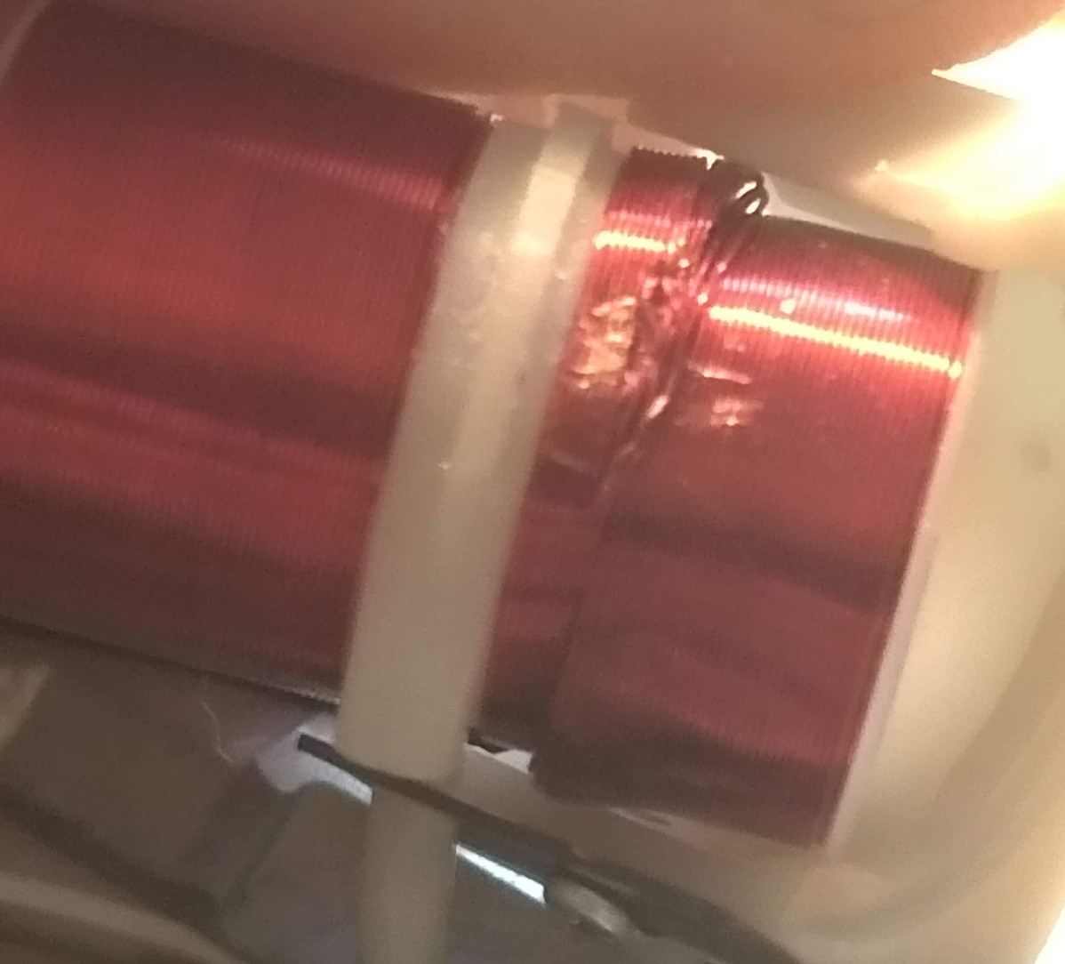

    Wenn es etwas schärfer gegangen wäre, hätte ich zu 100% urteilen können.
    So kann ich nur mit 90% Wahrscheinlichkeit sagen, dass die Wicklung von außen (da, wo die Lackabschürfungen blankes Kupfer zeigen) mechanisch beschädigt wurde, was vermutlich einen Windungskurzschluss verursacht hat, der zum thermischen Verformen des Spulenkörpers geführt hat. Offenbar hat da der Vorbesitzer schon mal dran herum gemacht - oder sind die Abschürfungen erst durch dich erfolgt?
    Wenn nein, muss man davon aus gehen, dass ein Vorbesitzer das Objektiv schon mal zerlegt und daran herum gemacht hatte - von selbst schürft sich kein CuL-Draht ab.
    Übrigens kann bei einem Ohmschen Widerstand von rund 4 Ohm die Spule sicher nicht mit Gleichstrom einer Spannung von 8 bis 12 Volt gesteuert werden - die Leistung von 16 bis 36 Watt hätte bei längerer Einwirkzeit nicht nur die Spule noch viel mehr verschmoren lassen, sondern mit ihren 2 bis 3 Ampére auch die Kameraelektronik gekillt.
    Es muss also eine Wechselspannung mit ausreichend hoher Frequenz angelegt werden.
    Daher kommt in mir der Verdacht auf, dass ein Vorbesitzer versucht haben könnte, die Blende manuell mit einer externen Gleichspannungsquelle anzusteuern, wodurch diese Spule dann eben buchstäblich weichgekocht wurde.

    Die Abschürfungen sind wohl von mir, ich hab mal geschaut, ob man die Wicklungen zurückschieben kann. Erkennt man alles tatsächlich auf den Fotos nicht so gut, ich müsste die Spule auch erst freilöten, um sie aus dem optimalen Winkel gut fotografieren zu können, dazu fehlt mir derzeit noch der passende Lötkolben. Habe nur einen relativ grobschlächtigen da, mit dem ich da nicht ranwill. Beruhigend, dass so ein Defekt nicht von der Kamera verursacht sein kann.

    Sieht fast aus wie ein Bruch im Wickelkörper.
    Nimm ("bitte") mal eine billigere Kamera (kompakte Digicam mit sehr kleinem Sensor) und mach' damit mal ein paar Nahaufnahmen von der Geschichte.
    Die Steuerelktronik legt (natürlich) nicht während einer 30 Sekunden (oder B) Belichtung volle Spannung an die Spule an. Zum Bewegen wird ordentlich Saft gegeben, wie's beim Halten ist, habe ich noch nicht rausgelesen.

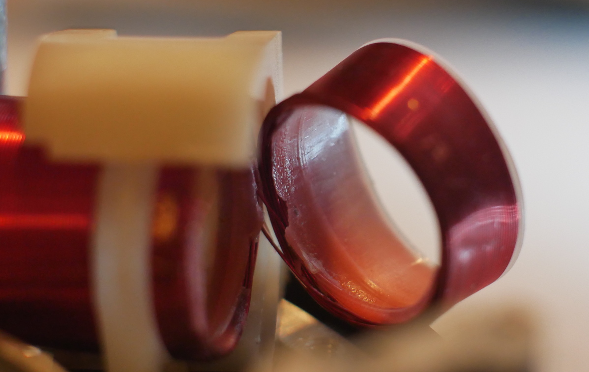

    Hier zwei Handyfotos.
  5. #25
    71
    1.152
    1.589
    Nun ist wohl eher klar, was dem Spulenkörper passiert ist.
    Offensichtlich besteht der aus zwei ineinander gesteckten oder aneinander geklebten Röhren, und ist an der Verbindungsstelle auseinander gegangen.
    Die Wicklung ist wohl nicht weichgekocht, sonder in zwei Hälften verrutscht, weil die Kernbohrung nicht mehr in einem durch geht, sondern verschoben ist.

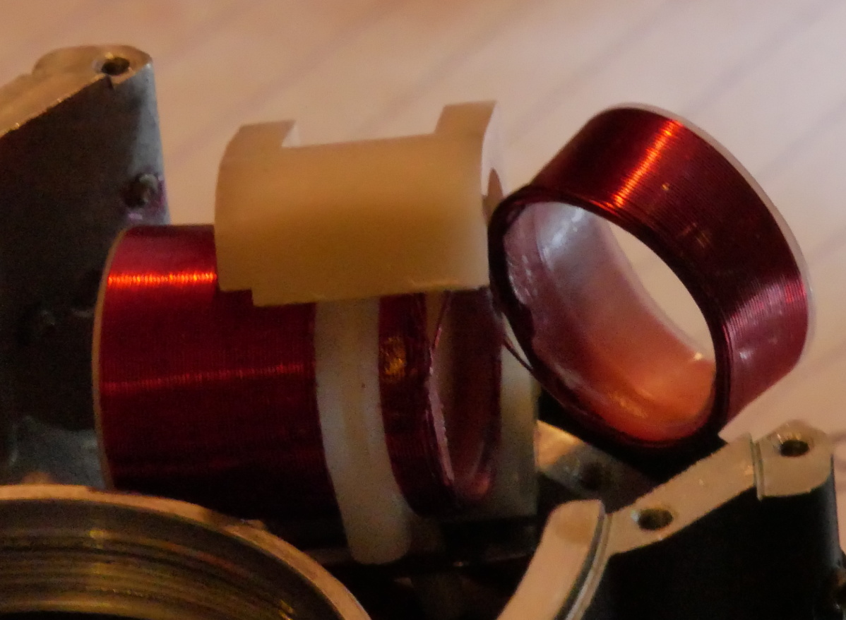

    Da die Spule eh defekt ist, hab ich jetzt mal beherzt an der "verschobenen" Seite gezogen, es hat geknackt und sie ist gebrochen. Der Kunststoff ist definitiv geschmolzen und alles verformt. Wenn man sich die Innenseite anschaut, ist das gut zu erkennen. Die Spulendrähtchen sind fast bis auf die Innenseite durchgeschmolzen.
Hits: 689
Größe:  268,8 KBName:  P1050072.JPG
Hits: 755
Größe:  233,2 KB
    Ich denke, ich werde das Objektiv auf manuellen Betrieb umbauen und wieder verkaufen. Ich habe ja jetzt ein funktionstüchtiges Objektiv und mir fehlen ziemlich sicher das Fachwissen und allerhöchstwahrscheinlich die Fingerfertigkeit, um das Objektiv fachgerecht zu reparieren ...
    Danke für alle Ideen und Hinweise hier!

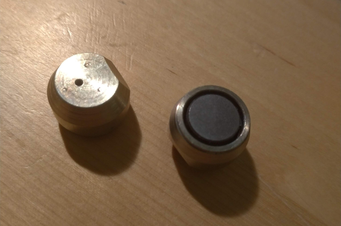

    Wenn der Spulenkörper innen so einen großen Durchmesser hat, wie sieht eigentlich der Anker / Kolben / was auch immer darin laufen soll aus?
  8. #28
    05.03.2013
    Essen/Ruhr
    95
    Erhielt 33 Danke für 18 Beiträge
    Die sehen so aus:
Hits: 732
Größe:  156,0 KB
  9. #29
    1.721
    2.411
    Auweh,
    dann ist also doch der worst case passiert.
    Es ist "moving coil", die Permanentmagneten sind (aus Gewichtsgründen) statisch.
