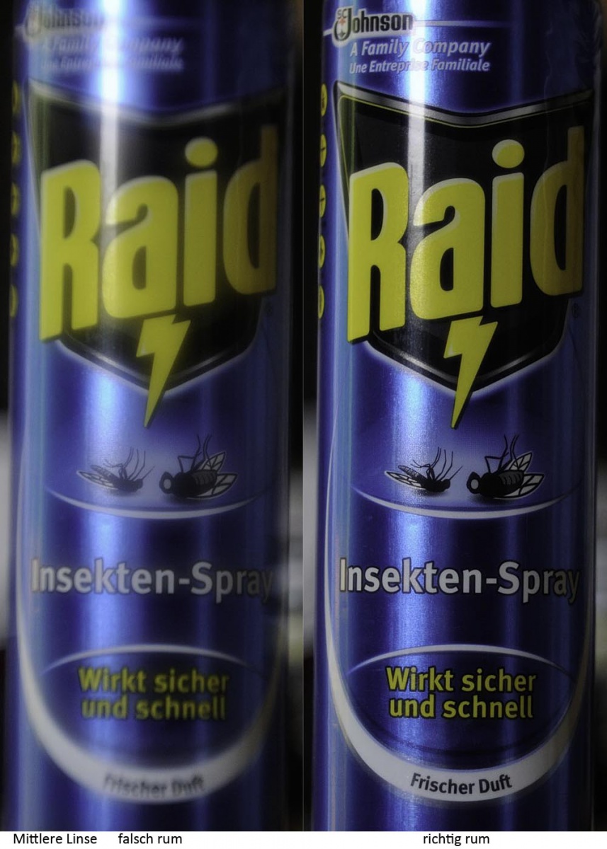

    Aus 1 Meter Entfernung vom Stativ, Fokussierung LiveView, Kamera und Objekt mit der Wasserwaage ausgerichtet.
    OOC, Konvertierung mit VNX, montiert in Photoshop ohne weiter Bearbeitung.
    Anhang 48400
    Einziger Unterschied zwischen beiden Bildern: Die mittlere Linse um 180 Grad gedreht.
    Die unterschiedlichen Seiten der mittleren Linse sind allenfalls erfühlbar.
    Wenn die Einzelteile beim Zerlegen oder Reinigen durcheinander kommen und nachher die Schärfe nicht stimmt, bringt eine Drehung die Schärfe zurück.

    Ist das normal oder ist die mittlere Linse verkehrt herum? Nach dem Bild vom user Sucher würde ich mal eher falsch herum vermuten.
    Edith sagt: Ich habe es doch gleich auseinander genommen und die mittlere Linse gedreht. Nun schaut es so aus:

    Da hat wohl der Vorbesitzer dran geschraubt, ohne den Tipp von Sucher zu kennen

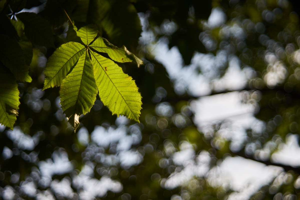

    Da heute etwas mehr Sonne war, habe ich das umgebaute Diaplan 2.8 / 80mm ausgeführt.

    ganz schön busy das Bokeh

    Ein Fotografen-Kollege hatte erste Bilder kommentiert, dass jedes Objektiv offen kringele. Also hier mal vom selben Standpunkt wie das vorherige Bild eine Aufnahme mit Minolta MD 1.7 / 85mm offen.
Hits: 863
Größe:  264,6 KB
    Ok, das kringelt auch, aber sehr viel weicher, und auch bei Blende 2.8 sind die Blenden-Sechs-Ecke sehr viel weicher als die vom Diaplan.
