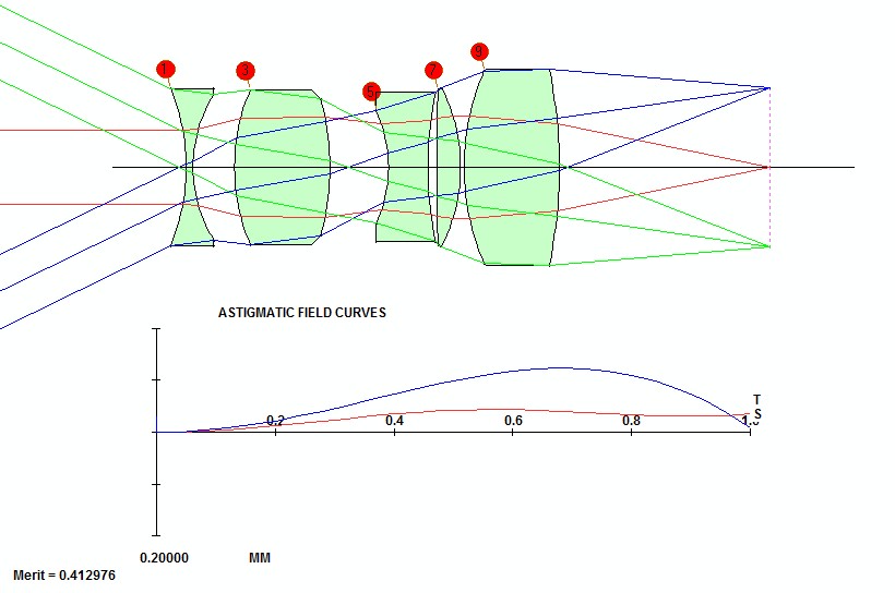

    hier die ersten z.B., sind aber bei jedem Suchlauf andere Kombinationen ^^ interessant. Die 4 Linsen war auch meine Grundeingabe, also die Anzahl wird nicht vom Programm variiert. Krass ist auch der Wert der Merit Funktion -> Grottenschlecht so hohe Werte, spiegelt sich übrigens im MTF wieder. Hab nun herausgefunden, dass wenn ich die hinteren Linsen bzw die äußersten Strahlen zwischen letzter Linse und der Sensorebene enger mache (d.h die letzten Linsen werden gezwungenermaßen kleiner), der Wert der Merit Funktion deutlich sinkt... den Grund verstehe ich nicht, aber es würde erklären, warum so viele "einfache" Objektive kleine Linsen am Ende haben. Hat jemand eine Erklärung?

    Moment, was für einen Bildwinkel hast Du denn dann? Sieht schon recht weitwinklig für einen Vierlinser aus mit großer Schnittweite.
    Änderst Du nur den Durchmesser der letzten Linse, oder auch deren Abstand zur Sensorebene? Was macht die Blenden-Öffnung des Objektives dabei?

    hmm, hab ich das vielleicht falsch verstanden,
    ich arbeite gerade den folgendes Tutorial durch: http://www.osdoptics.com/Lesson%2013...era%20Lens.htm
    Dort wird als Beispiel ein 90mm Objektiv berechnet
    1. Focal length 90 mm
    2. Semi field angle 20 degrees
    3. Semi aperture 25.4 mm
    Als Semi aperture verwende ich 20, ich verstehe es als den maximalen Öffnungsdurchmesser der Irisblende und als Semi field angle nehme ich 40° an. Jetzt wo du es sagst, erscheint es mir wirklich als sehr weitwinklig zu sein.
    Man berechnet den Winkel ja nach folgender Formel:
    a = 2*arctan(d/(2*f)) http://de.wikipedia.org/wiki/Bildwin...der_Fotografie
    Wenn ich das nachrechne
    2*atan(28.1233/(2*50)) = 0.5483
    0.5483*180°/pi = 31.4155°
    Verwende ich diesen Winkel nun als Semi field angle? Oder habe ich da was falsch verstanden?
    Ich hab das Programm nun für 60mm(auf 1.5 Crop bezogen = ~26° Blickwinkel) laufen lassen, folgendes Objektiv ist unter Anderem dabei:
Hits: 832
Größe:  63,3 KB
    sieht irgendwie noch immer sehr weitwinklig aus oder?
