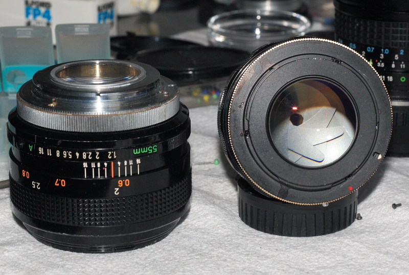

    Ich kram den Thread mal wieder vor, da ich heute selbst grad einen Umbau des alten FL 1.2/55mm vorgenommen habe.
    Wie Optical Flow den Umbau beschrieb (grad nochmal gelesen) gestaltet sich dieser auch. Er ist sehr einfach durchzuführen, weil die Blendenmimik nicht "neu erfunden" werden muss.
    Anders als Optical Flow versuche ich aber bei meinen Umbauten zunächst von Haus aus, erst den Adapter so weit zu beschleifen, dass ich Unendlich erreiche und so blieb mir das Abschleifen des Vorderteiles, weil der Fokusring gegen den Blendenring schlägt, erspart. Der Standard M42 Adapter von Big Is in schwarz eloxiertem Alu ist dafür wunderbar geeignet und muss auf 1.25mm heruntergeschliffen werden und erfordert nach der Aktion andere Schrauben.
    Die groß ausfallende Rücklinse des FL 1.2/55mm passt ebenso perfekt durch den Kragen des M42 Adapters. Er umschließt ihn prima.
    Name:  fl stehend.JPG
Hits: 581
Größe:  170,8 KB

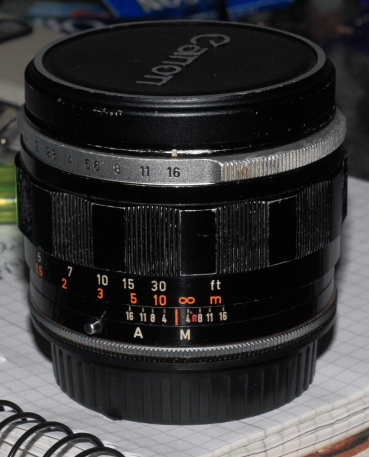

    Da der A-M Umschalter, wie bereits ausgeführt, einen Zwischenring zwischen M42 Adapterplatte und eben diesem Ring erfordert um nicht die Rastkugel für den Umschalter durch dessen "Wanderungen" herausspringen zu lassen, entschloss ich mich, einen alten Chromring von einem FD Objektiv soweit anzupassen, das er die "Lücke" schließt und damit den Umschalter gegen "Wanderschaft nach oben" begrenzt.
    Auch fand ich den Ring als Design-Element ganz schön, weil der den Chrom-Look des Blendenrings vorn in der Nähe des Bajonetts wiederholt.
    Das Schleifen der Adapterplatte ist etwas mühsam, aber lohnenswert, weil die von Optical Flow beschriebene Modifikation zwischen Fokus- und Blendenring so entfallen kann.
    Die zurecht-geschliffene Adapterplatte passt wunderbar auf das Objektiv und die Rücklinse kann sauber durchtauchen durch den M42 - Kragen.. hier mal neben seinem "großen Bruder", dem 1.2/55mm Aspherical

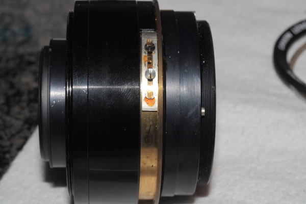

    Der exakte Fokuspunkt für Unendlich wird wie bei allen Objektiven dieses Typs über einen internen Anschlag vorgenommen, den ich auch schon beim
    Umbau der Nachfolgeversionen gezeigt hatte..
Hits: 596
Größe:  179,8 KB
    Also Namensring raus, mit 3 Schrauben den Fokusring abnehmen und man ist an diesem Anschlag dran.. versetzen einer Schraube und genaue Justage.. fertig.

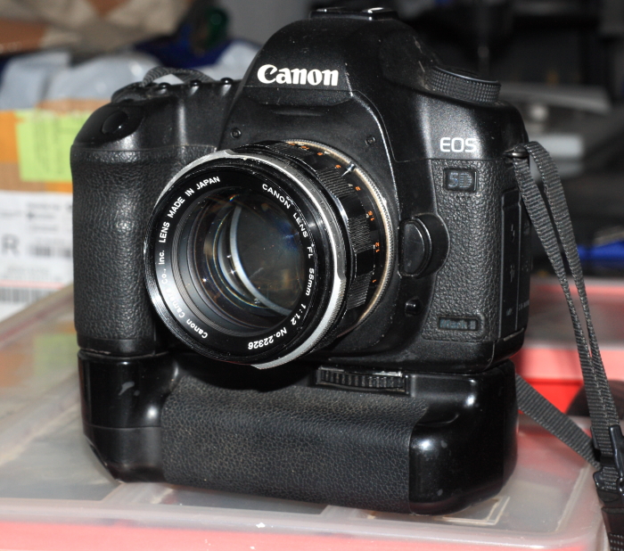

    Und so sieht es an der 5D MK II aus...
Hits: 560
Größe:  417,0 KB
    Hübsches und zierliches Ding im Vergleich zum 1.2/55mm Aspherical.

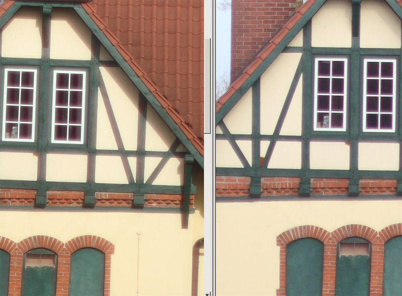

    Da mich aber nun gleich mal interessierte, wie sich die beiden gegeneinander verhalten und dies auch später leider von Optical Flow nur als Statement irgendwo geschrieben aber nie mit Bildern untermauert wurde, poste ich mal zwei kurze Schüsse zum Vergleich..
    Unendlichkeitspunkt gecroppt: links FL, rechts FD.. man erkennt deutlich die viel höhere Wirksamkeit der SSC Vergütung. Während das FL im Linken Crop deutlich zu Geisterbildern neigt, also dieses "Ghosting" und erheblich stärker glüht, sind diese Aspekte beim FD deutlich gemindert.

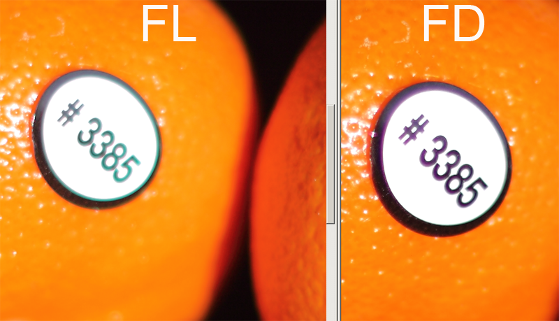

    Und einmal im Nahbereich, wo sich diese Schnellbeobachtung wiederholt.
Hits: 612
Größe:  337,6 KB
    Das FD 1.2/55mm ist bei etwa gleicher Schärfe in den Bildern bezüglich der Kontraste und dem "Glühverhalten" bei Offenblende einwandfrei im Vorteil..
