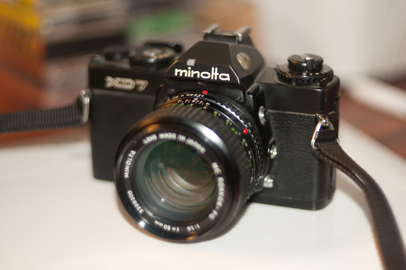

    Das Objektiv ist wieder zusammen gebaut. Das neu verkittet Linsenpärchen ist klar und es sind keine Klebespuren zu sehen :-)
    Da es draußen schon dunkel ist, musste die XD-7 für eine erste Testaufnahme herhalten.
Hits: 720
Größe:  141,7 KB
    Das Objektiv hatte ich gekauft, um mit lichtstarken Festbrennweiten an der Sony A700 zu testen: wie gut ist der AF Confirm Adapter, ist die Mattscheibe sauber justiert...
    Das werde ich jetzt die nächsten Tag machen und dabei auch noch weiter testen, ob das Objektiv die Reparatur überstanden hat.
    Grüße Roland

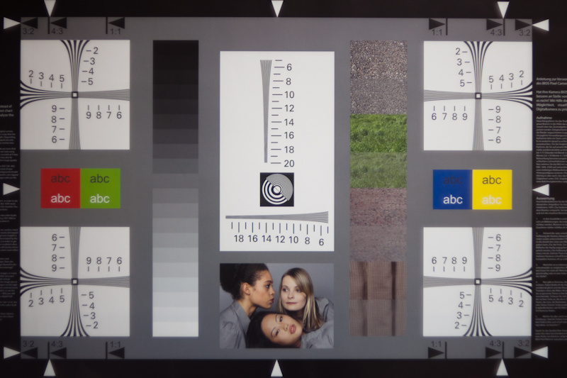

    da es heute morgen regnet und bedeckt ist, habe ich eine altes Testposter aufgehängt und damit ein paar Probeaufnahmen gemacht:
Hits: 664
Größe:  161,3 KB
    Die Aufnahme oben ist bei Blende 1.4 gemacht. Ist vor allem zum Rand hin recht weich und wird auch weiter abblendet nicht "Rasiermesser" scharf.
    Schade, dass ich keinen Vergleich habe, wie es vor der Reparatur gewesen ist.
    Grüße Roland
