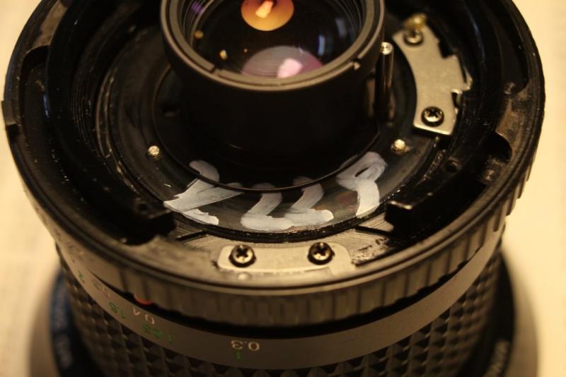

    Wieder eine seltsame Fabrikationsnummer - ich frage mich, wieso man nicht einfach die Seriennummer genommen hat, Listen musste man doch so oder so führen, falls Materialfehler auftreten ..
    Minolta MD Rokkor 24 f/2.8
Hits: 270
Größe:  45,2 KB

    Na, dann schreib ich euch hier auch noch mal was zur Unterstützung meiner Theorie:
    Dr. Huber Nasse von Zeiss, da für Kamera-Optik zuständig irgendwie erklärte beim Interview mit Hasselblad für das Magazin Hasselblad Forum 3/2004 in etwa folgendes in Bezug auf die Veränderungen beim Biogon 38: Die Optikfertigung wäre vor 50 Jahren, als die ersten 38er gebaut wurden, noch nicht so exakt was die Dicke der Bauelemente anbelangt. Dies wurde dann über die passende Zusammenstellung von den Einzellinsen oder Gruppen ausgeglichen.
    Das ist zum Einen für mich verständlich: Beim Schleifen und Polieren von Linsen erreicht man irgendwann die optimale Kurvenform - aber da sit nicht einfach der selbe Zeitpunkt zu dem man die optimale Dicke erreicht. Ich habe mich mal mit dem Selbst-Schleifen von Kugel. bzw. Parabolspiegeln befaßt, und da wars auch ganz klar, dass man halt irgendwann die gewünschte Form erreichen kann, aber dafür kann man durchaus verschieden viel Material abnehmen - also unterschieldiche Dicken. Bei Astronomiespiegeln ist das sehr unkritisch, da wir ja nut eine Seite bearbeitet, und ob da jetzt 1/10 mm mehr oder minder viel weggeschliffen wird, macht sich hauptsächlich in der Arbeitsdauer bemerkbar.
    Zum Anderen paßt das ganz gut zu diesen Zahlen. Das werden schon oftmals Dicken, Abstände zur Fokusebene, Radien oder sowas sein. Und dann schaut man bei der Montage was zueinander paßt.

    Die selbe Zahl ist übrigens noch in den auf dem Bild im Schatten liegenden Linsentubus eingraviert - durchaus möglich, dass deine Theorie stimmt.
