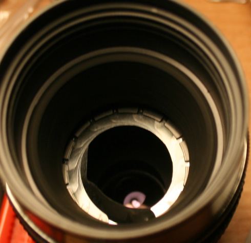

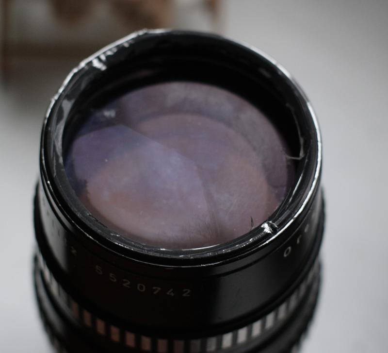

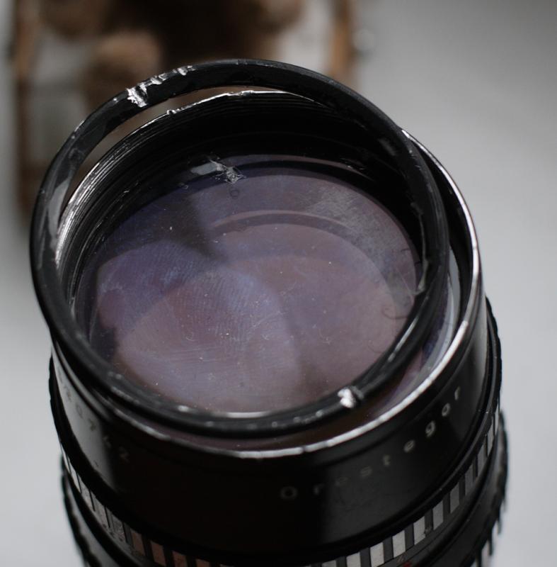

    Standard AW: Pentacon 4/200

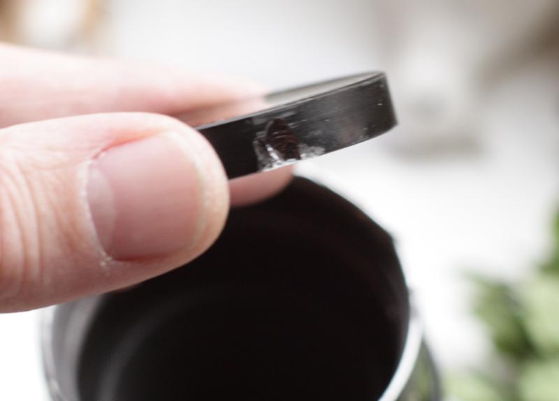

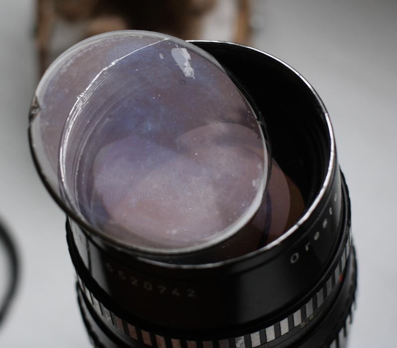

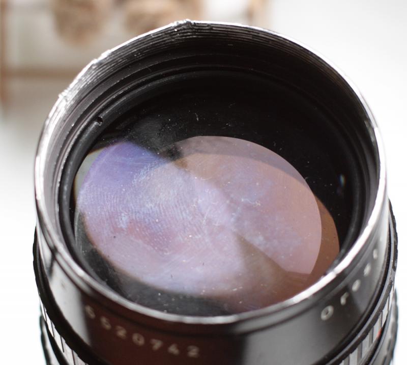

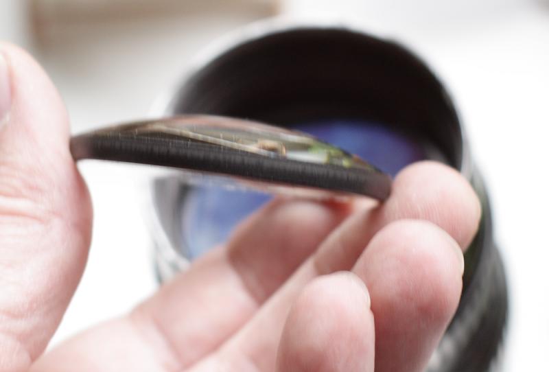

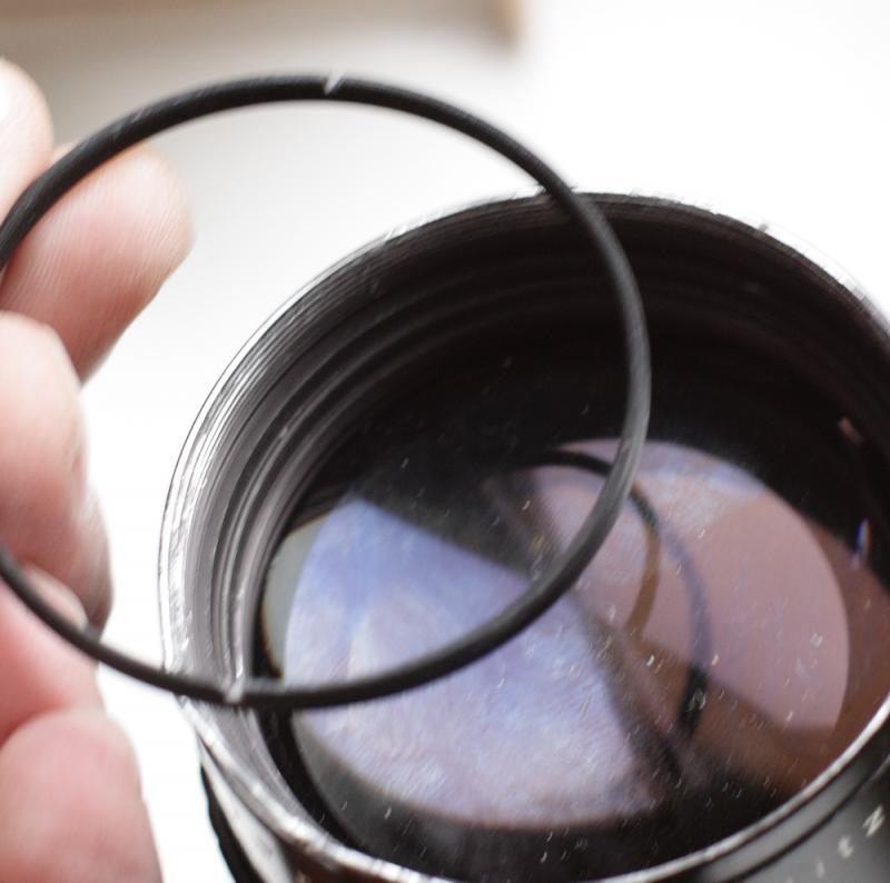

    So, hier nun die Bilder, da ich davon ausgehe, es ist ein 4/200er Meyer/Pentacon...
    Das Objektiv kam bei mir mal für einen Euro völlig zerdergelt an.
    Deshalb hab ich es als "Testobjekt" für evtl. Reparaturen mißbraucht.
    Das Objektivgewinde und alles weitere waren nach etlichen Reparaturversuchen der Vorbesitzers in dem sichtbaren Zustand..
    grausam, aber zur Demonstration reicht es allemal...
    Immer nett Handschuhe an und große Vorsicht... damit Dein Teil nicht irgendwann so aussieht wie dieses Exemplar...
    TEIL 1
    Geändert von hinnerker (05.02.2009 um 16:23 Uhr)
    15.569
    3.671

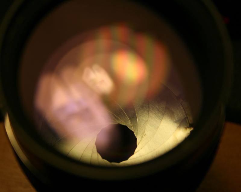

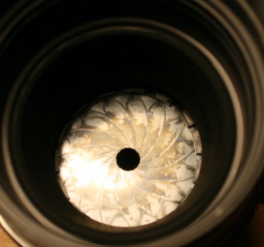

    Teil 2
    Wenn fragen sind, FRAGEN..
    Hoffe Du meinst auch dieses Objektiv, weil es in diesem 'Thread steht...

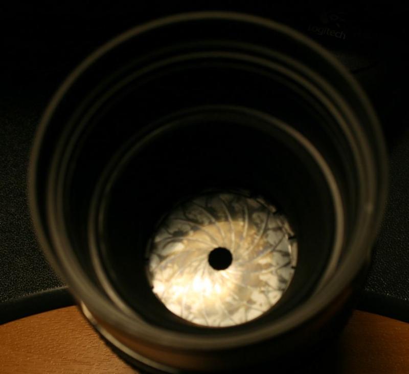

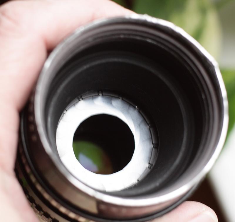

    Danke schon mal für die Infos,es betrifft dieses Objektiv, hab es auseinander, wie bekomme ich die Blendenlamelle wieder eingehangen und wo es schon auseinander ist was sollte man aus Vorsorge noch tun ?
    MfG Peter
    Fleissiger Poster Avatar von Pitti
    30.01.2009
    Ruhrgebiet
    78
    186
    Erhielt 10 Danke für 8 Beiträge
    Ich habe die Lamellen wieder eingehangen bekommen , werden die mit einer leichten Schmierschicht versehen oder kam das alte Fett aus den Drehteilen der Mechanik ? Es sieht so aus als wenn Fett an den Lamellen ist.
    Peter
    Mach es sauber und die Lamellen nicht (!!!!) fetten oder oelen! Die sollten ganz trocken sein! Dann kann nix verharzen oder ausdampfen etc..
