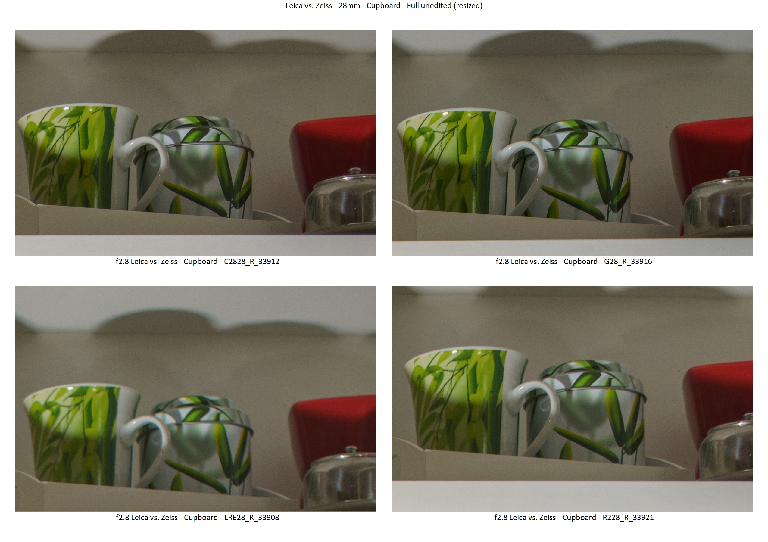

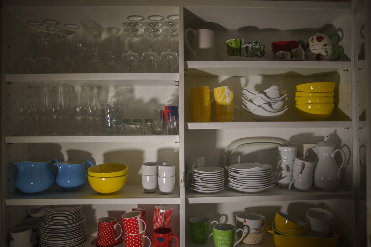

    Schärfe und Kontrast bei ca. 1,5m, Bilder aufgehellt (war zu dunkel aufgenommen, Ecken waren ziemlich dunkel - schwer, dann etwas zu beurteilen).
    Vollansicht (R228, f2, ohne Bearbeitung),

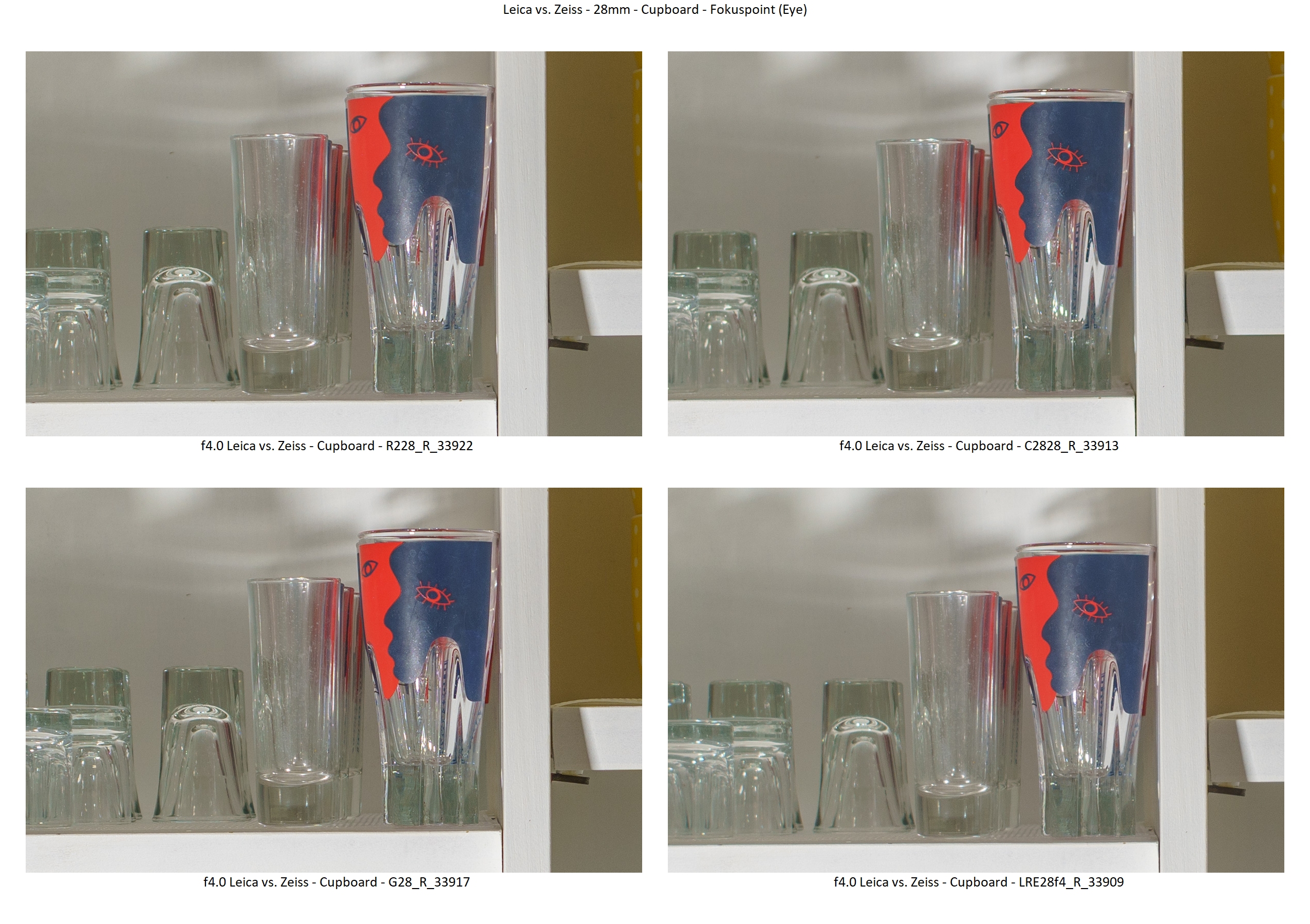

    Zentrum:
    Name:  f2.8 Schrankinhalt - Fokuspunkt.jpg
Hits: 1847
Größe:  1,89 MB
    Name:  f4 Schrankinhalt - Fokuspunkt.jpg
Hits: 1782
Größe:  1,97 MB

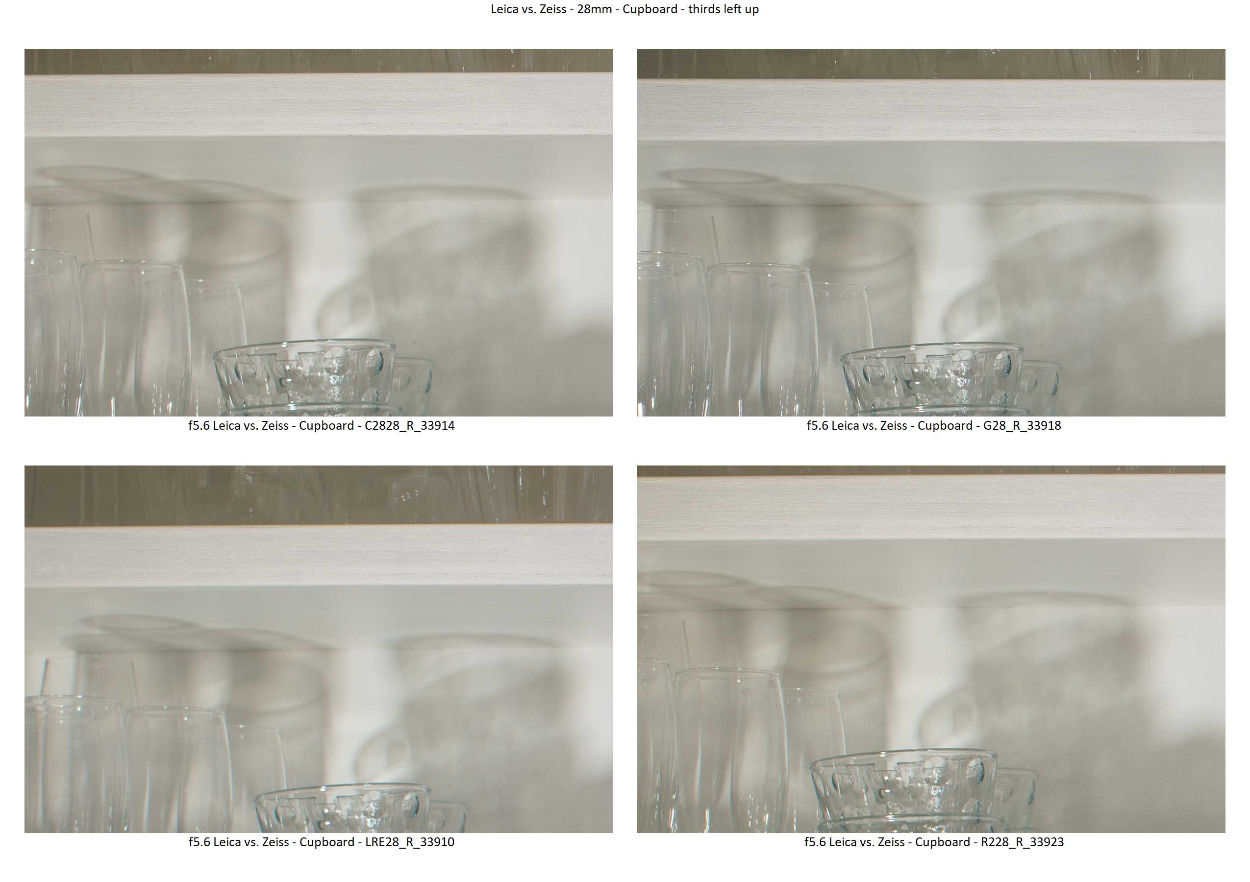

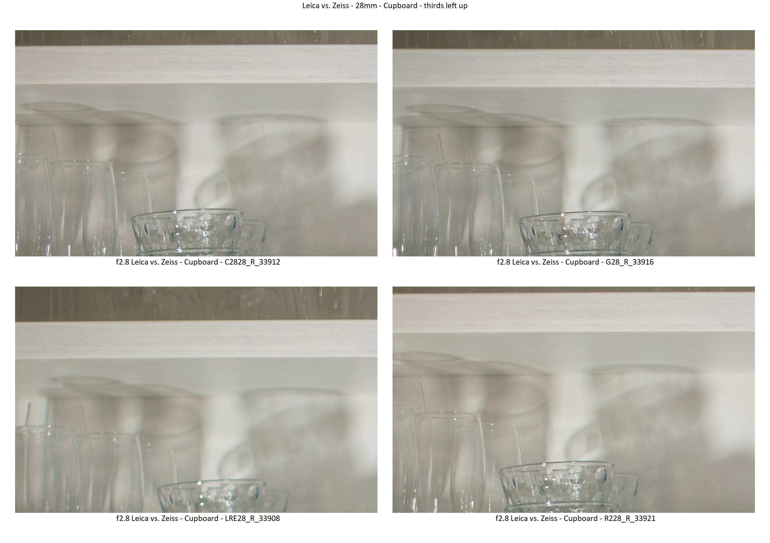

    Midzone (das LRE erstaunlich unscharf - in der Ecke wieder scharf):
    Name:  f2.8 Schrankinhalt - Drittelpunkt links oben.jpg
Hits: 1828
Größe:  1,61 MB
    Name:  f5.6 Schrankinhalt - Drittelpunkt links oben.jpg
Hits: 1875
Größe:  1,69 MB

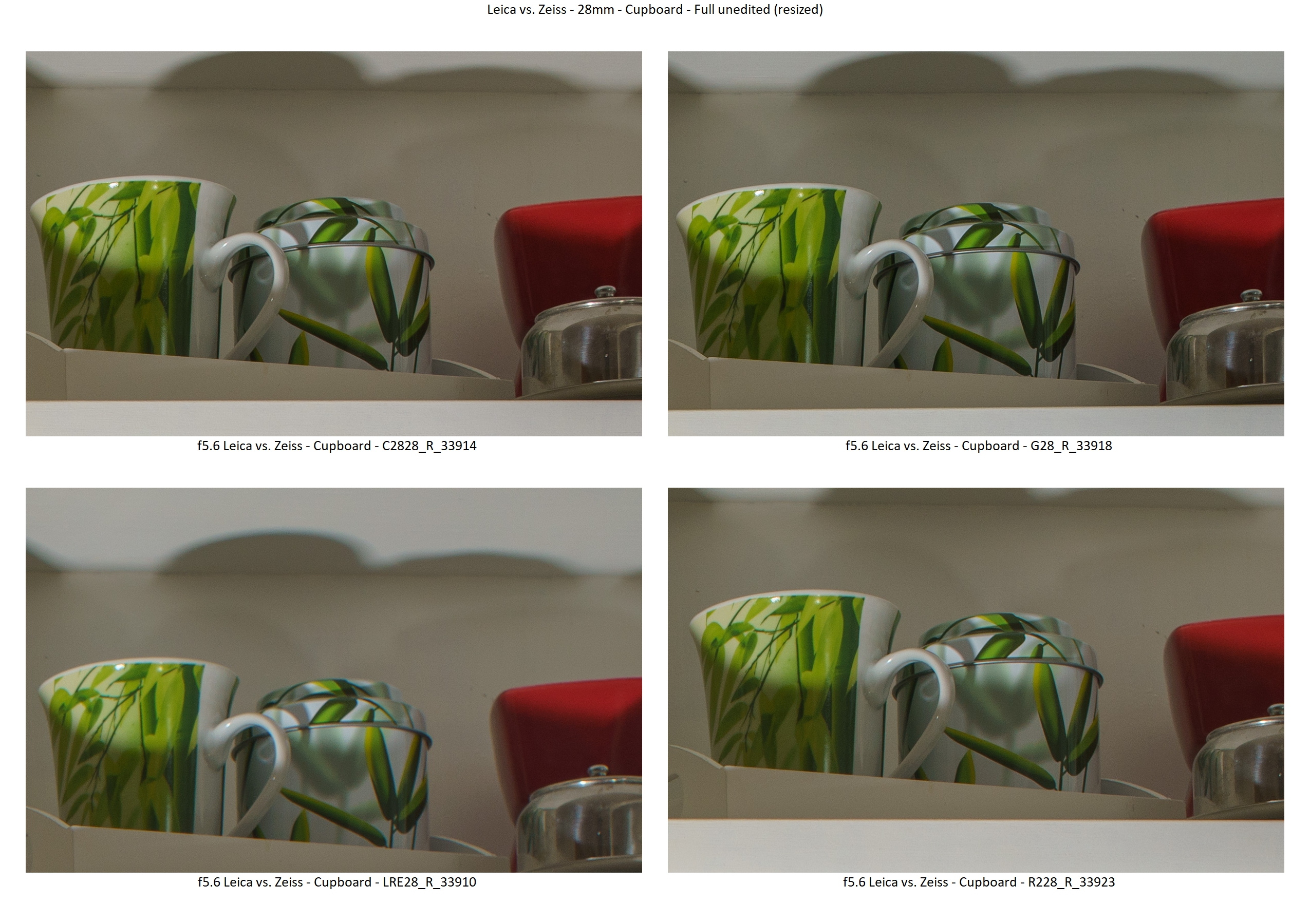

    Mikro Kontrast, Tassen rechts oben. Das Signaturmerkmal von Zeiss-Objektiven: Hohe Spreizung heller und dunkler Töne auf kleinem Raum, kurz - sie bilden besonders knackig ab. Hier ist das G28 besonders stark, das C2828 knapp hinterher, aber auch das R228 hat eine Menge Micro-Kontrast, was umso erstaunlicher ist, weil der globale Kontrast vergleichsweise niedrig ist. Das LRE28 ist auch nicht schlecht, schließlich sind auch Leica-Objektive gut in dieser Disziplin, kann aber nicht ganz mit den Zeiss-Linsen mithalten:

    Name:  f5.6 Schrankinhalt - Gruene Tassen.jpg
Hits: 1930
Größe:  1,87 MB
