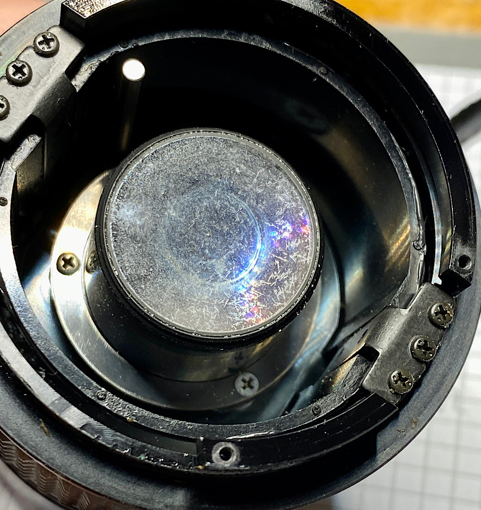

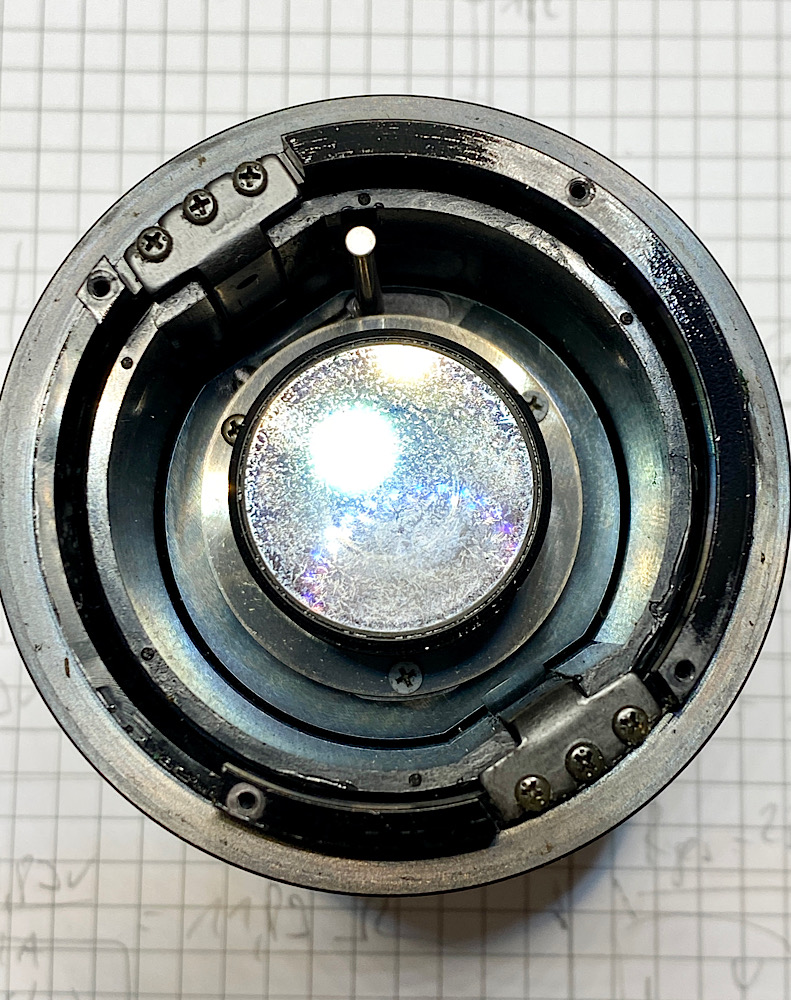

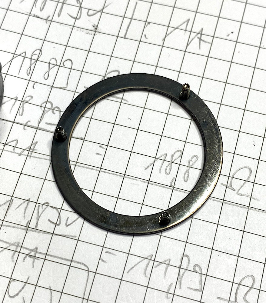

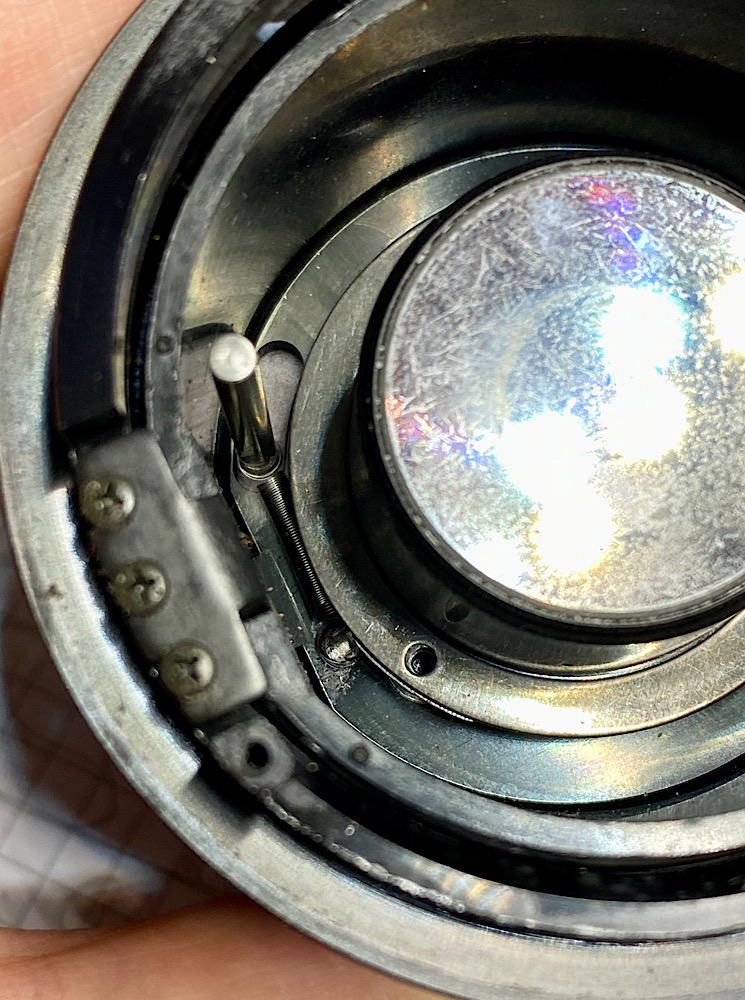

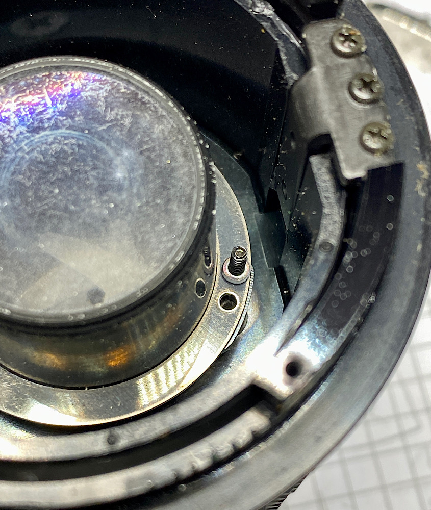

    Standard Minolta MD Tele Rokkor 135/2.8 - das zweite Exemplar
    Ein baugleiches Exemplar, das ebenfalls eine starke Verschmutzung der hinteren Linsen und Fungus in der vorderen optischen Baueinheit zeigt, habe ich eben geöffnet.
    Hier interessiert mich besonders die von Michael angesprochene Montage der hinteren optischen Baueinheit.
    Ich möchte klären, ob diese über ihre drei Befestigungsschrauben justiert werden kann.
Hits: 144
Größe:  320,7 KB
Hits: 128
Größe:  349,6 KB
Hits: 122
Größe:  292,5 KB
Hits: 130
Größe:  284,8 KB
Hits: 128
Größe:  261,3 KB
    Position und Verschraubung
Hits: 123
Größe:  236,6 KB
Hits: 119
Größe:  321,4 KB
Hits: 131
Größe:  233,7 KB
    Demontiert
Hits: 124
Größe:  279,6 KB
Hits: 120
Größe:  397,8 KB
    Eingesetzt/versetzt ohne Verschraubung
    Fazit
    • Auch ohne Verschraubung kann die Einheit horizontal nicht bewegt werden.
    • Alle Schrauben sitzen ohne Spiel in ihren Bohrungen.
    • Es ist auch keine vertikale/diagonale Verstellmöglichkeit für mich zu erkennen.
    • Bestenfalls kann die Baueinheit über eine Lockerung der Schrauben minimal aus der optischen Achse gebracht werden - wenn das Sinn ergibt?
  9. Folgender Benutzer sagt "Danke", Ando :

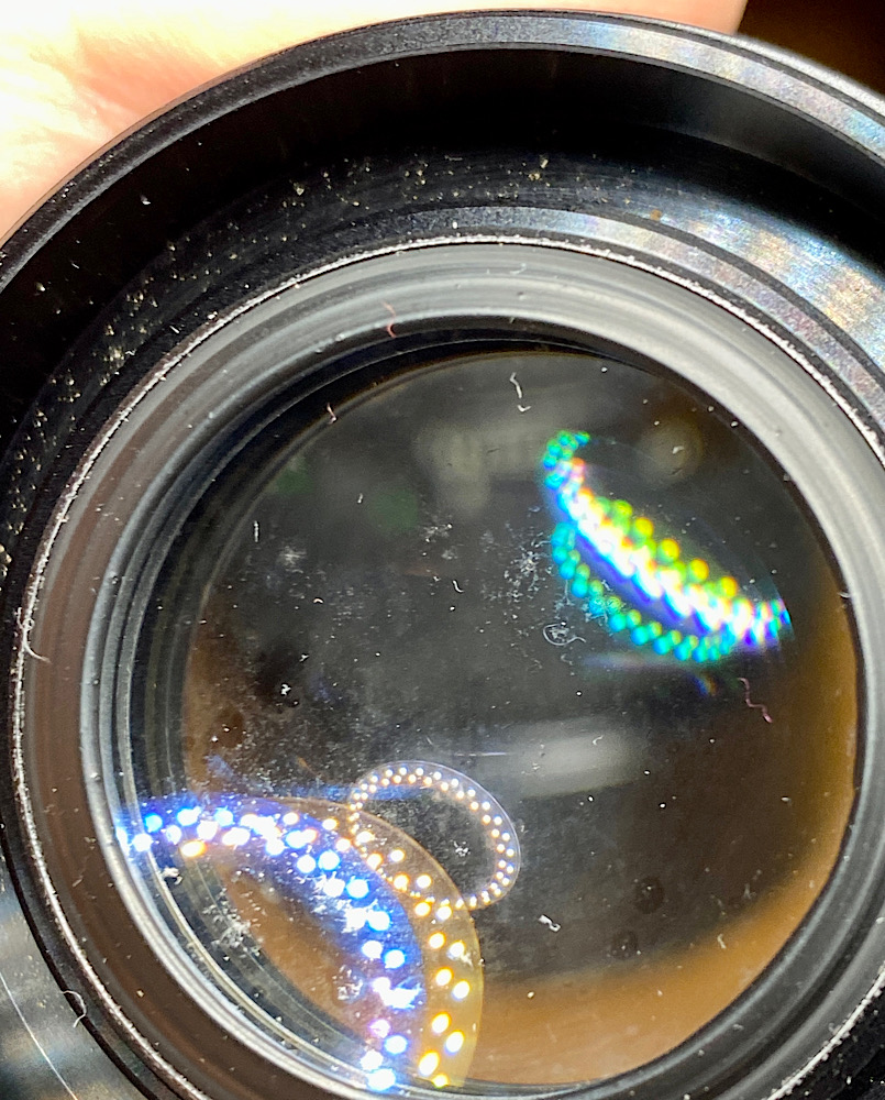

  10. #16
Hits: 146
Größe:  312,6 KB
    Fungus
Hits: 127
Größe:  235,4 KB
    Schneideritis wie aus dem (ungeschriebenen) Lehrbuch ;-)
Hits: 120
Größe:  326,8 KB
    Servicefreundlich
  11. Folgender Benutzer sagt "Danke", Ando :
  12. #17
    1.712
    2.359
    Ich wäre mal neugierig zu erfahren, was Minolta da gemacht hat damit die 2,8/135 "immer" so eine zerdergelte hintere Linsengruppe haben. Das ist ja kein Einzelfall.
  13. #18
    Ich hab davon einige, aber bis auf die Schneideritis bei einem sind alle sauber.
    Ich denke, da muss einer der Vorbesitzer etwas damit angestellt haben.
    Vielleicht ein Reinigungsversuch der Linsen mit Bratenfett?
