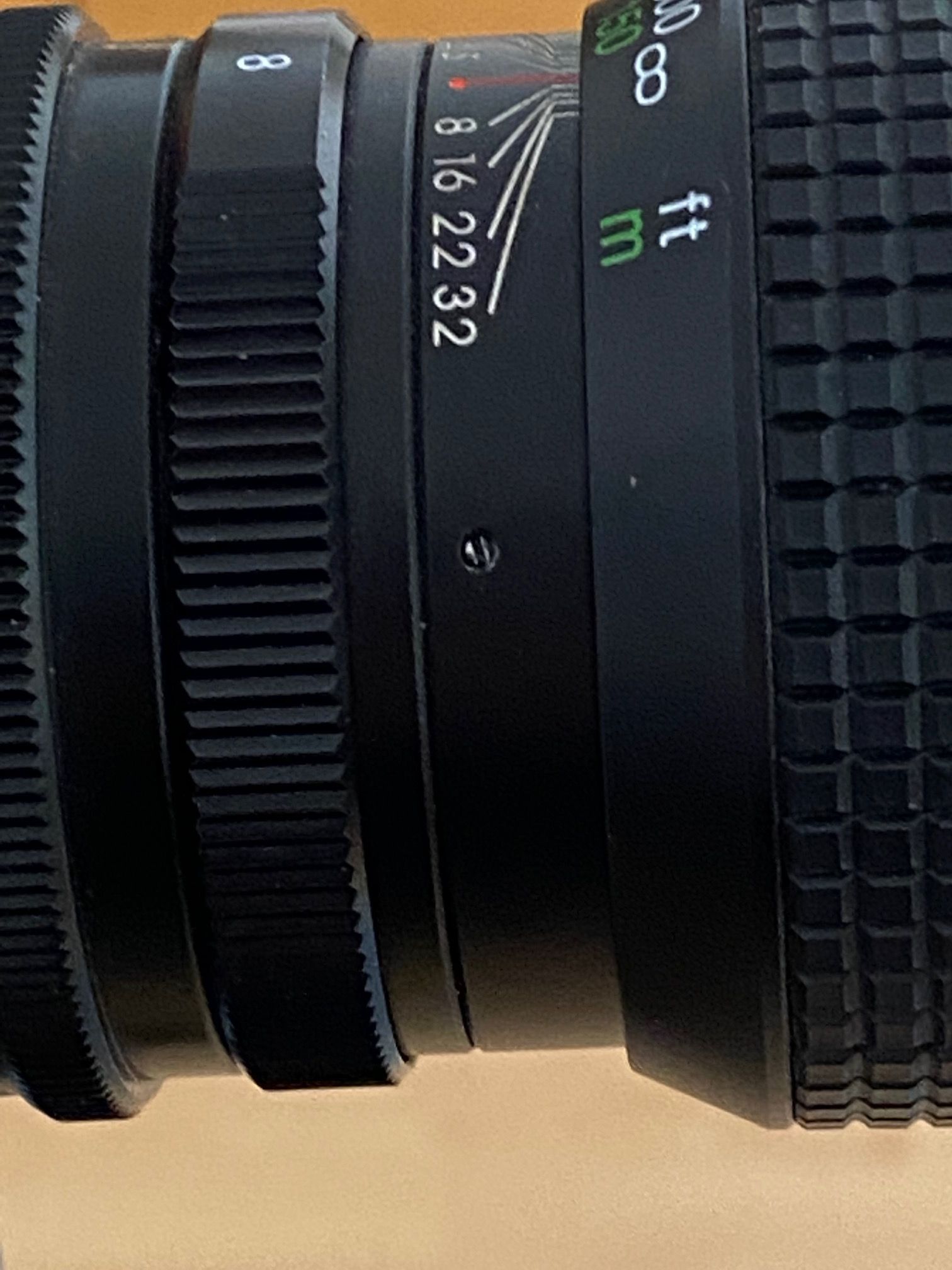

    Habe mir aus einem alten Draht- Kleiderbügel ein Werkzeug gebastelt.
    Der Ring mit der Beschriftung lässt sich drehen. Aber am Ring mit dem
    Filtergewinde ist Schluss. Der Ring mit dem Gewinde muss definitiv zuerst
    runter.

    Zitat Zitat von SiNe Beitrag anzeigen
    Von diesen Madenschrauben gibt es drei Stück.
    Ich hatte sie auch schon mal draußen. Wusste aber nicht - drehen oder ziehen.
    Anhang 137893
    Sollten sie zur Fixierung des Frontlinsendoublets dienen, sind die erwähnten Madenschrauben ungefähr auf Höhe des erwähnten Linsenpakets anzutreffen- die von Dir gezeigten sitzen für mein Gefühl zu weit hinten.
  9. #17

    Zitat: Sollten sie zur Fixierung des Frontlinsendoublets dienen, sind die erwähnten Madenschrauben ungefähr auf Höhe des erwähnten Linsenpakets anzutreffen- die von Dir gezeigten sitzen für mein Gefühl zu weit hinten.
    Das ist korrekt. Nach meiner Erinnerung lässt sich an der Stelle das Objektiv lediglich in zwei Teile zerlegen.
    Was heißt das genau?
    Kannst du den Beschriftungsring nicht ganz heraus drehen?
  12. #20
    08.10.2022
    24
    Erhielt 5 Danke für 3 Beiträge
    Nein, der Ring mit der Beschriftung stößt beim drehen oben an der Ring mit Filtergewinde an.
