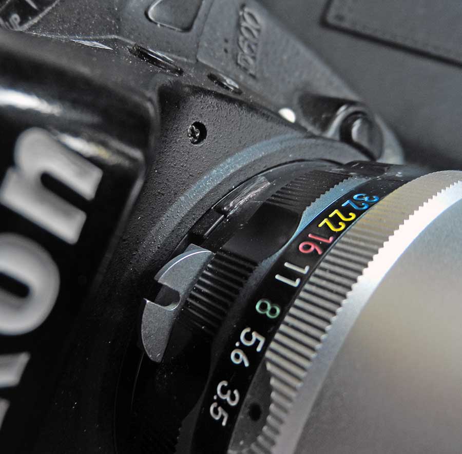

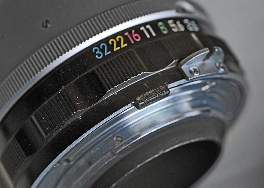

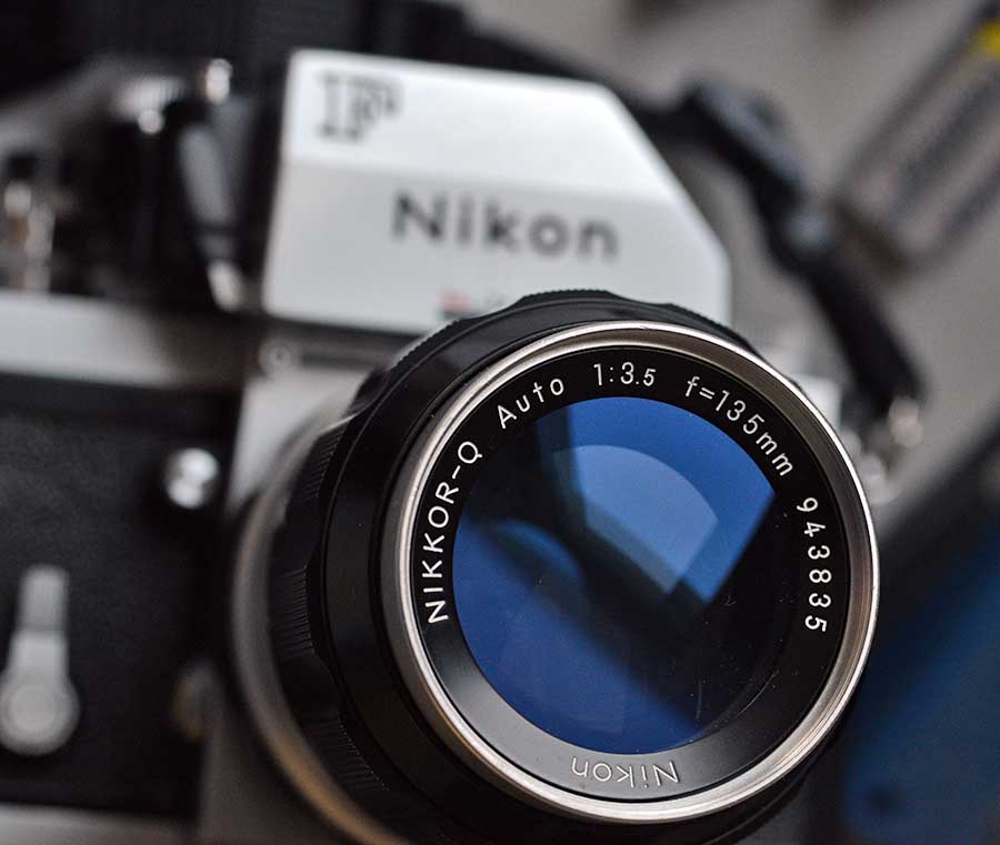

    Dieses 135er Non-AI Nikkor konnte ich mal günstig erwerben. Irgend ein wenig Fachkundiger, hat einfach den Blendenring zirkulär gekürzt, und das Hasenohr entfernt, so dass das Objektiv zwar an 'moderne' Nikon-Kameras passt, eine Offenblendenmessung aber selbst mit der guten alten F nicht möglich ist. Ich hab dann erstmal ein Non-Ai Hasenohr angeschraubt und dann an entsprechender Stelle zwei 1mm Löcher gebohrt, einen U-Förmigen Draht dort verklebt und anschliessend mit Kunststoff den Ai-Mitnehmer aufgebaut.
Hits: 804
Größe:  78,8 KB
    Jetzt macht es nicht nur an der F eine gute Figur.
Hits: 772
Größe:  94,6 KB
    auch an der D600 kann nun korrekt belichtet werden.

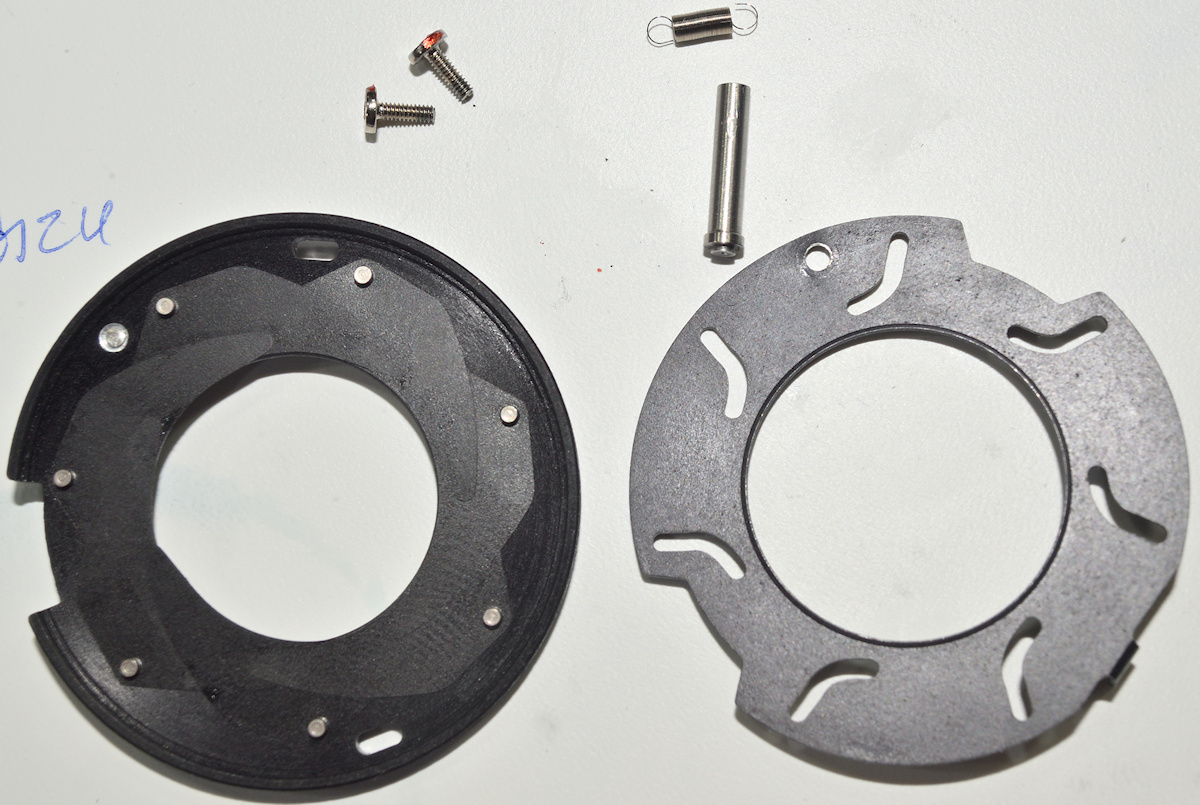

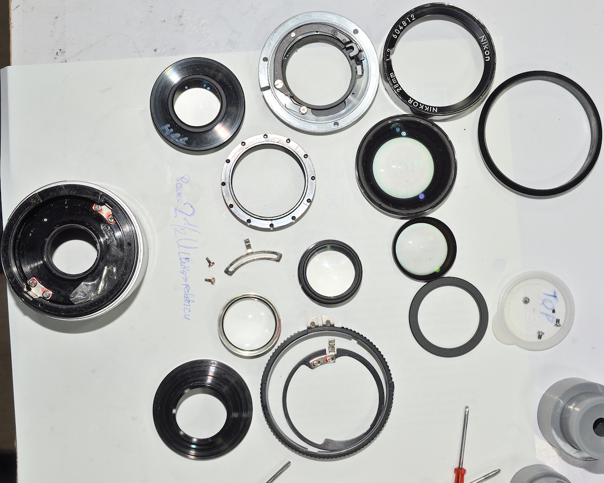

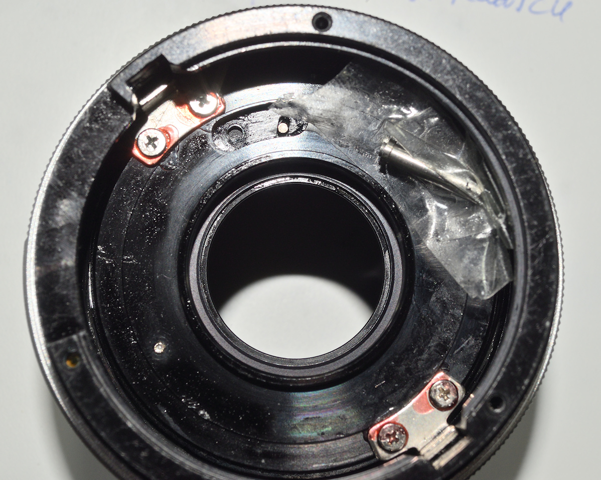

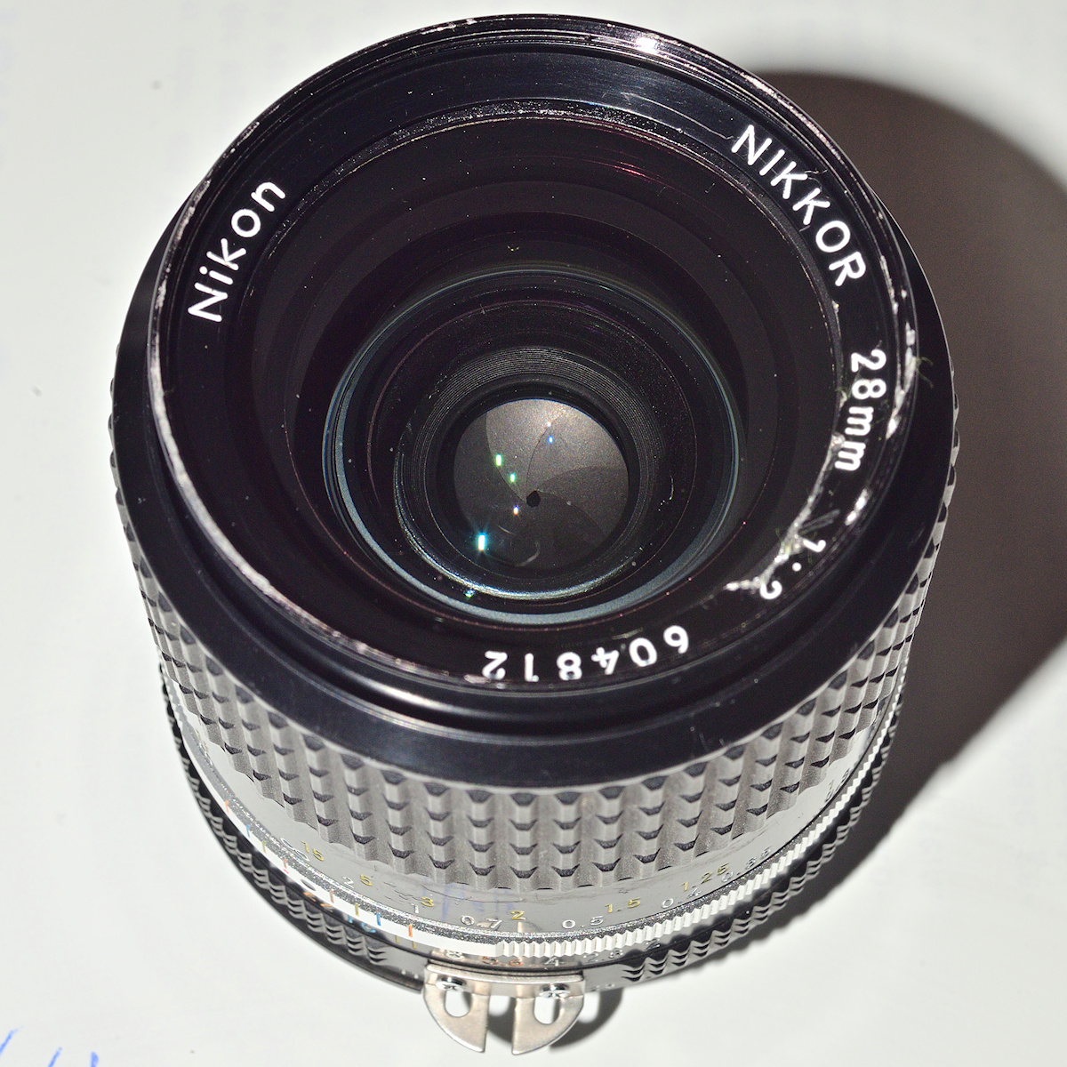

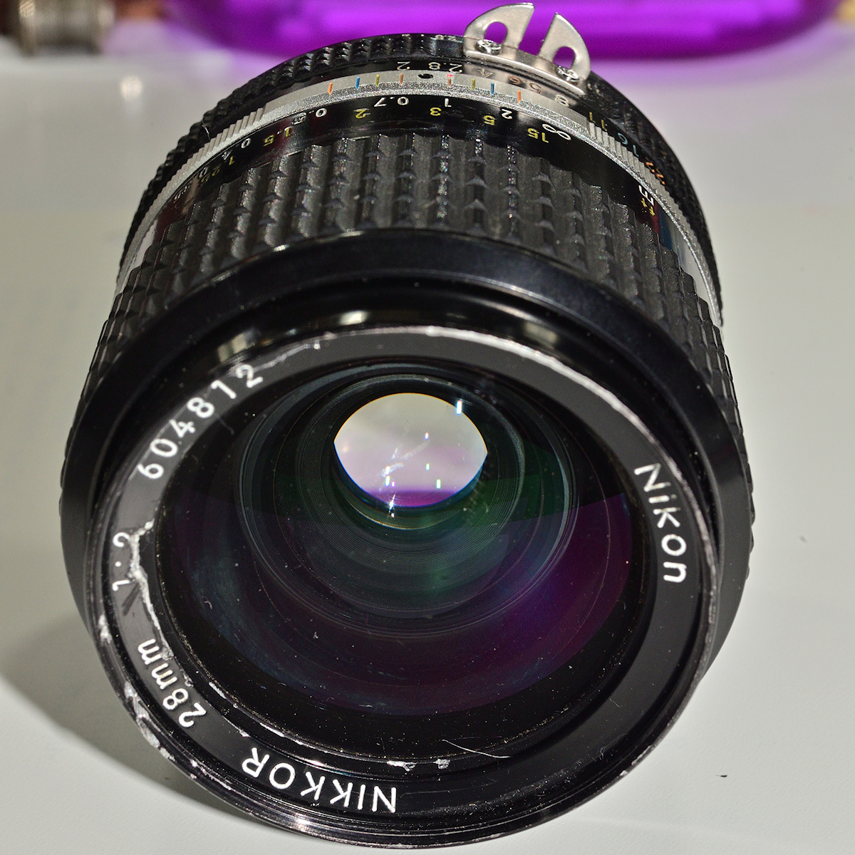

    Ich habe mir ein Nikon 28/2.0 AI-S-Nikkor geholt, das äußerlich recht verbogen und verkratzt war, dessen Linsensatz aber unverkratzt aussah und das "nur" eine bei f/2.0 fixe Blende hatte.
    Da ich von einer verölten Blende ausging, fand ich die die 80 € inklusive Versand dafür sehr günstig.
Hits: 705
Größe:  587,1 KB
    Wenn etwas so günstig ist, werden aber wahrscheinlich noch andere als die angegebenen Fehler vorliegen...
    Ich habe es also vollständig zerlegt.
Hits: 623
Größe:  404,6 KB
    Die Blende war vollständig mit Fett verklebt, das anscheinend absichtlich an der Aussparung für den Betätigungsbolzen hingeschmiert wurde, und der Bolzen war schon bei Anlieferung ausgebrochen und mit Tesafilm "beigelegt".
Hits: 733
Größe:  464,0 KB
Hits: 673
Größe:  353,2 KB
    Ich habe in mühevoller Arbeit diesen Bolzen wieder eingenietet, die Lamellen gereinigt und die Blende wieder zusammen gesetzt.
    Leider sind die Lamellen leicht verbogen, haben raue Kanten, und die Kulisse ist auch verbogen und verkratzt.
    Daher schließt die Springblende derzeit nur mit Geräusch, und da der Bolzen verkratzt ist, hakelt sie auch beim nahe fokussieren.
    Da muss ich also noch mal ran - hätte ich doch bloß eine passende gute Blende!
