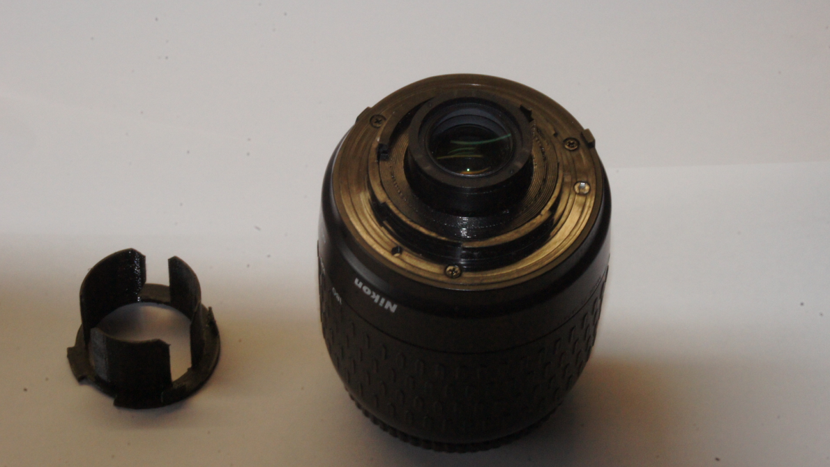

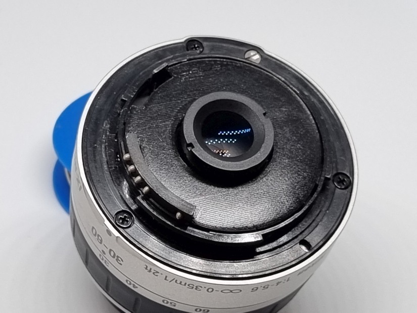

    So endlich hab ich das 60-180mm fertig.
    Der Drucker jammert da etwa rum und wollte es auch nicht immer ordentlich drucken.
    Mittlerweile hab ich alles an der richtigen stelle und es funktioniert.
    Irgendwas um 10-15 Testdrucke waren es für das Teil.
    Nur die Schrägen an den flügeln müssen noch von hand abgemacht werden

    Also ein paar test Bilder hab ich ja schon gepostet.
    Sobald meine white Box da ist kommen die 3 normalen an die test Reihe.
    Das tele also das 180er muss ich vom Balkon aus knipsen.
    Ich kann mit der nikon d40x beginnen Bilder zu machen und per Adapter (nikon g auf nex und ohne elektrik ) mit der sony nex 3.
    Mehr geht aber net da weitere Kameras fehlen.
    Auf beiden gab's schonmal keine Sichtbaren Einschränkungen aber sind ja nur aps-c Format Sensoren.
    Wobei ich in der letzten Woche schon Bilder gemacht habe bei meinen Radtouren.
    Die Grundformen sind schnell gemacht da es fast nur Rundungen sind.
    Ist auch nicht mehr so schwer dank der heutigen Programme.
    Da war vor so 4 Jahren es schlimmer mit corelcad zu arbeiten wo ich damit angefangen habe die Modelle zu bauen.
    Das wirklich nervige hier war eher das 180er weil die Schnitte richtig sitzen müssen und das erfordert immer wieder editieren und drucken und erneut testen.
    Und wenn da der Drucker gerade rumspinnt flucht man schnell.
    Darum auch 2 Tage Pause wo ich anderes gedruckt habe.
    Jede Änderung muss ja leider immer neu gedruckt werden was generell 45min bis 1h dauerte und ich dann immer warten muss das mein Schatz den PC frei gibt da mein Laptop zu lahm ist.

    Bilder der Umgebauten Objektive
    30-60mm
Hits: 2509
Größe:  150,9 KB
Hits: 2302
Größe:  126,8 KB
Hits: 2407
Größe:  103,7 KB
    Geändert von Hime (17.09.2021 um 18:55 Uhr)

    Die restlichen Bilder
    20-60mm
Hits: 2208
Größe:  126,8 KB
Hits: 2246
Größe:  129,5 KB
Hits: 2286
Größe:  121,0 KB
    24-70mm
Hits: 2308
Größe:  164,6 KB
Hits: 2120
Größe:  130,2 KB
Hits: 2283
Größe:  111,4 KB
    60-180mm
Hits: 2240
Größe:  131,0 KB
Hits: 2276
Größe:  122,8 KB
Hits: 2216
Größe:  154,8 KB
    Beispiel Bilder für 60-180mm folgen später wenn das Wetter sich bessert

    So mal nach 1 Jahr das Fazit.
    Die Objektive funktionieren einwandfrei und die 3d Drucke sind immernoch im Top Zustand und mussten nicht ersetzt werden.
    Ich denke mal das ich sagen kann das sich der Umbau gelohnt hat.
    Sehe nur das ich mal ein Video für YT machen sollte da es dazu nichts gibt. 🤣
