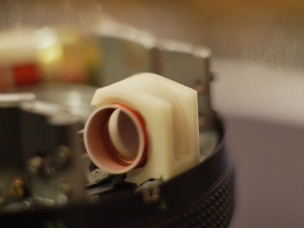

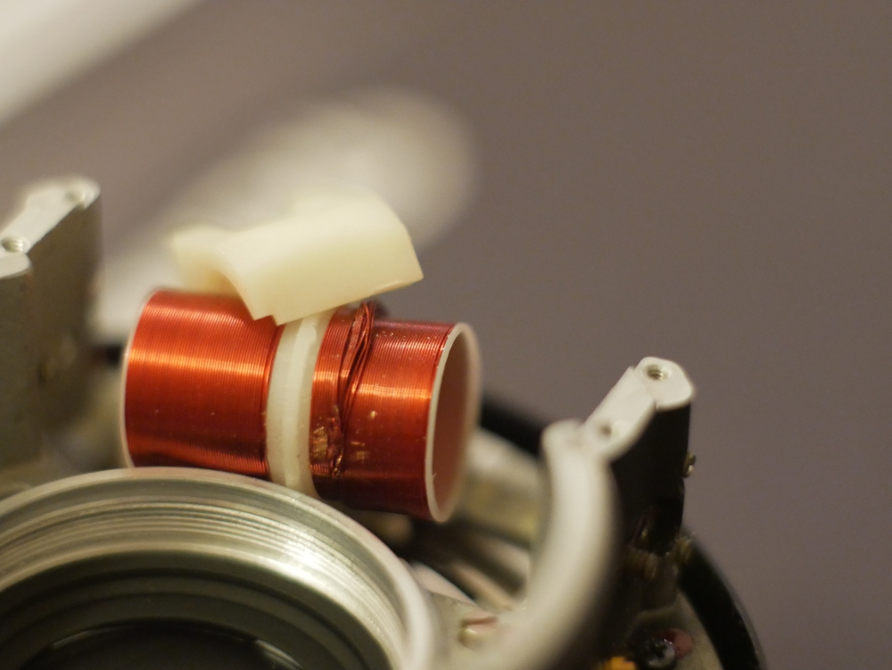

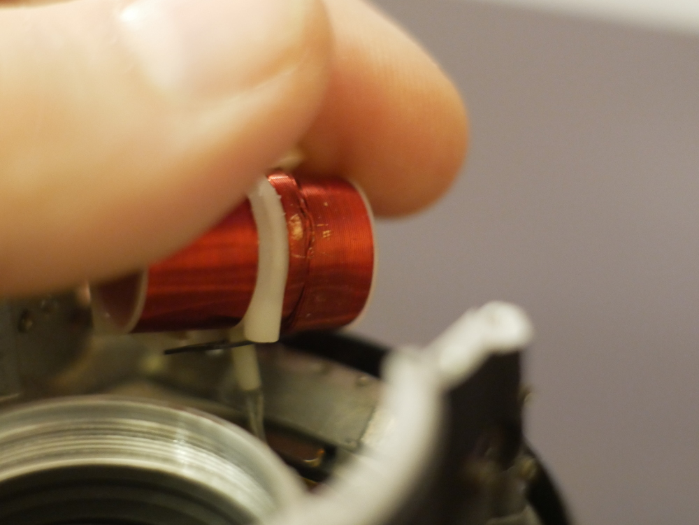

  11. #20
    05.03.2013
    Essen/Ruhr
    95
    42
    Erhielt 33 Danke für 18 Beiträge
    Hier mal etwas detailliertere Fotos, ich hoffe, man erkennt genug.
