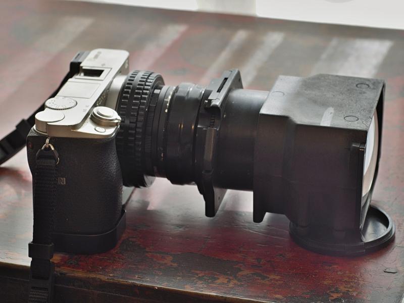

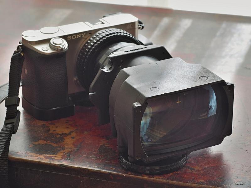

    Heute ist das Paket von Claas gekommen, ich konnte es auch kaum mehr erwarten, also habe ich mich darangesetzt und das Teil provisorisch adaptiert. Im Augenblick komme ich bis etwa 5m beim Scharfstellen. Zu Beginn konnte ich es kaum glauben, es paßt perfekt in Henrys 52,5er SFT, nur ist der Einstand in den SFT viel zu kurz (siehe bei Claas das Foto ohne Tubus).
    Dann dachte ich an eine Überschubhülse, aber da ist zu wenig nutzbare Stärke.
    Es ist dann so geworden wie auf den Fotos: M42-Nex Helicoid, Umkehrring M42 49mm, Stepup-Ring 49-52mm und dan habe ich mir den Anschlußring gebastelt aus einem chinesischen Zwischenring
    für die Nex und das noch mit schwarzem Isolierband gesichert, es hält einigermaßen.
Hits: 406
Größe:  72,5 KB
Hits: 414
Größe:  67,0 KB
Hits: 404
Größe:  55,2 KB

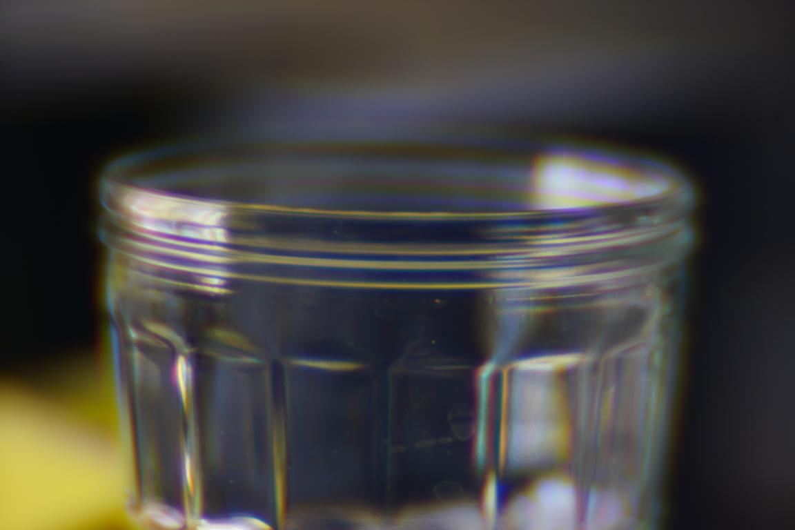

    Nun das Objektiv, es mag weder Sonne, überhaupt Helligkeit im Allgemeinen, noch Farben, wie bei den ersten Versuchen feststellen konnte, CAs bis zum Abwinken.
Hits: 425
Größe:  88,3 KB
Hits: 405
Größe:  69,5 KB
Hits: 403
Größe:  94,3 KB

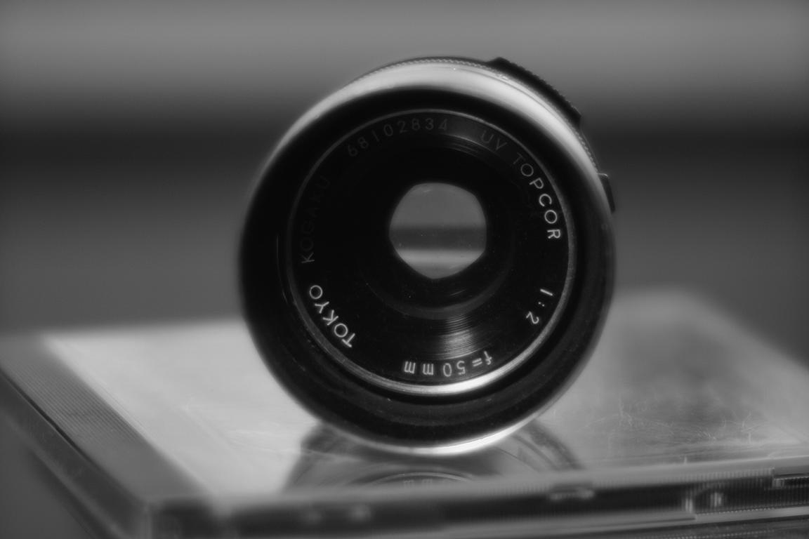

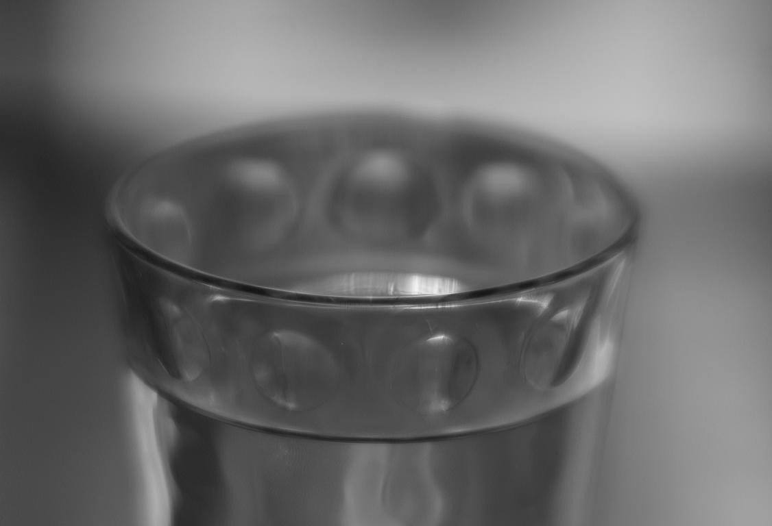

    allerdings in SW kann man sich die Ergebnisse durchaus anschauen (Original / SW)
Hits: 416
Größe:  101,5 KB
Hits: 435
Größe:  100,1 KB
Hits: 420
Größe:  94,7 KB
Hits: 408
Größe:  87,5 KB
Hits: 382
Größe:  78,8 KB
Hits: 406
Größe:  73,8 KB
    Nun, ob sich das gelohnt hat, ich weiß es noch nicht, aber einen Versuch war es wert, ich werde am Wochenende noch IR-Aufnahmen damit machen, mal schauen, ob das etwas bringt.
    Wer das Teil hergestellt hat, weiß ich nicht, ich denke es ist vom Militär, jedenfalls hochwertig verarbeitet.
    VG Dieter

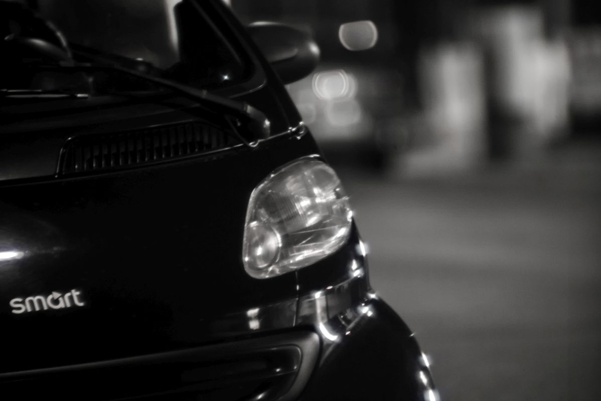

    Name:  street DSC03492.jpg
Hits: 386
Größe:  77,1 KB
  8. Folgender Benutzer sagt "Danke", eos :

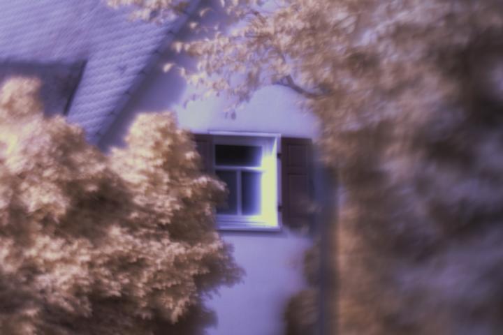

    aber weiter, nun IR Fotos mit meiner Kamera mit eingebautem 680nm Filter (ebenfalls Olympus PL-1)
    Original / mit Kanaltausch
Hits: 371
Größe:  49,4 KBName:  K640_PA060235_A_1.JPG
Hits: 342
Größe:  49,2 KB
    bei der RAW entwicklung stark geschärft
Hits: 337
Größe:  60,7 KBName:  K640_PA060235_A_1_sh.JPG
Hits: 347
Größe:  60,8 KB

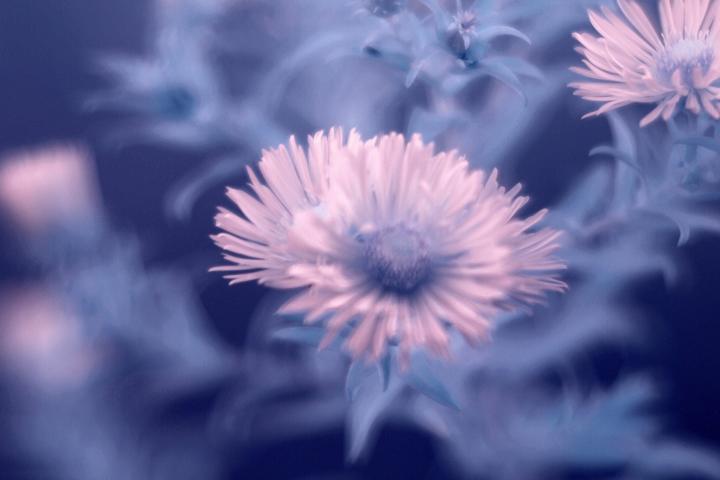

    Bei den anderen Fotos lief es ähnlich, hier eins, dem ich auch positive Seiten abgewinnen konnte
    Original
Hits: 404
Größe:  78,9 KB
    mit Kanaltausch
Hits: 333
Größe:  78,2 KB
    und nun sehr stark geschärft, da macht es dann schon was her
Hits: 358
Größe:  123,1 KB
Hits: 383
Größe:  124,4 KB
    und noch eins
Hits: 329
Größe:  105,4 KB
    Wohl eher ein Gemälde als eine Fotografie.
