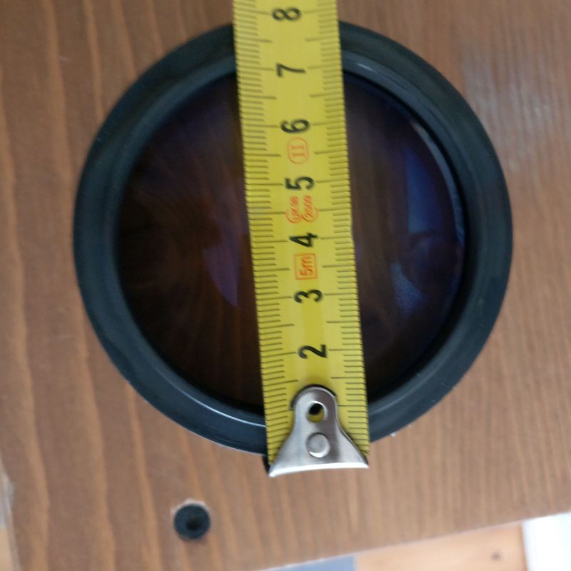

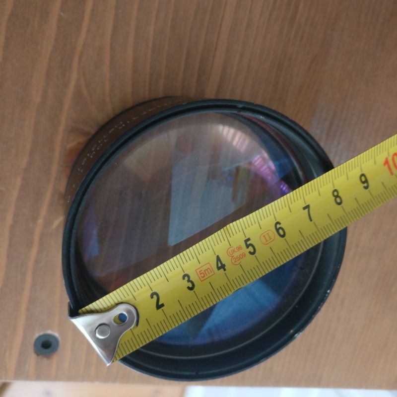

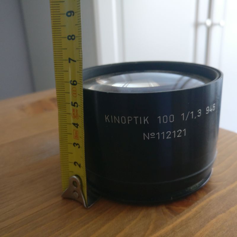

    .. Bilder vom Objektiv ....

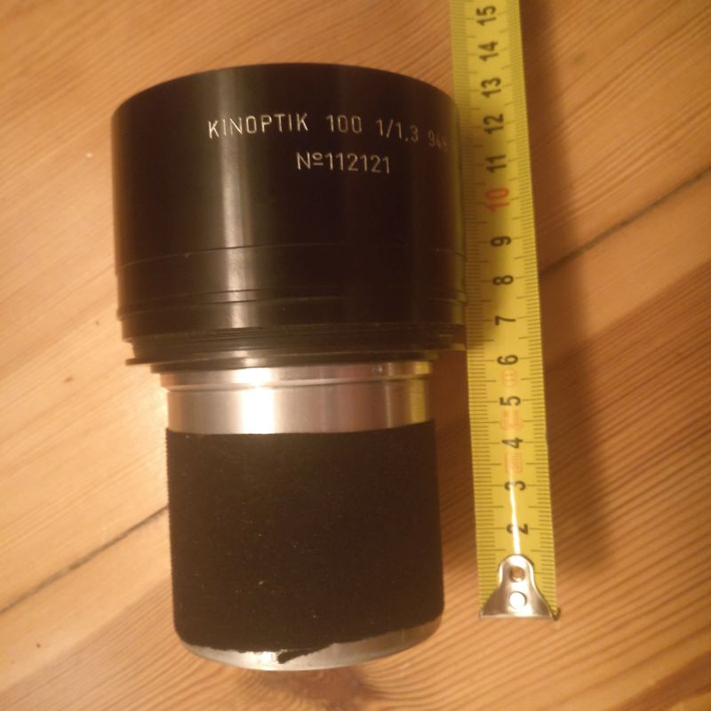

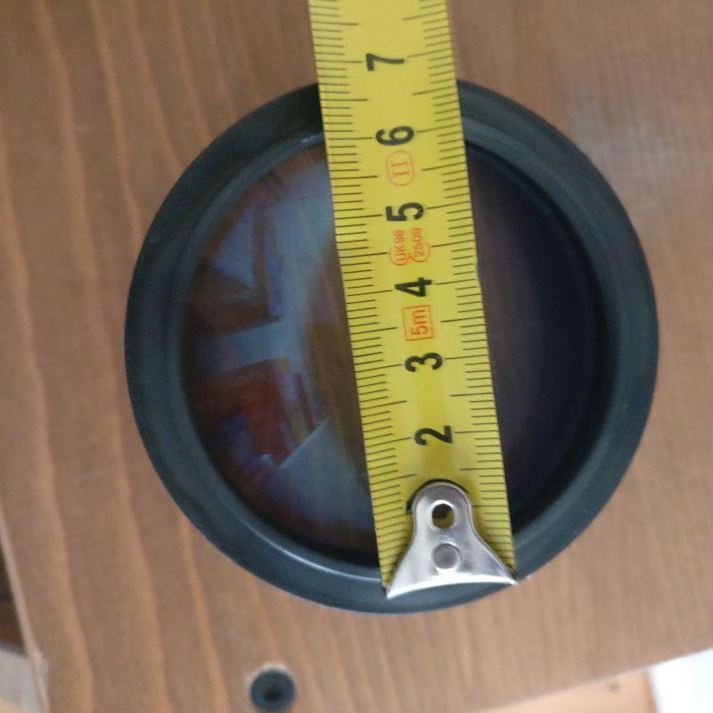

    Noch mal 2 Bilder von der Adaption...
    ca. 550g incl. Adapter
Hits: 2703
Größe:  85,1 KB
Hits: 2754
Größe:  70,2 KB
    Vorne am Objektiv ein speziell angefertigtes Alugewinde, als Rohrstück habe ich eine bereits eloxierte 62,5er Hülse eines Neokino Objektivs benutzt.
    Makro ist möglich, Portraits sind sinnvoll ( an APS-C) mit Abstand von ca. 3-4m ), unendlich wird erreicht.
    Es neigt etwas zur Überstrahlung und glüht (wie eine richtige Diva eben) und im Fernbereich fängt es an, an den Rändern extrem unscharf zu werden und es gibt Swirl, den ich im Nahbereich nicht feststellen konnte.
    Vollformat müsste es definitiv ausleuchten, am Wochenende leihe ich mir eine Sony A7 aus und werde ausprobieren, wie die Ergebnisse sind....
