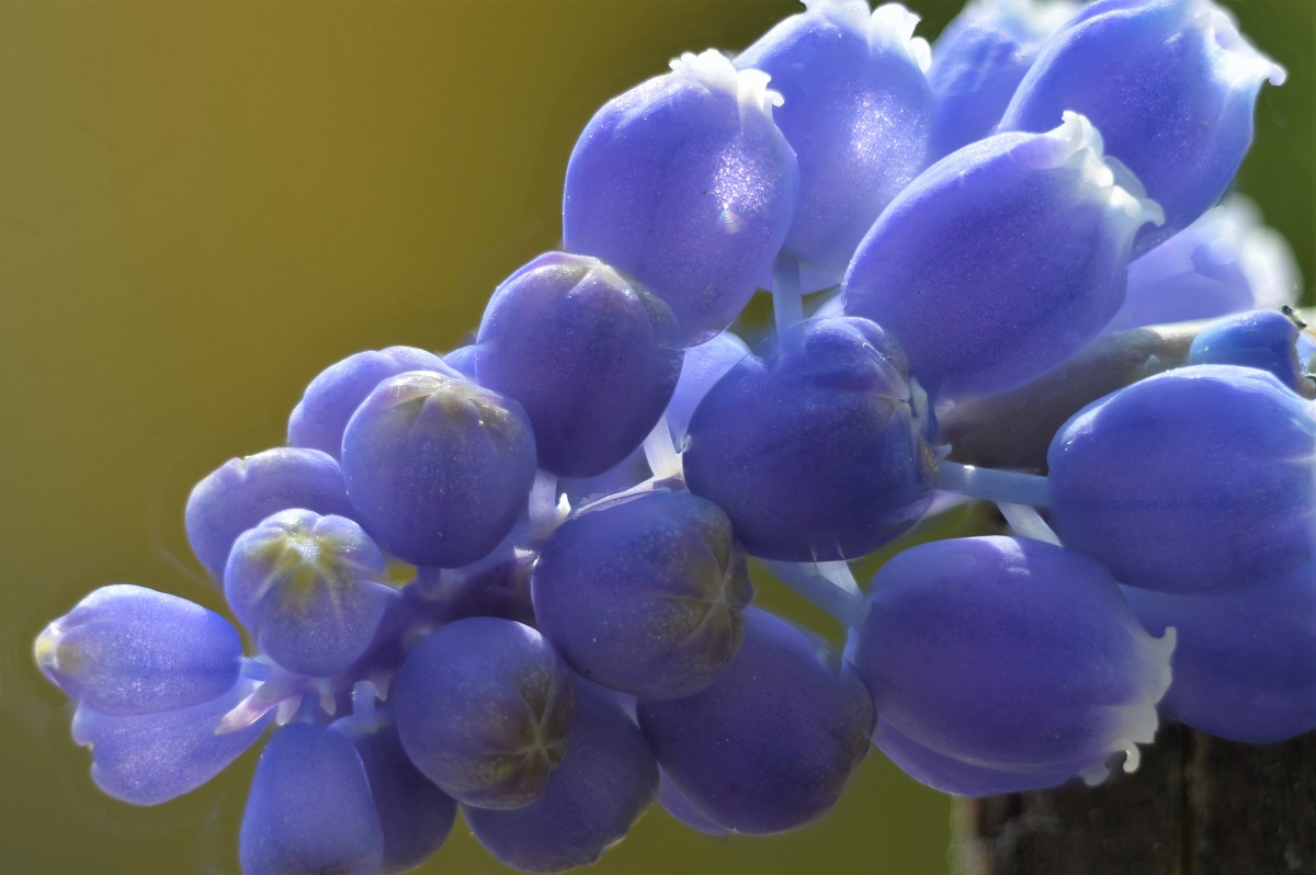

    hier meine ersten holperigen Gehversuche mit dem Focusstacking. Ich habe einmal ein Matchboxauto
    und einmal eine kleine Traubenhyazinthe (glaube ich...) gestackt.
    Mein Setup war das 80mm APO-Rodagon-N am Novoflex Castbal t/s in Verbindung mit der Nikon Df.
    Jedes Bild besteht aus ca. 30 Einzelaufnahmen. Zufrieden bin ich gar nicht damit, aber nur aus Fehlern
    lernt man und ich bitte Euch Profistacker um Kritik und Verbesserungsvorschläge...
    Ach ja, gestackt wurde mit Picolay.
    Hier die beiden Endergebnisse:
