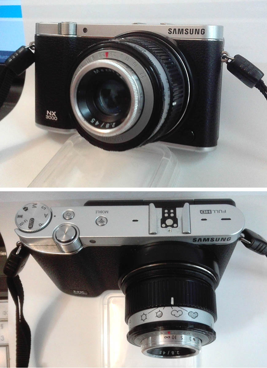

    Also, es hat geklappt, die Grundplatte/Platine so zuzuschneiden, daß ich sie in einen Retroadapter reinklemmen konnte.
Hits: 3070
Größe:  141,5 KB
    Und wie Dieter schon vermutet hat, bin ich von unendlich, unendlich weit entfernt. Ich komme grad mal ein paar Meter weit.
    Ich müßte wohl sehr komplizierte handwerkliche Kniffe anwenden, die mir als unerfahrener Anfänger wahrscheinlich in die Hose gehen würden.
    Daher belasse ich es erstmal beim Nahbereich:

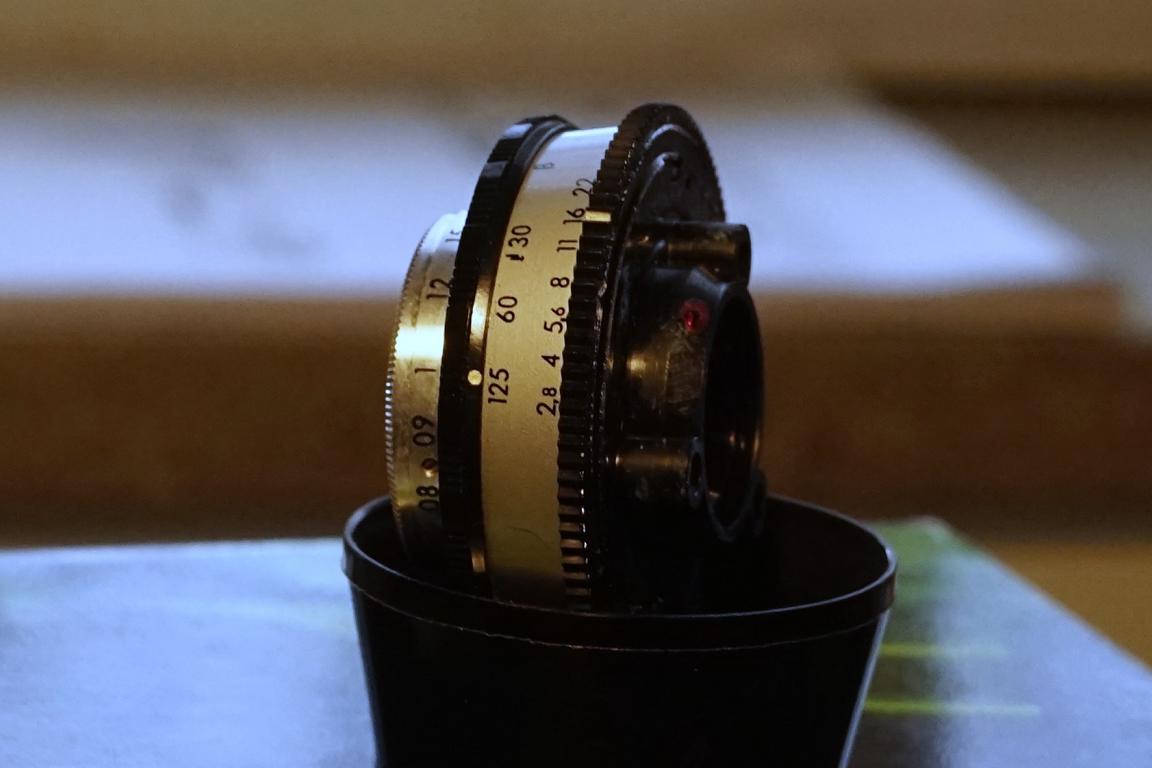

    Als ich Deine Fotos gesehen hatte, konnte ich mich erinnern, daß ich auch schon mit etwas ziemlich Ähnlichem zugange war. Habe es heute gefunden und mal ausprobiert,
    es war aus irgendeiner Plastikkamera aus der ehemaligen DDR, ist schon einige Jahre her bevor ich dieses Forum hier kennenlernte
    Ich habe es auf einem kleinen M42 Zwischenring montiert und das ganze in einen kurzen Helicoid (im eingefahrenen Zustand 15mm) geschraubt. Das schwarze geriffelte Platikteil
    fehlt bei mir fast völlig und deswegen komme ich auf unendlich.

    Es ist bei mir aber trotzdem etwas anders, wenn ich Dein Foto vom Objektiv anschaue. Bei Dir ist das geriffelte Plastikteil durchgehend, bei mir aber nicht,
    es gibt einen schmalen. vom Durchmesser her etwas breiteren, beweglichen Ring (mit der Markierung) vor der Bodenplatte, läuft dort in einer Nut und damit kann man die Blende einstellen.
    Den M42 Ring hatte ich nur an der Bodenplatte festgeklebt.
    Für das Foto habe ich ihn jetzt mal weggebrochen, damit man das besser sehen kann.

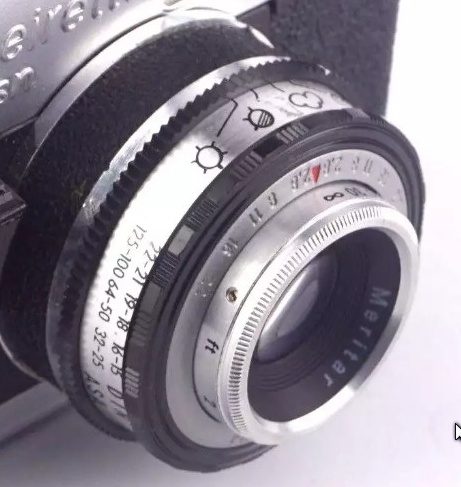

Hits: 3009
Größe:  71,1 KB
    Ich denke so etwas war es.

    Oh ja, von der Beirette, auch der VSN, gab es wohl zahllose Varianten. Deine scheint eine solche gewesen zu sein: https://www.flickr.com/photos/30811353@N04/5474038029/in/pool-46195334@N00/
    Dann muß ich schauen, wie ich mit meinem Exemplar weiter komme.

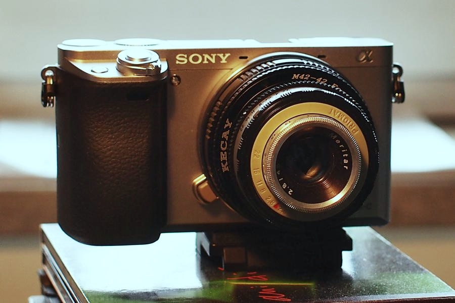

    Ich habe nun eines an die Olympus OM-D E-M5 gebaut. Die Ergebnisse sind nicht überweldigend aber man kann es anschauen und es macht Spass.
