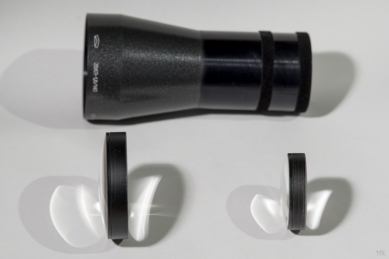

    Na gut, war eigentlich kein Aufwand:
Hits: 2493
Größe:  135,4 KB
    Linsensystem 35KP 1.8/140
    Das 1.8/120 sieht ziemlich exakt genauso aus, also beides einfache Aplanaten oder Petzval-Objektive mit 4 Linsen in 2 Gruppen. Das erklärt dann auch die extreme Bildfeldwölbung.

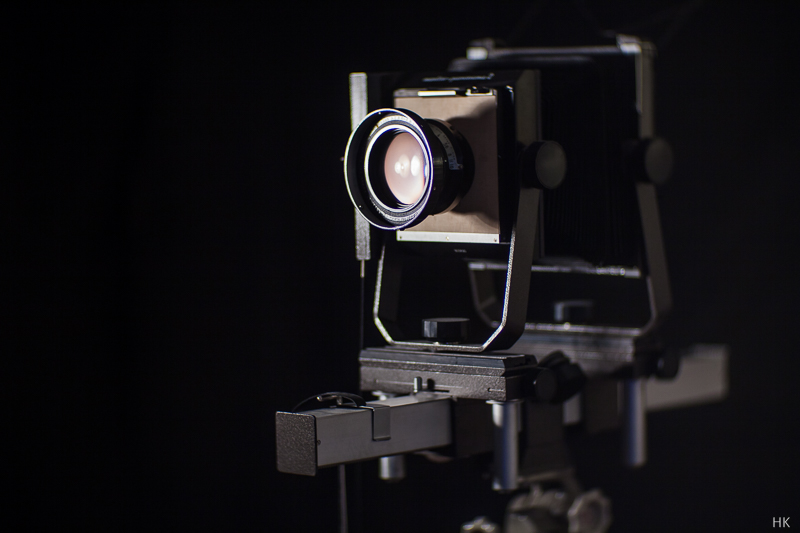

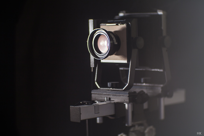

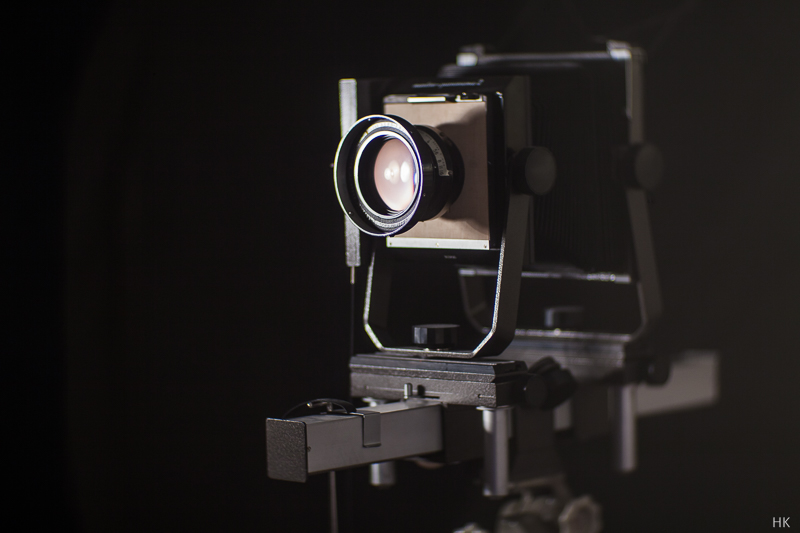

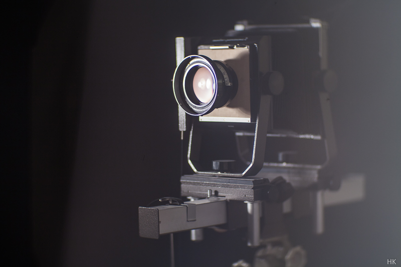

    Bezüglich Bildwinkel und allgemeiner Abbildungscharakteristik gefällt mir bisher das 1.8/120 eigentlich besser als das 140er. Daher habe ich jetzt doch mal den (erträglichen) Aufwand betrieben, das Objektiv zwischen den Linsen innen mit schwarzem Samt auszukleiden. Damit ist der größte Teil der Streulichtproblematik behoben, wie die folgenden Bilder zeigen:
    Zuerst das Referenzfoto ohne zusätzliche Lichtquelle:
Hits: 2430
Größe:  167,2 KB
    Dann eine zusätzliche Lichtquelle von schräg vorne auf das Objektiv gerichtet:
Hits: 2339
Größe:  146,0 KB
    Jetzt der hintere Teil des Tubus mit Samt ausgekleidet:
Hits: 2424
Größe:  143,6 KB
    Und schließlich das komplette Objektiv mit Samt ausgekleidet:
Hits: 2480
Größe:  151,6 KB
    Das sollte jetzt auch bei Tageslicht deutlich besser funktionieren - immerhin sind die Bilder ohne Streulichtblende gemacht und der Unterschied zu dem Referenzfoto ohne Spot auf die Frontlinse ist nur bei genauem Hinschauen erkennbar.

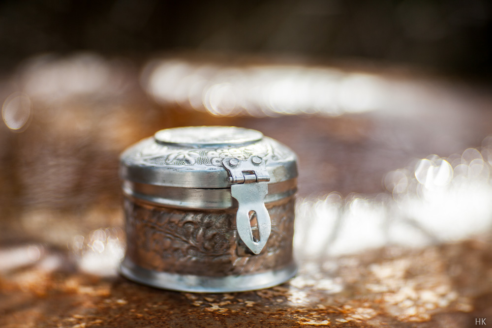

    Heute morgen hat die Sonne bei uns kurz rausgeschaut, so dass ich testen konnte, was das "Samt-Tuning" beim KP35 1.8/120 unter realen Bedingungen bewirkt, und ich bin sehr zufrieden mit dem Ergebnis. Das hat sich gelohnt - selbst bei schrägem oder fast frontalem Sonnenlicht kann man jetzt mit dem Objektiv etwas anfangen. Die Bildfeldwölbung und der Schärfeabfall erfordern trotzdem einen wohlüberlegten Bildaufbau. Ich habe bei ein paar Bildern gestaunt, was nach dem Abdrücken auf dem Display zu sehen war (oder auch nicht). An das Ding werde ich mich noch gewöhnen müssen, aber ich bin zuversichtlich, dass sich dann damit Bilder machen lassen, die nur mit wenigen anderen Objektiven möglich wären.
Hits: 2394
Größe:  196,0 KB
Hits: 2357
Größe:  157,6 KB
Hits: 2351
Größe:  192,6 KB
Hits: 2347
Größe:  178,9 KB
Hits: 2416
Größe:  147,7 KB
