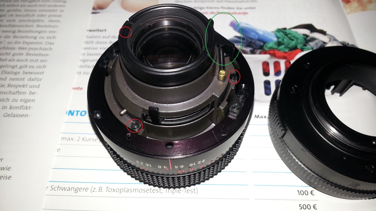

    Hi Rolf,
    die Funktion der Blende hast korrekt beschrieben. Wie BastL schrieb, es ist fast immer ein Ölfilm, welcher die Lamellenfunktion beeinträchtigt. Der Ölfim, welcher schon auf deinen Bildern auf den Teilen zu sehen ist, bestätigt das.

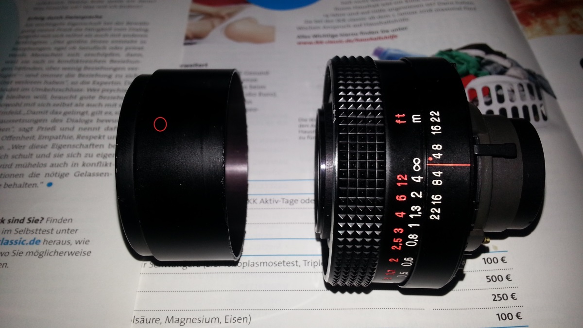

    Hier eine bebilderte Beschreibung zur Demontage und Reinigung:
    Das Hinterteil hast du ja schon abgenommen, hier beginne ich.
    Vordere Hülse abschrauben. Hinweis: bei der älteren Version ist irgendwo an der markierten Stelle eine Madenschraube, die die Hülse sichert. Die muß vorher gelöst werden.
    Name:  3 (Kopie).jpg
Hits: 1527
Größe:  183,7 KB
    Jetzt die rot markierten Schrauben lösen:
    Name:  4 (Kopie).jpg
Hits: 1547
Größe:  212,0 KB

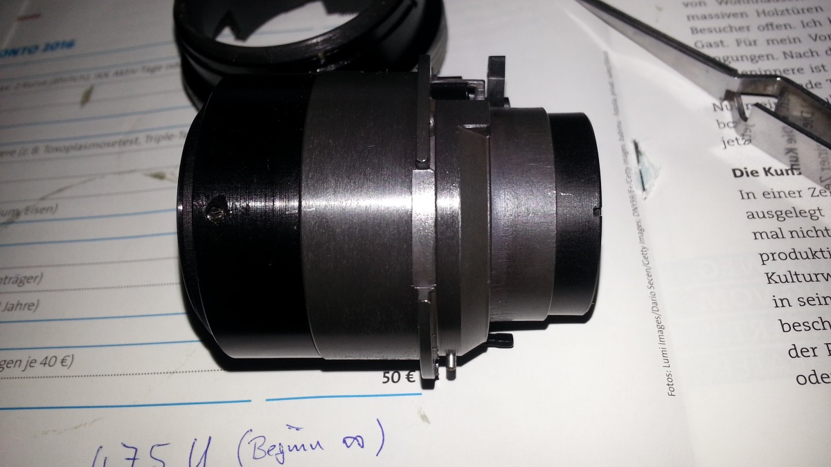

    Dann die komplette Linseneinheit vorsichtig heraus nehmen (mit ein bißchen Drehen und Ziehen).
    So sollte es nun aussehen:
    Name:  5 (Kopie).jpg
Hits: 1462
Größe:  173,0 KB

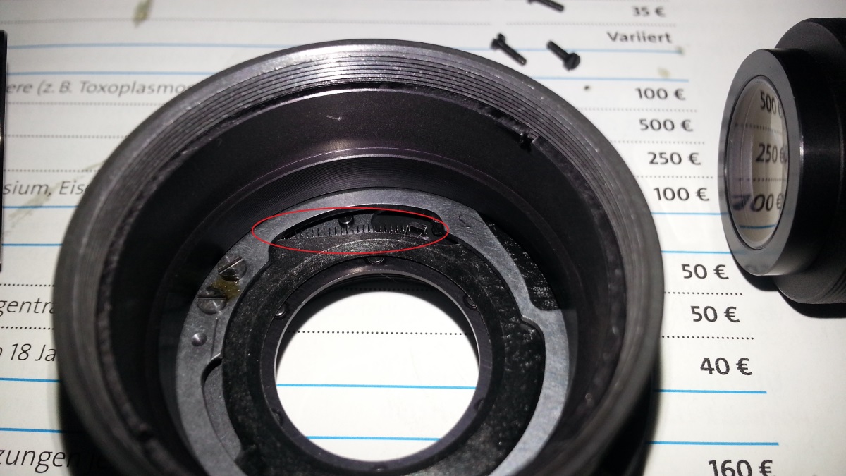

    Jetzt kann die vordere und hintere Gruppe herausgeschraubt werden:
    Name:  6 (Kopie).jpg
Hits: 1531
Größe:  175,7 KB

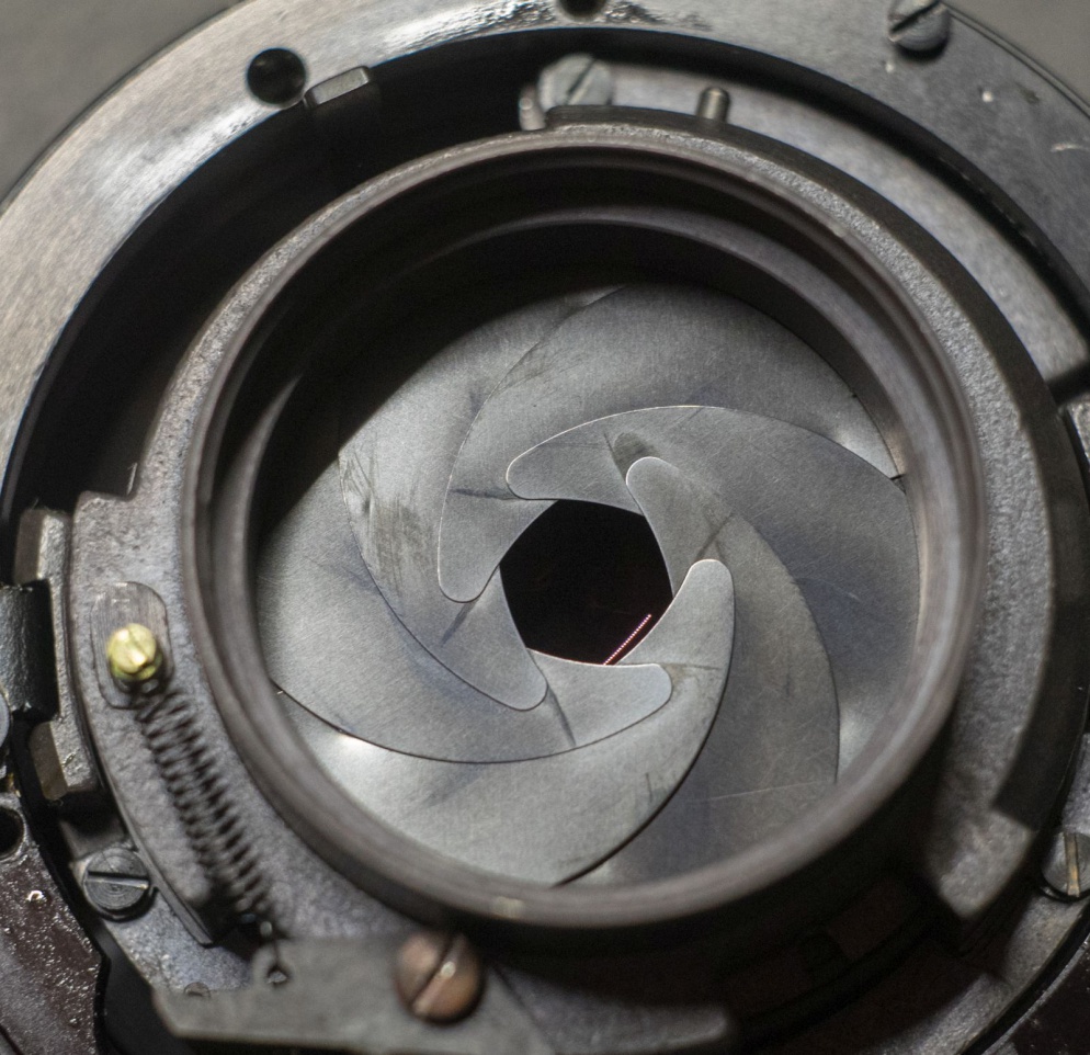

    Die Blendeneinheit nun idealer Weise in Waschbenzin tunken und dabei den Blendenmitnehmer sowie den A/M Umschalter betätigen. Habe früher Aceton genommen (Fahrradkettenentfetter), hat den Nachteil, daß durch die schnelle Verdunstung die Metalloberflächen sehr kalt werden und dann einiges an Luftfeuchtigkeit auskondensiert. Dieses KondensWasser ist extrem störend, insbesondere, wenn es zwischen die Blenden kommt. Bei Benzin ist der Effekt weit weniger schlimm.
    Dafür reißt der Druckstoß des Fahrradkettenentfetters das gelöste Öl mit und entfernt es somit ziemlich schnell. Ist "Geschmacks"sache ...
    Wenn diese markierte Feder gebrochen oder ausgeleiert ist, dann sieht's düster aus...
    Name:  7 (Kopie).jpg
Hits: 1476
Größe:  210,1 KB
    Allerdings habe ich bei den alten Optiken aus der DDR noch nie Materialermüdung an Federn feststellen können - der verwendete Stahl scheint hochwertig zu sein. Hatte vor kurzem ein von außen sehr mitgenommenes Biometar (allererste Serie, 50er Jahre vermutlich) komplett demontiert - innen war es i.O., bis auf total verharztes Fett, das war schon immer die Archillesferse der DDR Optiken.
    Zusammenbau umgekehrt.
    VG

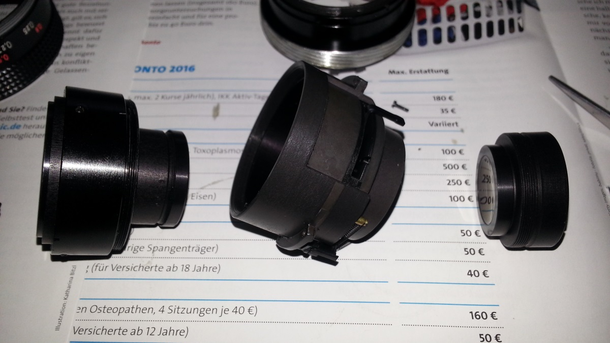

    Liebe DCCler,
    vielen Dank einmal mehr, wow. Leider muss ich erstmal feststellen, dass ich manchmal furchtbar auf der Leitung stehe. Den ganzen Tag habe ich mehrfach auf die Seite geschaut und immer schön den Browser aktualisiert. Irgendwann habe ich mich sogar ein bisschen geärgert, weil nach so tollem Anfang nun niemand mehr antwortet. Vor kurzem fiel mir dann auf, dass es mittlerweile eine Seite 2 gibt und dort bereits einige Anworten warteten. Tja, tut mir Leid.
    Umso positiver überrascht war ich natürlich, dass von so vielen Seiten Hilfe angeboten wird. Also nochmals Danke.
    Ich bin mittlerweile der Anleitung von Andreas gefolgt, scheitere aber daran, dass ich die vordere Linsengruppe nicht entnehmen kann. Ich mache eine oder mehrere Madenschrauben dafür verantwortlich, welche den Linsentubus festhalten, siehe Foto. Außerdem glaube ich, mir ziemlich sicher zu sein, dass der Grund für das schlechte Laufen der Blende ein Ölfilm ist. Dieser zeigt sich zwar nicht so deutlich, aber bei entsprechender Öffnung der Blende erkennt man dann doch recht deutlich ein paar Schlieren, die wohl ölig sind. Auch davon habe ich für die Expertenaugen Fotos gemacht.
    Ich bin jetzt inzwischen eher geneigt, doch die 30 EUR zu investieren und das Objektiv nicht selbst weiter zu behandeln. Ich habe in der Vergangenheit schon die eine oder andere billige Linse zumindest verschandelt. Nun ist diese aber nicht so günstig, dass ich mich hier wirklich dran traue. Eigentlich klingt alles immer ganz einfach, aber dann scheitert es doch an ein paar Kleinigkeiten.
    Vorläufig noch zweigleisig: 1. Wie bekäme ich die vordere Linsengruppe doch noch heraus? Wie gefährlich ist es, die Lamellen selbst zu reinigen, ohne sie zu beschädigen oder versehentlich herauszulösen (die würde ich sicher nicht wieder heile hineinbringen)?
    2. An wen genau müsste ich mich für eine Reinigung wenden?
    Anbei die angesprochenen Fotos.Name:  DSC09949.jpg
Hits: 1498
Größe:  286,0 KBName:  DSC09947.jpg
Hits: 1460
Größe:  301,6 KBName:  DSC09946.jpg
Hits: 1516
Größe:  307,5 KB
    Danke nochmals und viele Grüße, Rolf

    Ich glaube, ich habe mich ungenau ausgedrückt. Ich scheitere am Zustand vor dem dritten Foto von Pharma.Andreas, also an der Entnahme der gesamten Linsengruppe.
    VG, Rolf

    Hi Rolf,
    hast du die Hülse (Bild 1) herausbekommen? Die drei Madenschrauben bitte NICHT herausdrehen, diese halten die vordere Gruppe in ihrer justierten Position!
    Bewegt sich die gesamte Linseneinheit (mal ein bißchen dran "ruckeln") nach dem Entfernen der drei Schrauben (Bild 2)?
    Wenn du jedoch eine professionelle Restaurierung bevorzugst, kann ich nur Foto Olbrich empfehlen. Für 60 bis 80,- wird dein Flek repariert, neu justiert, die Linsen+Blende gereinigt und das Fett im Schneckengang erneuert.
    viele Grüße
    Wer die Wahrheit nicht weiß, der ist bloß ein Dummkopf. Aber wer sie weiß und sie eine Lüge nennt, der ist ein Verbrecher. B.B. In dem Sinne: Viele "Grüße" an unsere Damen und Herren in der Volkska...ups...Reichstag.
    A7R MKII mit Altglas (Nikkor 85mm f/1.8; 55mm f1.4 Pancolar und vielen anderen Exoten) aber auch AF Objektive wie Tamron SP 28-75mm f2.8 oder Canon 100mm f2.
  14. #20
    05.08.2014
    Rosenheim
    1.907
    3.384
    Erhielt 7.972 Danke für 1.425 Beiträge
    Hi Andreas,
    ja, die Hülse war kein Problem. Nun sind aber die genannten Madenschrauben so schlecht versenkt, dass es daran scheitert, die Linsengruppe nach hinten zu entfernen. Das wollte ich mit meinem Foto auch zeigen.
    Die Fa. Olbrich ist sicher super, aber dann sprechen wir doch gleich von 60 EUR. Das wäre vermutlich gut angelegtes Geld, wenn ich sicher wäre, dass das Flektogon "meine Linse" wäre. Aber ich muss mich erst mit ihm anfreunden und sehen, ob es meine Alternativen verdrängen kann. Da bin ich mit erneuten 60 EUR noch etwas zögerlich.
    Wie und was macht denn Philipp Urban, der von Waldschrat ins Spiel gebracht wurde?
    Momentan ist nach dem ganzen "Rumgespiele" sowieso kurioserweise die Blende fast wieder normal gängig. Aktuell kann ich sie ziemlich weit schließen, ich denke bis Blende 16. Eine Reinigung habe ich aber noch nicht versucht, auch nicht einseitig und auch nicht mit den Wattestäbchen. Vermutlich werde ich erstmal ein wenig damit fotografieren und dann sehen, ob es länger bei dem Zustand bleibt. Wenn es mir bis dahin sehr gut gefällt, schicke ich an die Fa. Olbrich und sonst probiere ich es vielleicht noch einmal selbst.
    VG, Rolf
