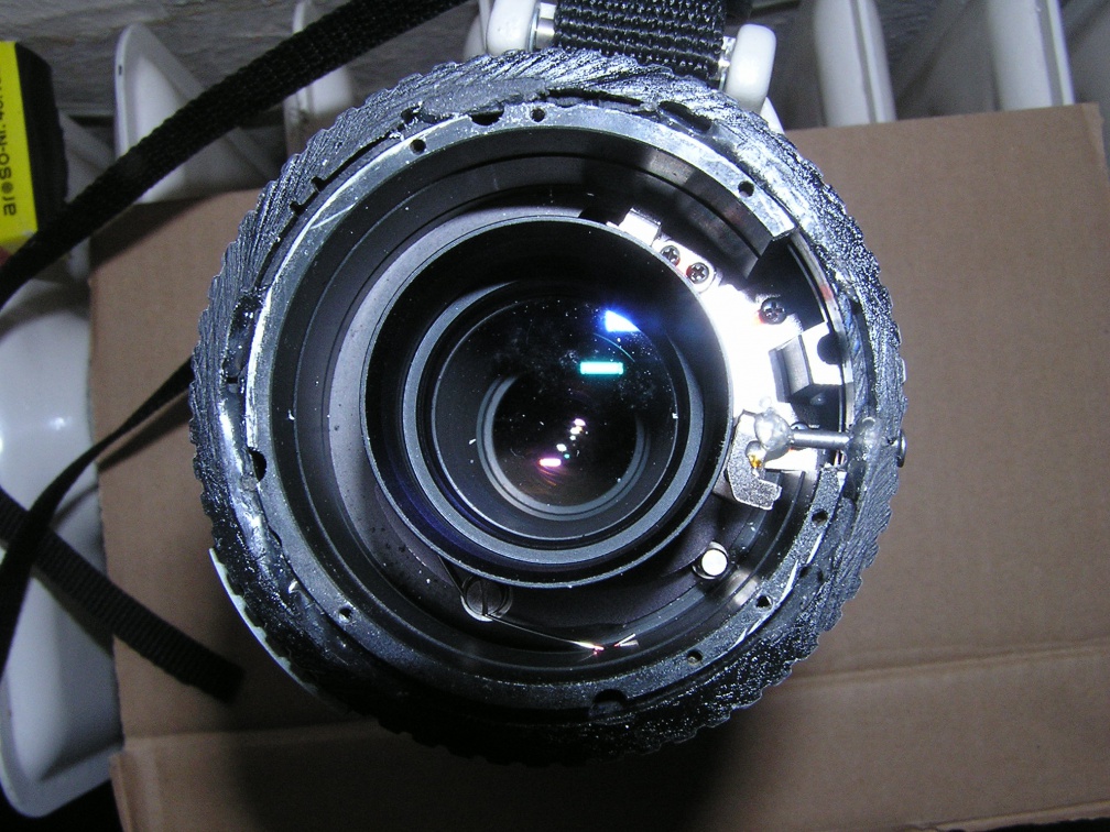

    15.581
    Du bist doch - wenn ich mir Dein obiges Bild genauer ansehe - mit Deinem Umbauversuch praktisch gescheitert, denn wenn Du bereits den Blendenring einkürzen musstest, damit er noch frei beweglich bleibt unter der Adapterplatte und dabei immer noch kein korrektes Unendlich oberhalb 20 Metern entstand, hast Du es letztlich "versemmelt" und es ist "vorbei" mit der Suche.
    Das Einzige was Dir jetzt noch bleibt, ist die Suche und Auswahl einer geeignet "dünneren" Anschlussplatte für das EOS Bajonett bzw. den bisher verwendeten Adapter so weit runter zu schleifen/Drehen, dass sich eventuell der fehlende
    Millimeter oder Teile davon dort noch finden läßt.
    Hierbei käme es dann entscheidend darauf an, die richtigen neuen Schrauben zu finden und zu nutzen, denn wenn die Bajonett- Anschlussplatte dünner gemacht werden muss, müssen dabei die Schraubenköpfe später ja noch so viel "Fleisch" in der Platte finden, dass sie vollständig "versenkt" werden können, weil die überstehenden Köpfe sonst das Ansetzen des Objektivs an die Kamera verhindern werden.
    Hier kannst Du versuchen, mit neuen Senkkopfschrauben zu arbeiten, die zumeist flachere Köpfe haben, die aber durch ihren konusförmigen Schnitt tiefer eindringen können und am Rand des Kopfes noch genug halt finden, wenn der einzufräsende Gegenkonus für die Senkkopfschraube im Durchgangsloch der Adapterplatte entsprechend passgenau hineingefräst wurde.

    Hallo Hennry,
    da war ja noch mehr dran an dem Objektiv ich habe nur vor lauter basteln vergessen ein Foto zu machen :-))

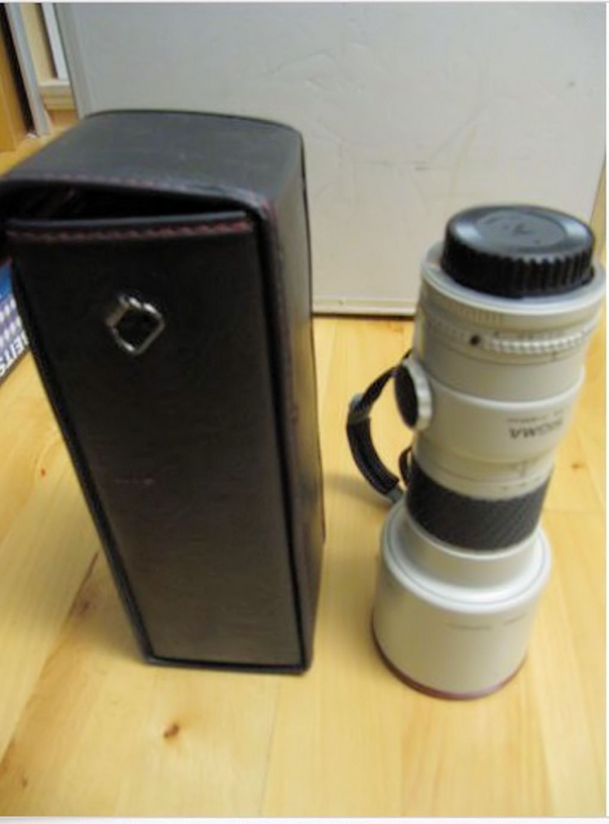

    Hier ist das aus der Bucht.
Hits: 515
Größe:  158,4 KB
    Also bis zum Blendenring habe ich alles weggebaut und dann den M42 Adapter drangeschraubt und wie du geschrieben hast die Schrauben versenkt.
    dann sah das so aus
Hits: 523
Größe:  301,2 KB

    Das, was da "abgetragen" wurde in den gezeigten Bildern, sollte aber für ein korrektes Unendlich eigentlich reichen.
    Da Deine Bilder aber schon bei 20m nicht die Schärfe hat, stelle ich mir im Moment eher die Frage, wie Deine gezeigten Bilder entstanden.
    Wenn das nur mit dem optischen Sucher und nicht mit dem LiveView der Canon 60D gemacht wurde, was Du bisher gezeigt hast, so wiederhole das bitte
    demnächst mal vom Stativ unter Benutzung des LiveViews und mit Verschlusszeiten von mindestens 1/1000. Zur Not halt die ISO hochschrauben bis es passt.
    Gerade bei langbrennweitigen Objektiven muss der optische Sucher in der Kamera schon extrem genau justiert sein, was aber die meisten nicht sind, weil Canon davon ausgeht, das an den Kameras eh nur Autofokus-Objektive
    verwendet werden und zugunsten der Sucherhelligkeit in diesen Extrembereichen eher weniger geeignete "Normalscheiben" verbaut werden, die zudem eher als Projektionsleinwand für die Schärfebeurteilung der Autofokus Objektive
    dient, als das nach der Scheibe wirklich punktgenau manuell scharf gestellt werden kann.
    Hier ist also - gerade wenn man einen Umbau macht - erstmal ganz klar das LiveView-Bild im Vorteil, weil es direkt zeigt, was auf dem Sensor los ist und mit der Fokuslupe den gewollten Schärfepunkt auch optimal erreichen lässt.
    Sollte dieser Punkt nicht mit dem Übereinstimmen, was Du im optischen Sucher als "scharfes Bild" erkennst, so bist Du dabei, das zweite Problem zu verstehen, nämlich den optischen Sucher als Fehlerquelle Deines Umbaus.
    Dann kannst Du nämlich an dem Objektiv herumbasteln so viel Du willst. Wenn der optische Sucher Dir nicht die gleichen Beurteilung gibt wie das Live-View Bild, so "frickelst" Du weiter am Objektiv, statt am fehljustierten optischen Sucher.
    Ich erwähne das auch nur, weil Du davon schriebst, die 60D noch nicht so lange zu haben... also Obacht !
