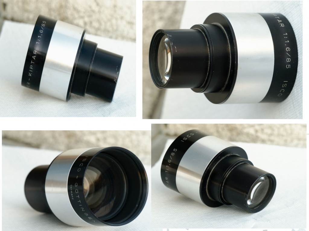

    Heute mal wieder mit dem Kiptar draussen gewesen.Es regnete und war schwer bedeckt.
    Ich habe das Kiptar nun mit dem VNEX an der Olympus EPL 5 angebracht,.Allerdings doch mit Klebeband arbeiten müssen,
    Der Focus geht von ca 1.50m bis unendlich.

    Ist ein sehr angenehmes Objektiv,
    Pierre

    Habe hier nochmals den Louis aufgenommen aber mit dem Planar 1.1.4/85mm
    Ist ein Unterschied, aber das Kilfit kann sich zeigen lassen.
