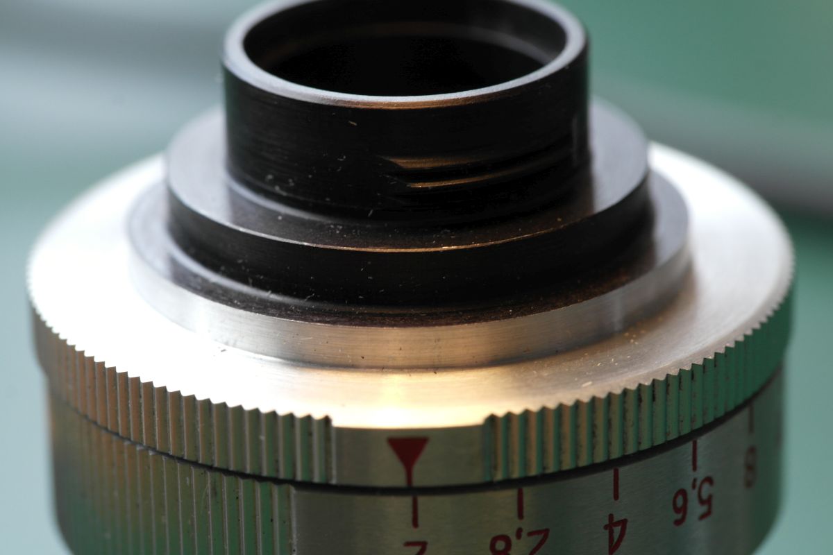

    Hier einige Bilder, die vielleicht helfen.
    Als erstes zum Vergeich zwei Bilder eines noch nicht adaptierten Biotars 2/25mm. Die "Rückseite" adaptierte Sonnar 2.8/40mm sah vor der Anpassung genauso aus.

    Jetzt dazu im Vergleich die "Rückseite" des adaptierten Sonnar 2.8/40mm. Man sieht das der schwarze Überstand abgedreht und ein Gewinde geschnitten wurde.
Hits: 2920
Größe:  108,0 KB

    Hier der Kiwi C-Mount/mFT Adapter mit Alu-Einsatz passend zum Gewinde des Sonnar 2.8/40mm.
Hits: 2860
Größe:  115,0 KB
    Der Gewindeeinsatz aus der Nähe.
Hits: 2786
Größe:  69,2 KB
    Und so sieht das kameraseitige Ende mit Adapter und Objektiv aus.
Hits: 2774
Größe:  144,0 KB

  11. #18
    Top Vorstellung des Umbaus lieber Miles Teg.
    Jetzt kann ich mir vorstellen was ich machen muss.
    Kleine Zusatzfrage. Wurde der C-Mount Adapter von der Objektivseite noch etwas ausgedreht? (Tiefe und/oder Breite)

    Freut mich das es hilft. Der Dank für die Ausführung gebührt aber Stefan, meinem ehemaligen Kollegen.
    Ich kann Dir aber momentan leider nicht sagen, wie er den Einsatz in dem C-Mount-Adapter befestigt hat. Ich denke nicht, das er das Gewinde aufgeweitet hat, aber ich weiß es nicht genau.
