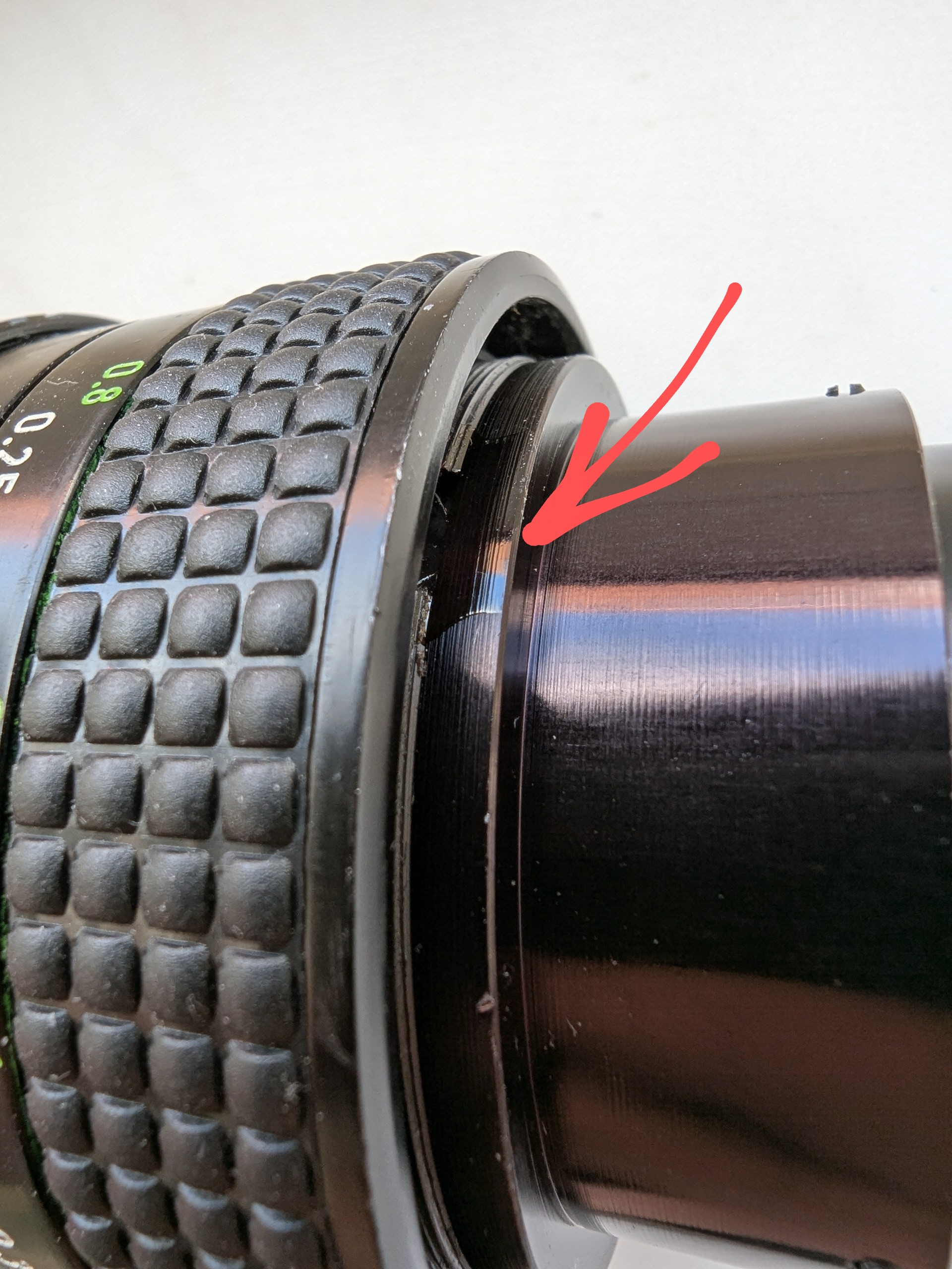

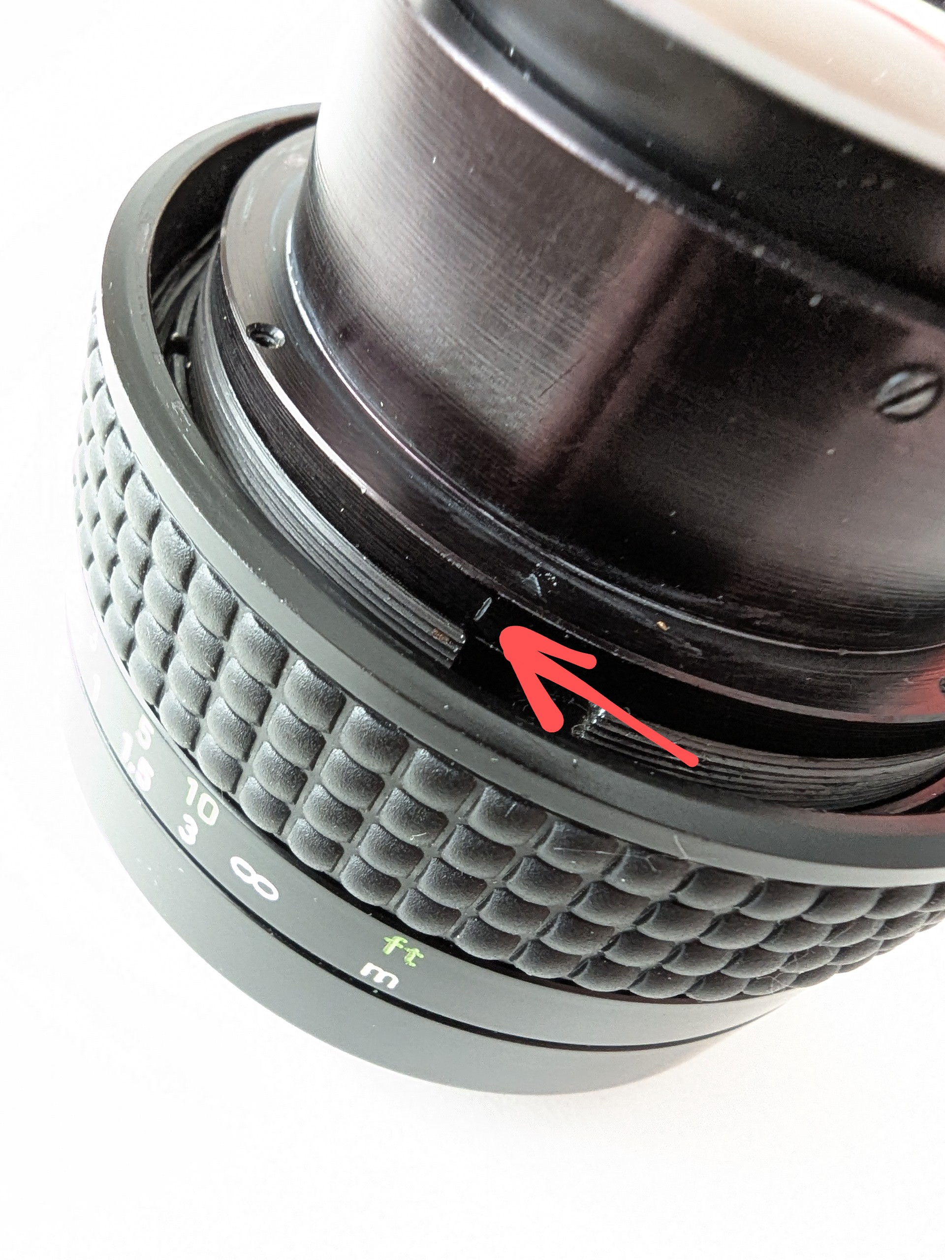

    Ich hatte auch gerade das Vergnügen bei diesem Objektiv die verölten Blendenlamellen zu reinigen.
    @gladstone, evtl hab ich dein geschriebenes falsch verstanden aber die 3 Madenschrauben die den Linsenblock zentrieren dürfen auf gar keinen Fall gelöst werden!
    Rick hat es ja schon gut beschrieben, ergänzend möchte ich noch hinzufügen, das beide Teile unabhängig von der kleinen Madenschraube zusätzlich an mehreren Stellen mit Sicherungslack gesichert sind.
Hits: 860
Größe:  886,8 KB
    Damit der Abstand des vorderen Linsenblocks zum hinteren nach dem zusammenschrauben wieder exakt stimmt und die Madenschraube dort fäst wo sie war sollte man sich auf jeden Fall eine Markierung setzen. Die beiden Teile haben kein festen Anschlag bei dem der Abstand automatisch stimmt!
