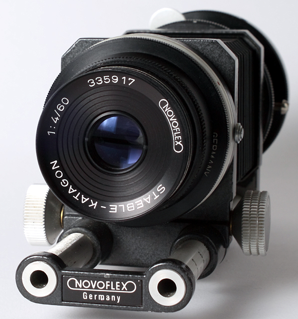

    Sind die 60er Novoflex Optiken für 1:1 optimiert - oder zumindest gut zu gebrauchen?
    Ein ganz klares JA! Das von Novoflex gelabelte Balflex 1:4,5/60 mm ist speziell zum Diakopieren entwickelt worden. Es verfügt über ein M39 Gewinde.
    Das gilt übrigens auch für das Staeble-Katagon mit M39 Gewinde:
Hits: 695
Größe:  277,1 KB
