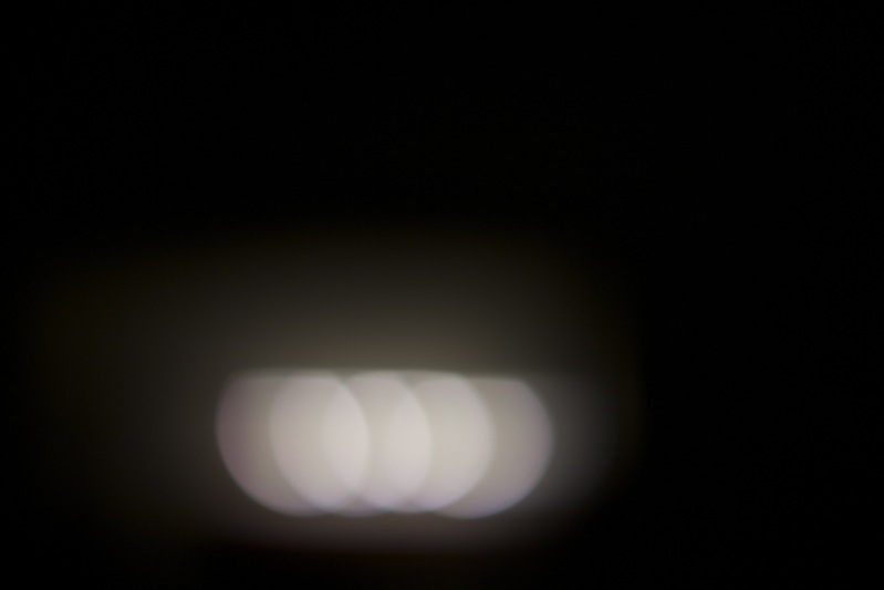

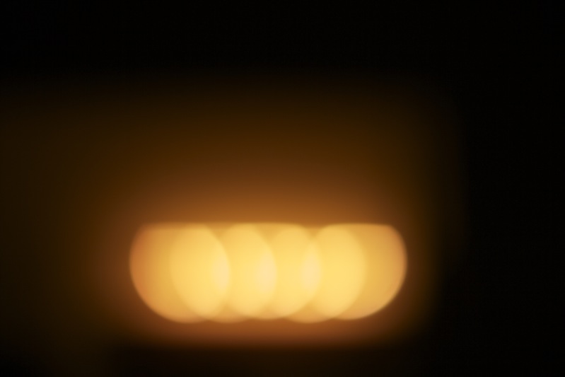

    Der original Streulichttubus ragt nicht sehr weit hinein.
    Habe heute mal etwas gedremelt. Scheinbar ohne grossen Erfolg.
    Mal ein paar Bilder bei Offenblende und Nahfokus.
    So sah es vorgestern aus:
Hits: 628
Größe:  24,3 KB
Hits: 644
Größe:  24,1 KB

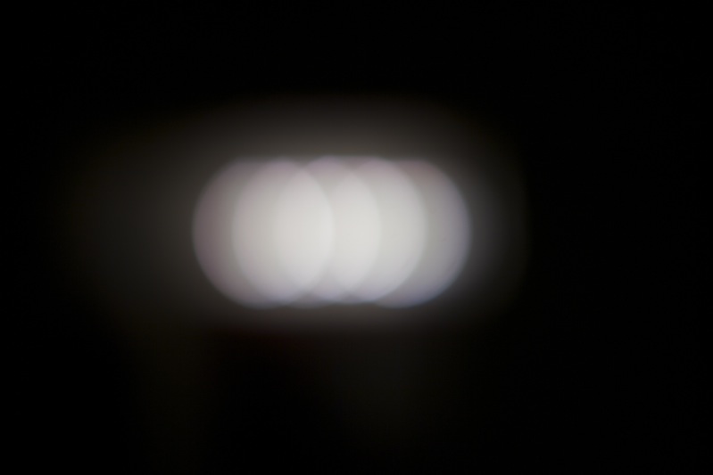

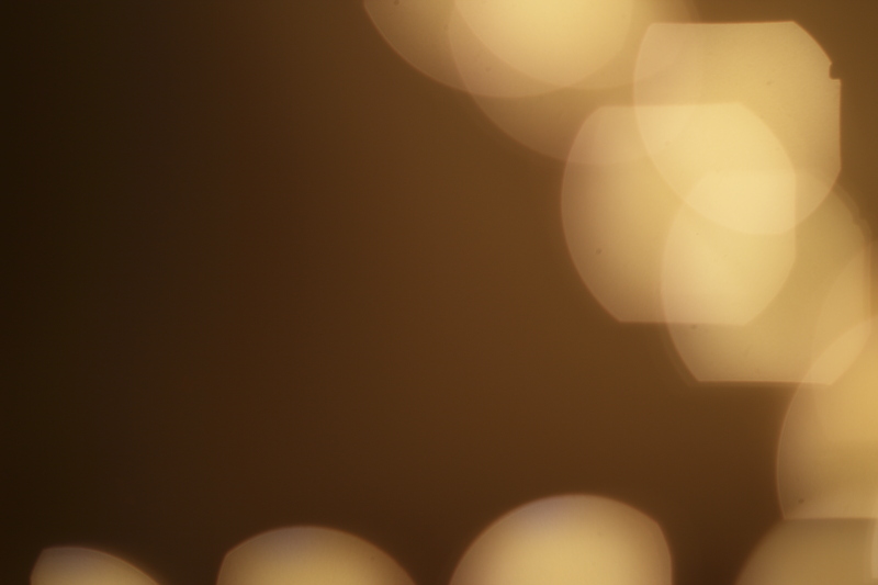

    Nachdem ich den hinteren Flansch und auch noch das Gewinde aus dem M42 rausgeschliffen habe sehe ich noch keine wesentliche Verbesserung:
Hits: 659
Größe:  60,4 KB
Hits: 644
Größe:  31,4 KB
    Ich kann noch mehr Material rausschleifen (muss aber erstmal ein paar neue Schleifpapierroellchen fuer den Dremel besorgen) bin mir aber gar nicht mehr sicher, ob ich auf der richtigen Faehrte bin. Vielleicht ist ja schlichtweg der Spiegelkasten der 550D zu klein ?
    Henry, in dem Thread zum FD 55/1.2 S.S.C ist auf der Vorletzten Seite ein Umbau mit M42-Adapter beschrieben. Mich wuerde interessieren, ob dieses Problem damit evntl. auch auftaucht, da die Einfassung der Hinterlinse auch nicht wesentlich mehr Platz zu bieten scheint (und ich vermute, dass die Optik doch sehr aehnlich ist) ?
    Die jetzt blanken Metallflaechen muessen natuerlich noch geschwaerzt werden. Muss auch noch im Baumarkt einen passenden Lack besorgen. Mit dem blank ausgeschlffenen Adapter konnte ich wesentlich staerkere "Ghosts" bemerken als vorgestern beim gleichen Test.
    Ich merke, dass es bei solchen Umbauten wirklich auf Details ankommt, die beim ersten Betrachten nicht offensichtlich sind und die sich auch nur in bestimmten Situationen in den Bildern bemerkbar machen. Diese Art Bokehtest ist sicher etwas, dass ich in Zukunft mit allen Objektiven mal durchfuehren werde da sie ein Problem sichtbar macht. (Die Idee kam mir, nachdem ich in dem FD 55/1.2 - Thread die Bilder des Bokehs vom Objektiv mit der angesplitterten Hinterlinse gesehen habe).

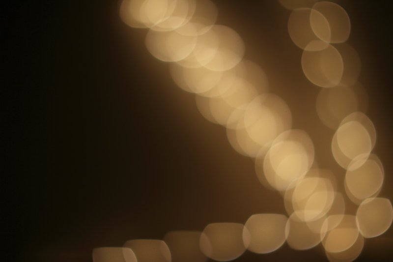

    Hallo Glasklotz-Restauratoren!
    Lange hatte ich keine Zeit mehr, mich hier rumzutreiben...leider.
    Nun zu deinem Problem OpticalFlow. Es ist der, sehr kleine, Spiegelkasten. Bei meinem 1.2/55mm SSC, sieht man es auch. Wenn Du sehr nah an die Lichtquelle heran gehst und auf Unendlich fokusierst, müsste es noch extremer zu sehen sein.
    Hier zwei Beispiele:
    Name:  1.2 SSC Nah..JPG
Hits: 592
Größe:  109,6 KB
    Naheinstellgrenze
    und
    Name:  1.2 SSC Inf..JPG
Hits: 603
Größe:  95,0 KB
    Unendlich
    Die Ecke oben rechts, ist übrigens der Pin auf dem der Spiegel liegt.
    Grüße BASTi

    Ah, jetzt verstehe ich das Problem von Euch.. bei mir tauchte das an der 5D und 5D MKII ja nie auf, da ich einen viel größeren Spiegelkasten habe.
    Basti hat recht.. es sind die Begrenzungen des kleinen Spiegelkasten der 4-, 3- und zweistelligen (und der 7D) Kameras, welche diesen Effekt bewirken.
    Zitat Zitat von OpticalFlow
    ...Henry, in dem Thread zum FD 55/1.2 S.S.C ist auf der Vorletzten Seite ein Umbau mit M42-Adapter beschrieben. Mich wuerde interessieren, ob dieses Problem damit evntl. auch auftaucht, da die Einfassung der Hinterlinse auch nicht wesentlich mehr Platz zu bieten scheint (und ich vermute, dass die Optik doch sehr aehnlich ist)
    Basti hat es schon beantwortet. Es ist keine Sache des M42 Adapters.. dieser dient durch den engen Abschluss lediglich dazu, die offen liegende Mechanik etwas besser zu schützen und sie verschwinden zu lassen. .
    Insofern ist dies kein Effekt, der durch den Umbau, sondern alleinig durch den engen Spiegelkasten zustande kommt. Ist auch klar, denn der Spiegelkasten meiner 400D als Beispiel hat nur 30mm Durchmesser im Spiegelbereich, die Rücklinse des Canon 1.2/55mm SSC hingegen weist bereits einen Durchmesser von 36mm auf !!
    Das heißt, die Begrenzung in den gezeigten Highlights unter den geschilderten Aufnahmeumständen ist definitiv auf den Spiegelkasten zurück zu führen. Eigentlich wären die Highlights hier weiter gefasst und werden in ihren Randbereichen bei einer schräg von vorn einfallenden Lichtquelle entsprechend begrenzt/abgeschnittten
