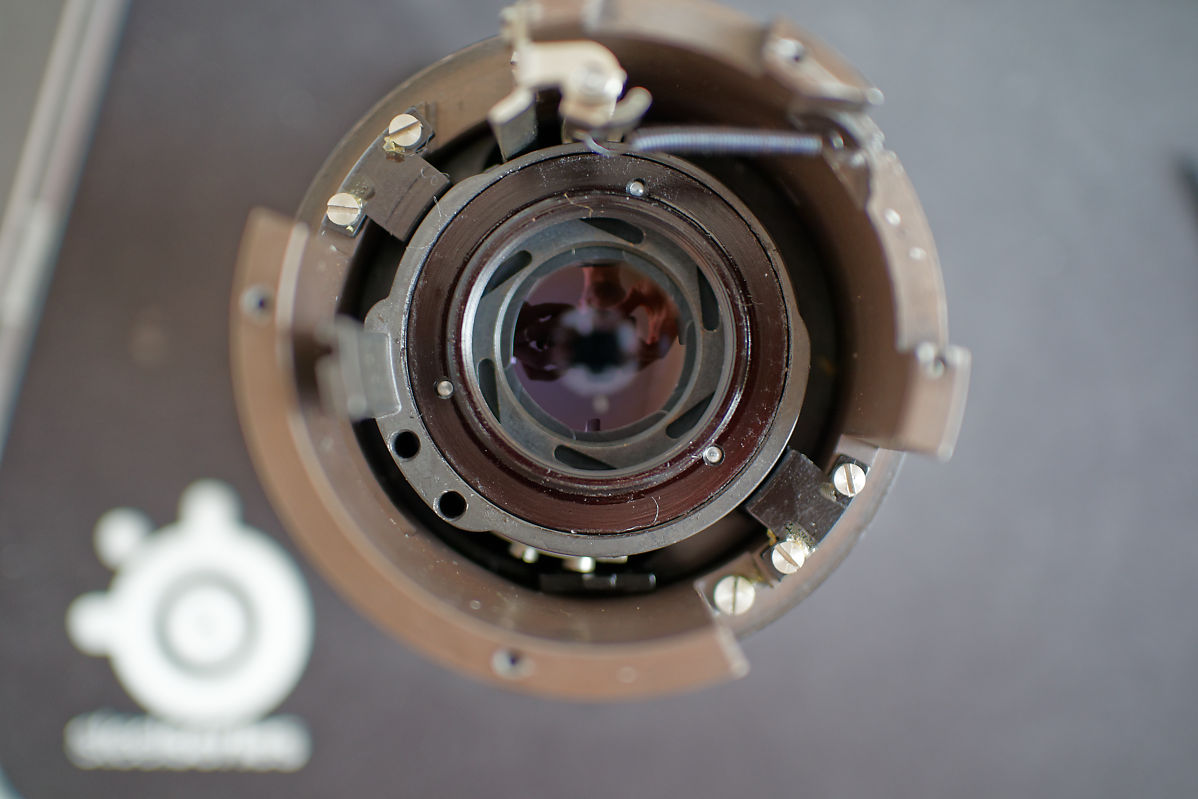

    Kürzlich lief mir günstig ein zwar äußerlich arg ramponiertes, jedoch mit einwandfreien Linsen erhaltenes Sonnar zu. Leider ist es ziemlich verölt, sodass die Lamellen sich nicht automatisch schließen. Per Betätigung dieses Hebels lassen sie sich schließen:
Hits: 534
Größe:  88,7 KB
    Durch die Tipps von Henry bin ich soweit gekommen, dass ich an die Lamellen von hinten heran gekommen bin. Soweit konnte ich sie auch ein wenig von Öl befreien. Allerdings hat sich an der Situation nichts geändert.
    Wie weit ich bisher gekommen bin, kann hier erkennen:
Hits: 578
Größe:  98,5 KB
    Die zwei Schrauben schräg links unten habe ich wieder reingedreht, da sich dadurch ein kleines Stück verselbständigt hat, dass für die Mitnahme der Blende zuständig ist.
    Ansonsten stellt sich mir nun die Frage, ob ich von hinten noch weiter an die Blende heran komme, und wenn ja wie, oder ob sie nur von vorne weiter zugänglich ist.
    Eventuell kann mir ja hier jemand weiterhelfen, da die Abbildungsleistung schon bei Offenblende hervorragend ist.
    Danke schon mal
    Viele Grüße
    Stefan

    Um welches Sonnar handelt es sich eigentlich? Siehe dazu https://www.digicamclub.de/showthrea...ghlight=sonnar . Sonnare mit EXA Anschluss haben an der Seite eine Dreh-Arretierung für Offen-/Arbeitsblende. Es sieht so aus, als handele es sich um die 2. Version von links.
    Ich vermute mal, dass sich durch Ablösen der gegenüberliegenden Halterungen (je 2 Schrauben) sowie des Hebels (2 Schrauben) die Blende als Ganzes herausnehmen lässt. Falls dem so ist, bitte vorher die Feder vorsichtig mit einer Spitzpinzette abnehmen.
    Sollte dies der Fall sein, kannst Du die gesamte Blende mit den Lamellen in einen Acetone Bad wässern, bis sich alle Fettreste gelöst haben. Aber bitte vorher prüfen, ob sich in der Blende irgendwelche Plastik-Elemente befinden. Acetone löst nämlich Plastik meist auf. Alternative wäre Waschbenzin, dessen Rückstände aber vor dem Antrocknen mittel Wattestäbchen von den Lamellen "abgenommen" werden sollten. Vor dem Einbau auf jeden fall komplett trocknen lassen und keine Acetone oder Waschbenzin an die Linsen kommen lassen.

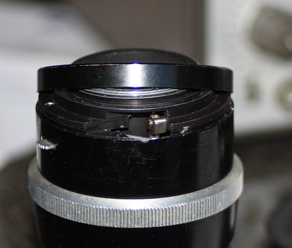

    Ich habe nun auf der einen Seite die beiden Schrauben entfernt. Dabei kam nach dem Herausnehmen eine Art Führungsschiene zum Vorschein:
Hits: 538
Größe:  80,1 KBName:  IMG_4473_1200.jpg
Hits: 584
Größe:  91,5 KB
    Allerdings scheint diese meiner Meinung nach nicht im Zusammenhang mit der Blende zu stehen. Ich kenne mich hier aber auch nicht aus.
    Zwischen äußerem und innerem Tubus ist auch noch eine Befestigung mit zwei Schrauben zu sehen. Allerdings sind diese aufgrund des äußeren Tubus unzugänglich. Auf dem zweiten Bild im oberen Post sind sie verschwommen rechts unterhalb der beiden Löcher zu erkennen.
    Dort ist auch am Tubus das Element zum Mitnehmen der Blende zu erkennen, das mir hineingerutscht ist. Mittlerweile sitzt es aber wieder an seinem Platz.

    Oh, ich hoffe Du hast nur eine Schiene raus genommen und nix gedreht. Das sind die Führungsschienen für den Linsenblock. Die halten beim Fokussieren den Linsenblock "in der Spur". Unbedingt wieder reinmachen !!!!
    Lass mich erst nachsehen.
    Gruß, Rick
