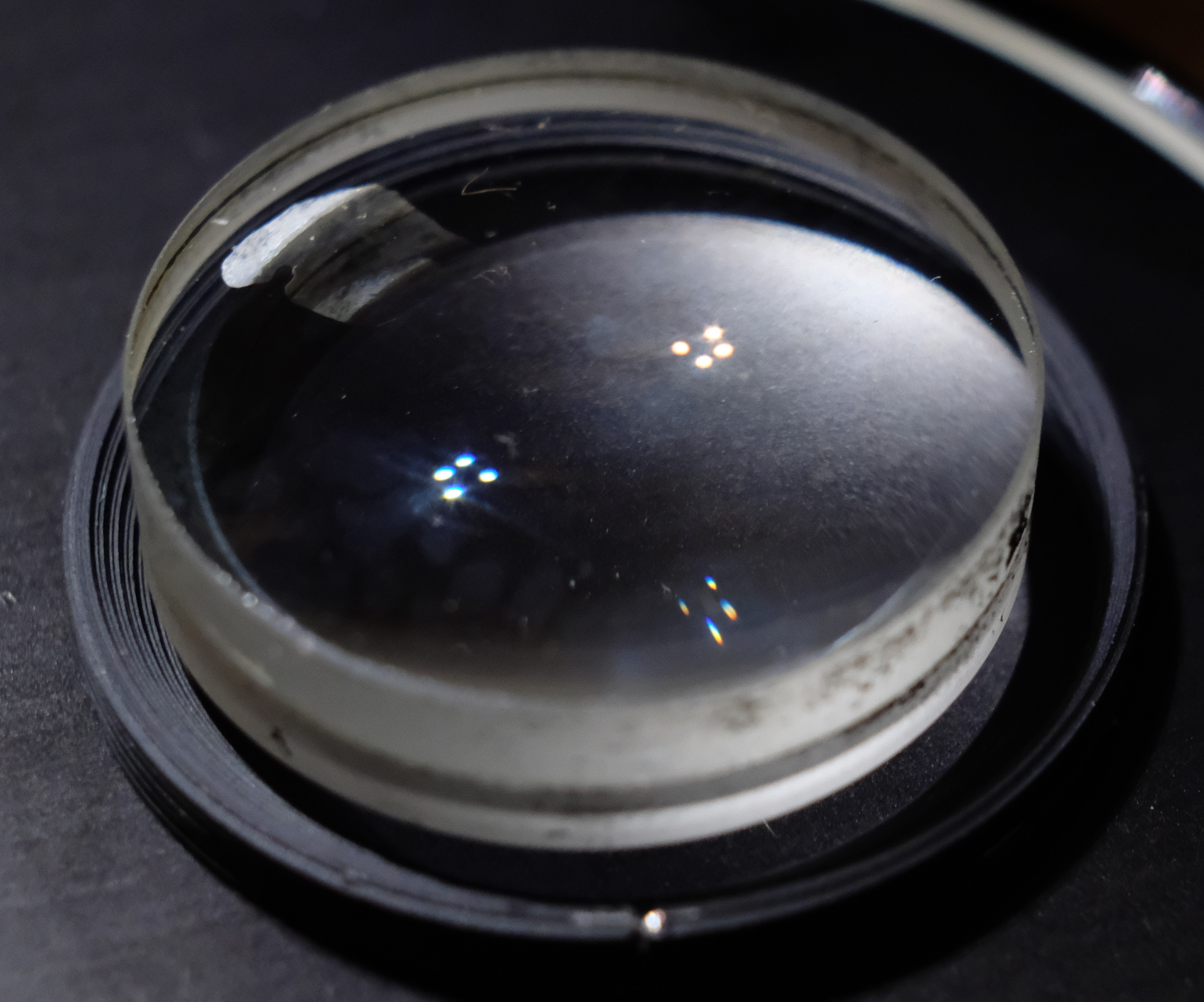

    so...
    linse vor dem Backen

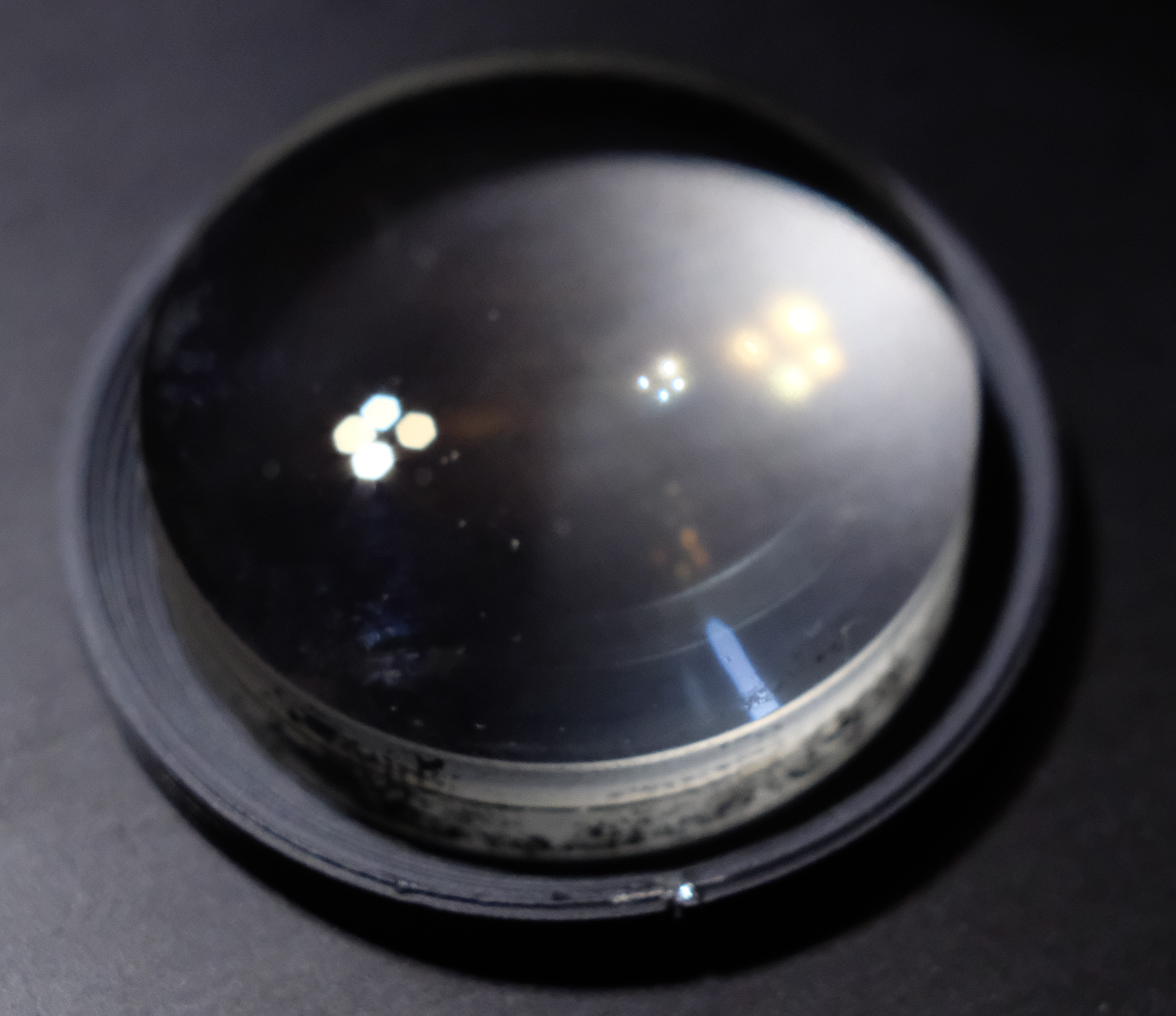

    linse nach dem Backen^^

    der Erfolg spricht wohl für sich... :/
    hatte bei 50 grad angefangen und mich langsam in 10 Grad 15 Minuten hochgearbeitet.
    ab 110 grad konnte ich erste Veränderungen feststellen zum viel schlechteren dann hab ich am ende die linse bei 140 grad 1 stunde oder so drinne gelassen..
    irgendwann zwischendrin is die wohl gerissen aber, der Schleier hat sich gelöst und jetz sind nur noch kleine flecken drin^^ und ein klitzekleiner riss der fällt aber wahrscheinlich gar net so viel auf :P
    ich denke die ist gerissen weil ich die zwischendurch raus hab um zu gucken ob sich was tut...
    ich glaube hätt ich die nicht rausgetan und langsam von 0 auf 140 grad hochgeheizt und 3std gebacken, wär die vielleicht unter Umständen minimal eventuell glasklar geworden.. Umso länger ich die bei 140 grad drinn hatte umso weniger sind die flecken geworden.
    das vermute ich mal ganz stark. Der berühmte 5 Meter Spiegel des Mount Palomar Teleskops mußte 8 Monate lang
    kontrolliert abkühlen um Spannungen und Risse zu vermeiden.
    So groß ist Deine Linsengruppe nicht ganz () aber es verdeutlicht, dass man bei solchen Aktionen plötzliche
    Temperaturänderungen tunlichst vermeiden sollte.
