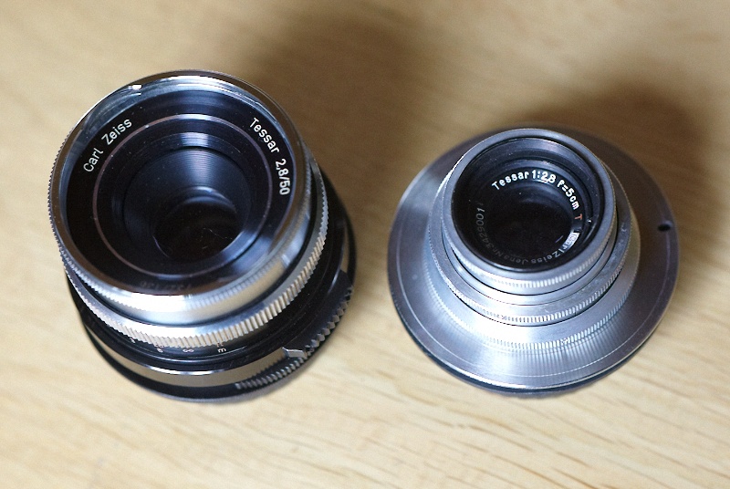

    Hier mal meine beiden Tessies
    links CZO rechts CZJ jeweils mit EOS Adapter
    Jepp thats it,
    das Icarex Tessar hatte ich damals auch an der 35er Icarex.. fand ich damals schon total geil. Ist ein Wiedersehen nach zig Jahrzehnten. So ging es mir auch, als ich das CZ 1.8/Ultron und das Skoparex 3.4/35mm, das Flek 4/25 und ein Tele Tessar 135mm zusammen mit der alten Carl Zeiss Ikon 706 gekauft habe.. sentimentale Gründe..
    Ach die Teile sind zu und zu schön. Aber ich hab sowohl das Ultron als auch das Skoparex für die Icarex wieder verkauft, weil mir anderes wichtiger war und man mich mit Geld bestochen hat...
    Aber es sind wunderschöne Exemplare deutscher Ingenieurskunst. So nenne ich das mal. Und auch das Tessar für die Icarex gehört zweifelsfrei dazu.
    Ist längst nicht das Ding wie ein Ultron 1.8/50 aber einfach wunderschön anzusehen und zu bewegen.

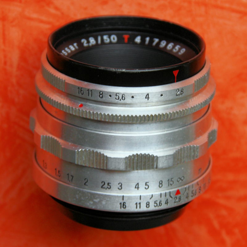

    So, wie gestern versprochen habe ich mein Alu-Tessar heute mal ausgemessen:
    Höhe 45mm (bei unendlich)
    Durchmesser 51mm an der breitesten Stelle des Fokusrings
    Filtergewinde 40,5mm
    12 Blendenlamellen
    Gewicht 114g
    Mein Tessar hat keinen Blendenstößel, der Blendenmechanismus funktioniert völlig anders als von hinerker (Henry) beschrieben.
    Dazu habe ich mal zur Erläuterung ein Bildchen:
Hits: 2591
Größe:  340,5 KB
    Ich kann die maximale Blende mit Hilfe des Ringes mit dem roten Punkt (im Bild bei 16) vorwählen, indem ich diesen Ring zur Kamera ziehe und den roten Punkt auf die gewünschte maximale Blende drehe. Durch Loslassen schnappt der Ring zurück, rastet ein und bildet einen Anschlag. Nun kann ich die Blende stufenlos von Offenblende bis auf die vorgewählte Blende schließen. Im Beispielbild ist die Blende stufenlos von 2,8 bis 16 verstellbar und steht im Moment auf 2,8.
    Ein umständlicher, aber außergewöhnlicher Mechanismus, wie ich finde. Hatte ich so bisher auch noch nicht gesehen.

    Meines hat aber die Blendenfunktion so wie es Stefan (Loeffel) beschreibt. Kein Blendenstößel, und Vorwahl der max. Blende durch zurückziehen des Blendenringes und drehen des roten Punktes auf die gewünschte Blende. So kann dann zwischen per Punkt eingestellter Blende und Offenblende schnell hin und her gedreht werden. Außerdem musste bei meinem die Feile ran, damit an der 5D der Spiegel vorbei kommt.
