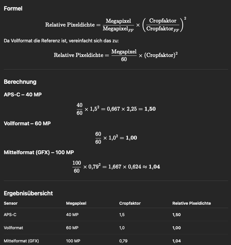

    Das APSc Format ist halt nur die Hälfte vom Vollformat und das noch 1/3 kleiner als der Sensor der GFX Kameras. Zum einen bedeutet das ,wenn ich die gleiche Betrachtungsgröße haben möchte, muss ich APSc schon mehr als zweimal so stark vergrößern. D.h. die optischen Fehler die zu der Weichzeichnung führen werden zu stark hervorgehoben. Das ist einer der Hauptgründe, dazu kommt dann sicher noch die Pixeldichte die eine höhere Auflösung verlangt.
    Aber die Pixeldichte bei einer Fujifilm X-T5 und einer Fujifilm GFX100S ist doch gleich. 100 MP an dem Fujifilm Mittelformat sind 60 MP im Vollformat und 40 MP im APS-C Format - also genau das, was die Fujifilm X-T5 hat. Insofern finde ich es schon interessant, dass an der Fujifilm GFX100S nahezu jedes Objektiv ordentlich performt, an der X-T5 aber immer wieder Objektive abschmieren, die bei der GFX keine Probleme machten. Denn bei gleicher Pixeldichte kann das Auflösungsvermögen ja keine richtige Rolle spielen, oder?
    Ebenso ist die Verwendung von Filtern, meiner Meinung nach, eingeschränkt weil die Tiefenschärfe mit den kleineren Brennweiten zunimmt.
    Da kannst Du ja durch die Blende gegensteuern. Alle SF-Objektive, die ich habe, fangen (überhaupt oder brauchbar) ab f2.8 an. Meine APS-C Festbrennweiten beginnen ab f1.2 ...
    Du berechnest das falsch, bist da aber in bester Gesellschaft.
    60 MP VF sind nicht 40 MP APS-C. 60 MP VF sind 27 MP APS-C.
    24 MP VF bei meinen Sonys sind 10.7 im APS-C-Modus.
    Der Crop-Faktor bezieht sich nur auf die Diagonale, nicht auf die tatsächliche Sensorfläche und damit Pixeldichte.
    Am besten kann man das anhand VF und MFT sehen. Da ist der Crop-Faktor 1:2, die Diagonale ist also doppelt so lang bei VF. Ziehst Du nun ein Rechteck um die MFT-Diagonale und dann eines um die VF-Diagonale, definiert die VF-Diagonale das Vierfache der Fläche.

    (das ist auch der Grund, warum Altglas an 20 MP MFT-Sensoren so viel schlechter performt als an 40 MP Vollformatsensoren)
    Hier ist eine gute Erklärung mit Formel und Tabelle (aber ohne Mittelformat)
  5. Folgender Benutzer sagt "Danke", Kielerjung :

    ChatGPT hat netterweise auch noch mal die Formel dazu ausgespuckt.
    Also müsste man die Objektive quasi noch mal an eine X-T4 packen ...
    Weiß eigentlich jemand, was aktuell so die Standard-MP-Menge im APS-C Sektor ist?
