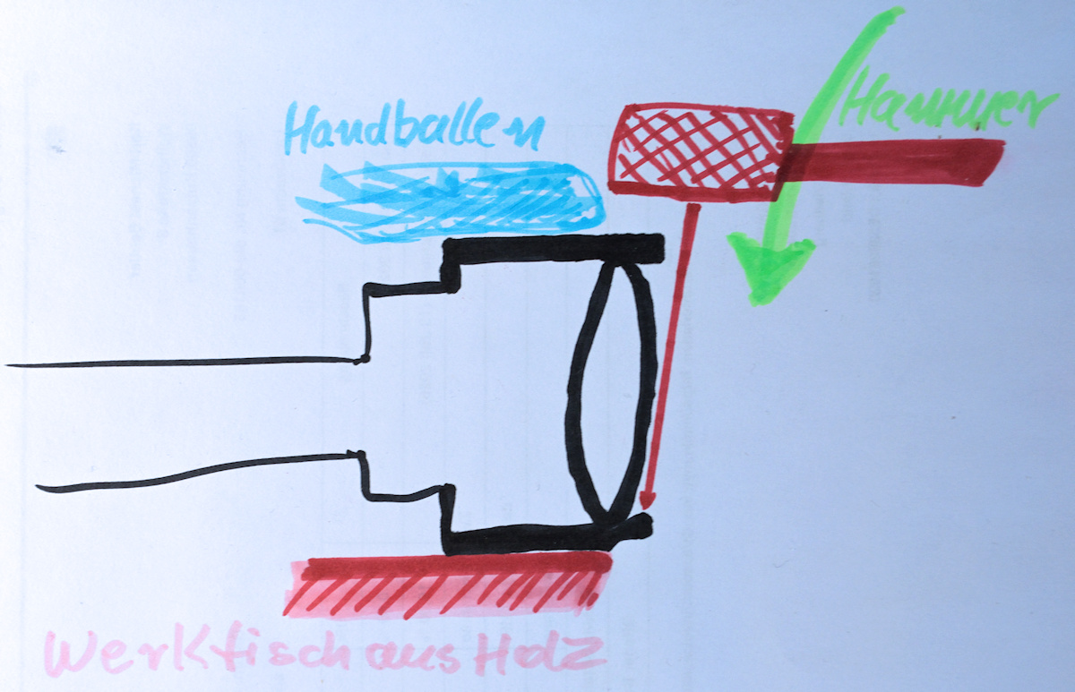

    Erhielt 2.123 Danke für 743 Beiträge
Hits: 156
Größe:  282,2 KB
    Das Objektiv wird mit dem Handballen so auf die Werkbank gedrückt, dass der Teil, der ausgebeult werden muss, knapp über die Kante der Tischoberfläche ragt.
  5. 4 Benutzer sagen "Danke", waldbeutler :
    1.422
    17.200
    Besten Dank für deine Zeichnung wie du das machst!
    Dies sind eben so die gewissen Tricks, welche Voraussetzung sind für einen Erfolg der Arbeit und ein rundum zufriedenes Ergebnis!
    Mein noch so vorsichtiges einspannen des Objektivs im Schraubstock auch mit Isolierung war fast immer mit Schäden verbunden und es gab dann auch noch Kerben von den Backen des Schraubstocks, das ist bei deiner Vorgehensweise gar nicht möglich, super.
    Beste Grüße Ulrich
