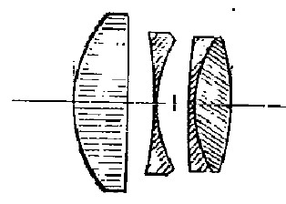

    Großartig! Hab das Objektiv auch gesehen und das ist natürlich ein sehr interessanter Prototyp. Zu der exakten Nummer konnte ich leider nichts finden, ab er das wäre meine Vermutung gewesen:
Hits: 7
Größe:  18,8 KB
    Könnte das hinkommen was das Verhältnis von Front- und Rücklinse angeht? Oder ist es doch eher auf einem anderen Tessar Prototypen basierend? Bei diesem scheint jedenfalls die Frontlinse asphärisch... zumindest deuten die Hinweise bei der Zeichnung das an.
    Ein Bekannter von mir hat festgestellt, dass das Gehäuse aussieht wie das vom Biotar 5.8 cm f/2 aussieht - könnte das sein?
    Vielen Dank jedenfalls fürs Zeigen. So etwas ist auf alle Fälle immer besonders interessant.

    Wenn es eine asphärische Fläche in dem Objektiv geben sollte dann wird es eine der Kittflächen sein. Die Fertigung war Mitte der 1950er noch nicht so weit um solch genaue asphärische Flächen herzustellen. Das dauerte noch viele Jahre und war immer eine Herausforderung. Heute werden die nur noch gepresst, so weit ist die moderne Fertigung inzwischen.
    Wandersleb hat z.B. im ersten asphärischen Objektiv diese Fläche verklebt um die Ungenauigkeiten eine geringere Relevanz zu geben. Das war in dem Rolleiflex Mutar 4x Televorsatz.
    Die Fassung ist dem des Biotar zumindest sehr ähnlich und vermutlich wurden passende Teile aus der Fertigung dafür verwendet. Ich müsste noch eines im M42 Anschluss haben aber das ist auch in silber.

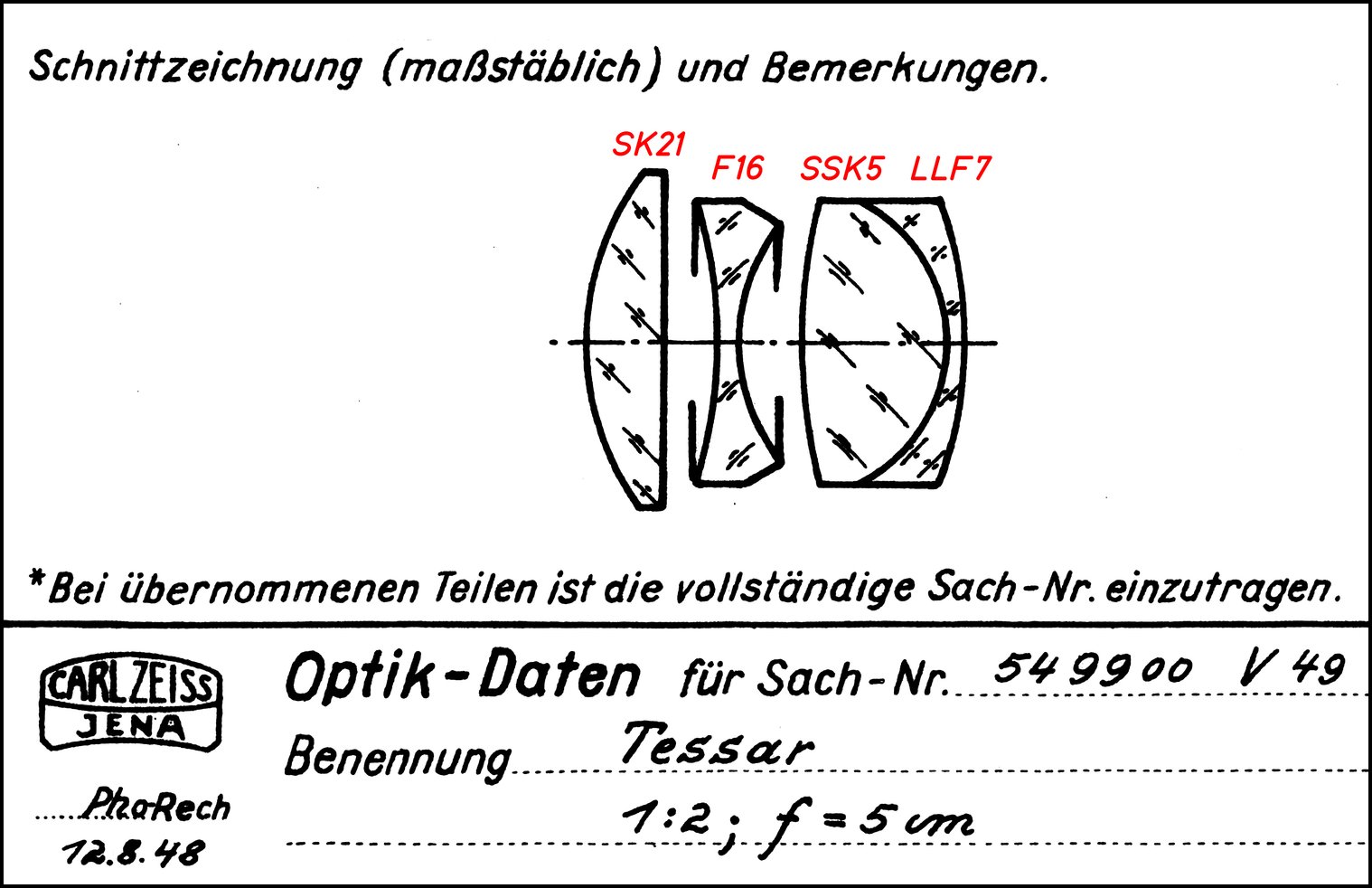

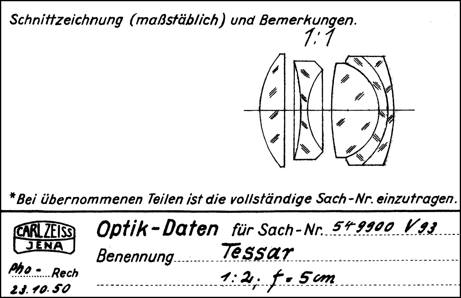

    Hier zwei technische Zeichnungen aus der Serie, sie zeigen V49 und V93. Zwischen diesen beiden gibt es gravierende Unterschiede.
    Das von mir vorgestellte ist die Nr. V63
    Die ersten Versuchsobjektive wurden wohl schon 1948 hergestellt. V93 somit wohl 1950. Kurz danach kam dann auch das Pancolar auf den Markt, damit hatten sie diese Versuche erübrigt.
Hits: 1
Größe:  174,3 KB
Hits: 1
Größe:  180,9 KB

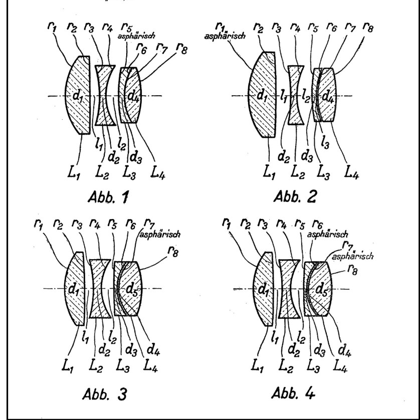

    Hier die Zeichnungen des DDR Patentes für die asphärischen Varianten, dabei auch das mit der deformierten Frontlinse. Allerdings wusste damals keiner wie man eine solche Linse in nennenswerter Stückzahl und zu einem vertretbaren Preis herstellen konnte. Gezeichnet und auch gerechnet ist so etwas dagegen recht schnell.
    Viel Raum für Spekulation.
