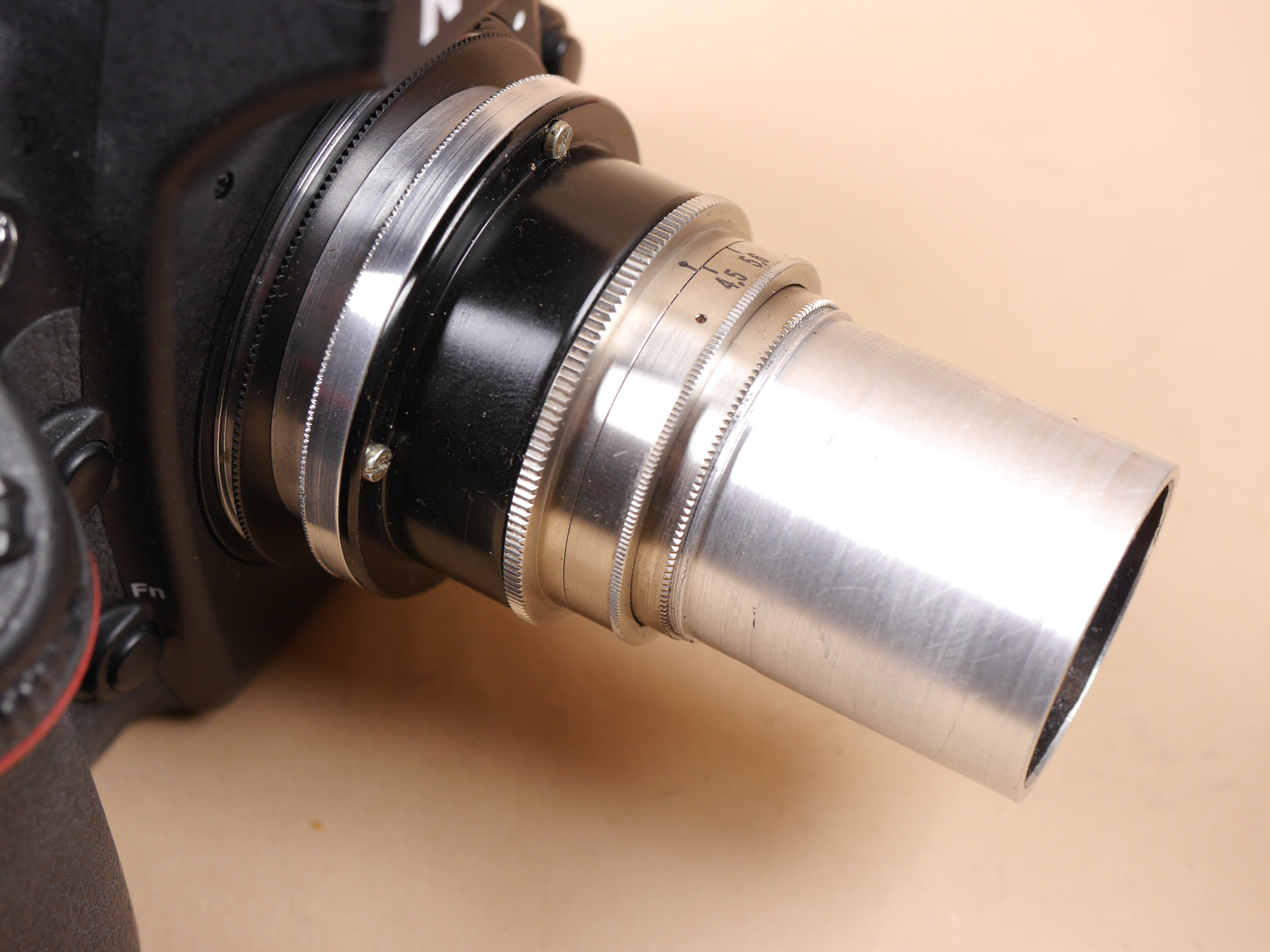

    Dies Objektiv hat mir simple.joy zukommen lassen.
    Es stammt aus der zweiäugigen Kamera des Herstellers wobei dies hier das Sucherobjektiv ist. Daher hatte es keine Blende eingebaut.
    Aufgebaut ist es aus vier freistehenden Linsen, genauso wie das 2,5/50mm des selben Herstellers. Wie ich bei dem Objektiv schon geschrieben habe entspricht es in etwa der ersten Ausführung des Bertele Ernostar.
    Das Objektiv habe ich in die zwei Hälften geteilt und in die gezeigte Blendefassung mit Schneckengang eingepasst. Dann einen M42 Sockel dafür gedreht. Waren insgesamt fünf Stunden Arbeit.
    Ob sich so etwa wirklich lohnt? Schwer zu sagen aber zumindest ist das Objektiv jetzt einsetzbar.

    Sehr wichtig ist aber noch das ich eine Sonnenblende dafür mache, die Sony A7 Kameras sind dermaßen Streulicht empfindlich das ist schier unglaublich.

    Am Umbau kann es nicht liegen, die Toleranzen der Adaptierung sind mindestens so gering wie bei der Fassung des Original.

    Ich werde den Sockel jetzt noch etwas einkürzen so das ich einen Nikon/M42 Adapter anschrauben kann. Ich verliere dann zwar 1,5mm Fokussierweg wenn ich mit einer M42 Kamera arbeiten aber so kann ich es an meinen Nikon Kameras verwenden und davon habe ich auch analoge Geräte.

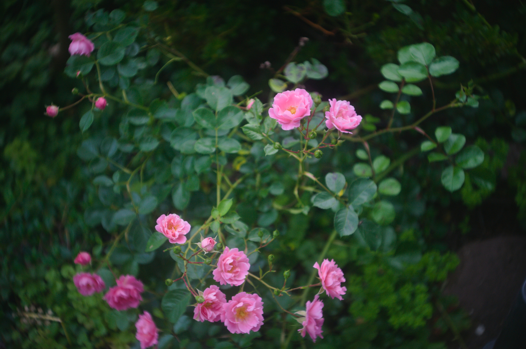

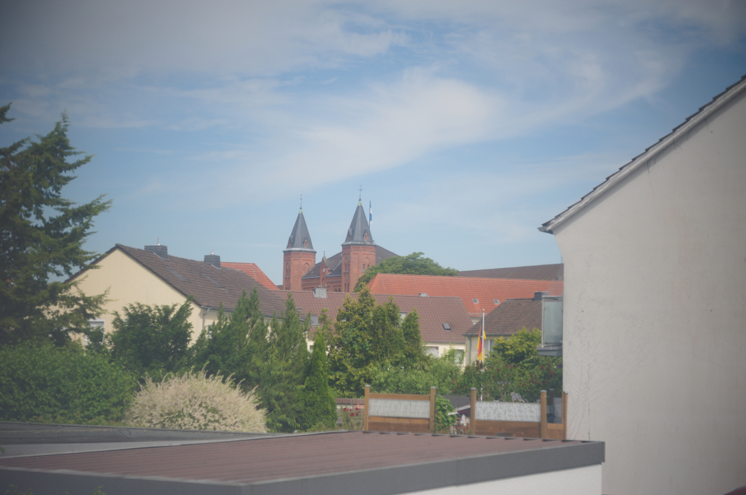

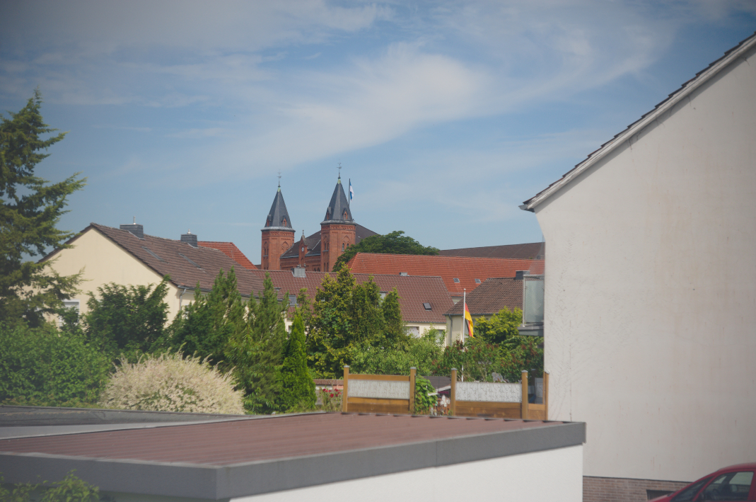

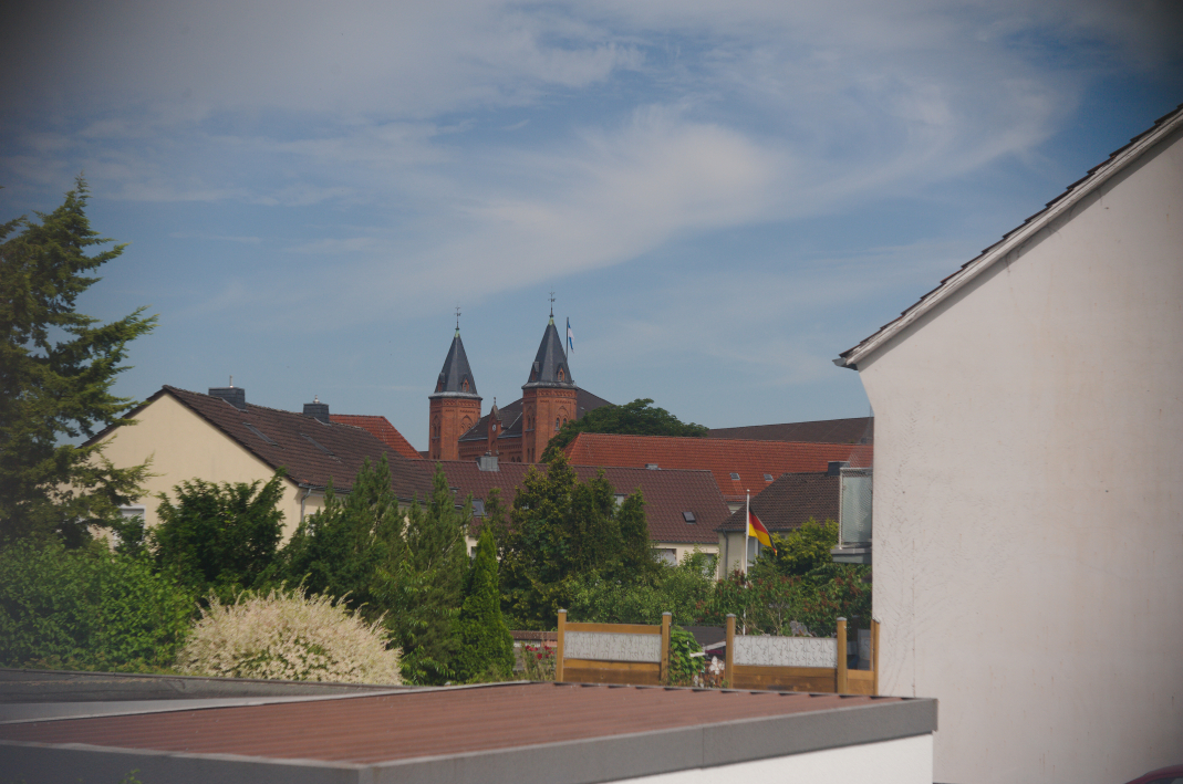

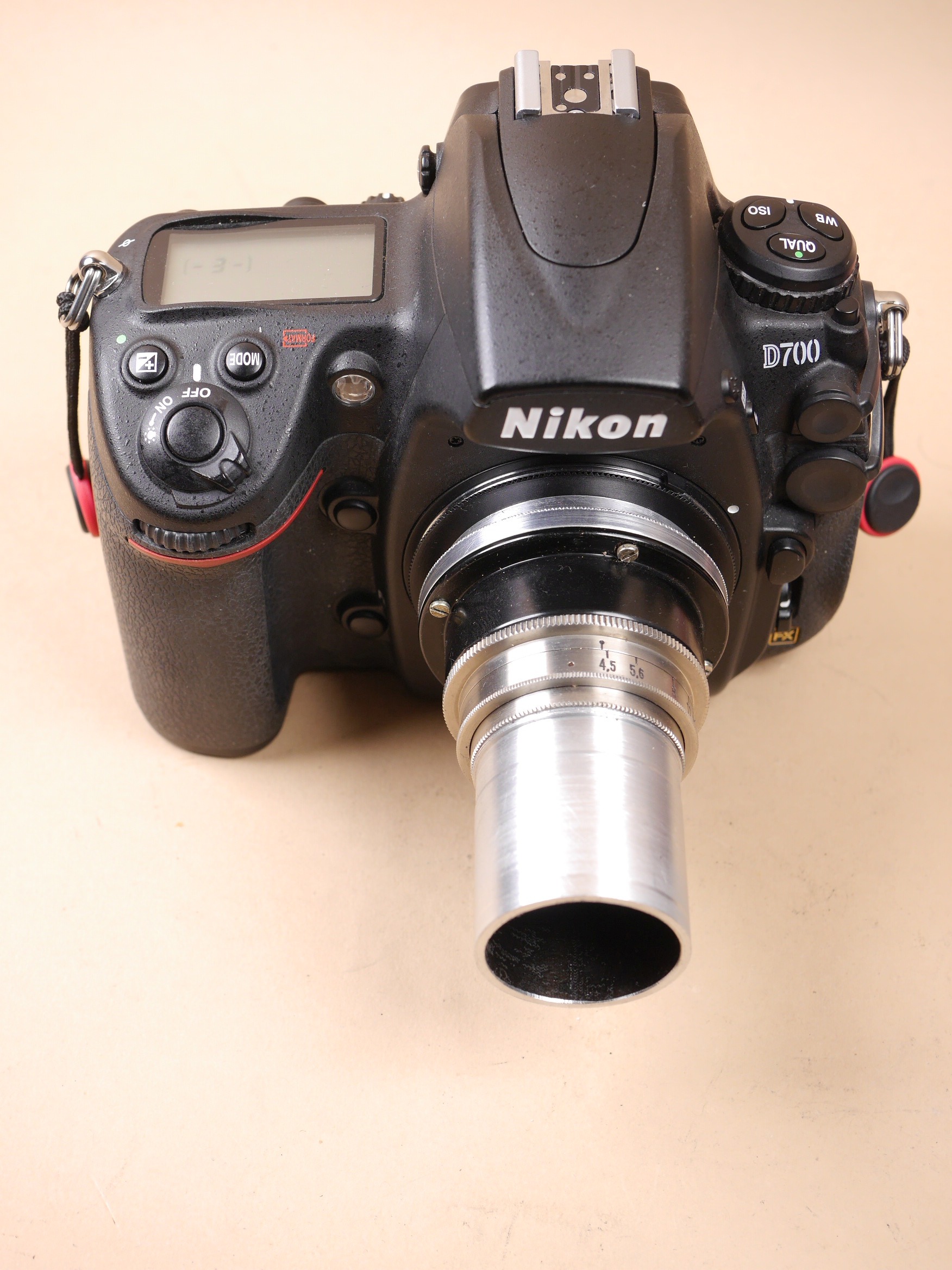

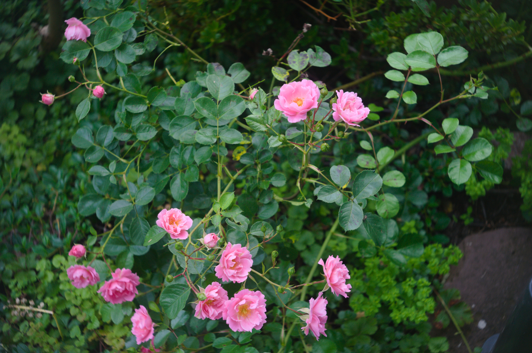

    Die Sonnenblende ist fertig, sie ist noch ein paar Millimeter zu lang, wenn ich stark abblende auf oo dann vignettiert sie leicht. Den Sockel habe ich auch abgedreht so das ich das Objektiv an den Nikon Kameras verwenden kann.
    Ein paar Bildbeispiele habe ich mit angefügt.
    Die Gebäude sind mit f/2,5; f/5,6 und f/11 aufgenommen
    Die Blümchen mit f/2,5 und f/8
    Dieses mal mit der Nikon D700
    Die Fotos wurde nur von raw in jpg konvertiert, keinerlei Nachbearbeitung.
