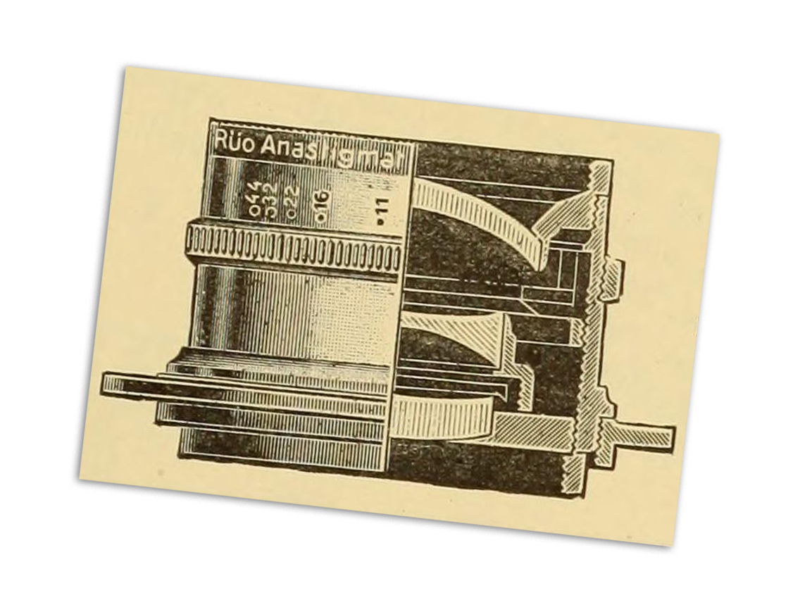

    Vielen Dank für die Infos. Der Rüo Anastigmat ist sehr interessant. Aber soweit ich weiß ein Triplet, oder? Kann aber auch sein, dass es da ebenso verschiedene Typen gab.
Hits: 172
Größe:  382,8 KB
