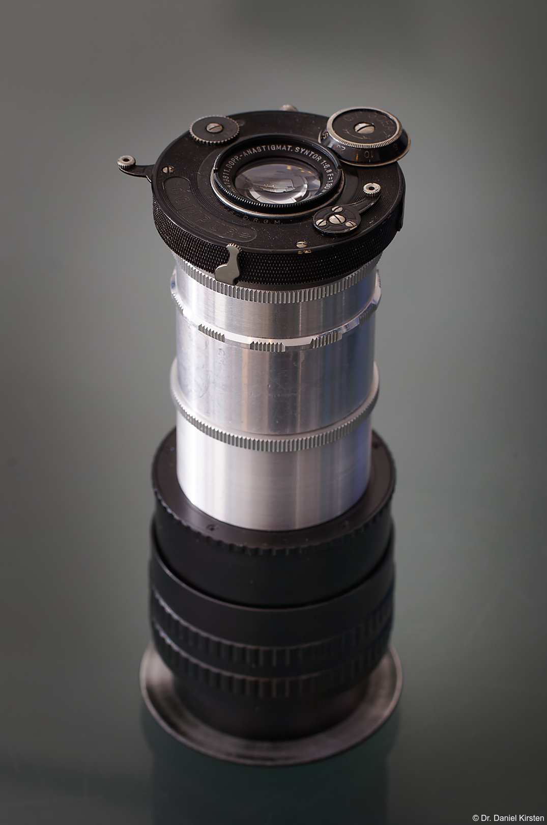

    Hallo Leute,
    ich habe das C.P. Goerz Syntor 6.8/130 an M42 adaptiert:
Hits: 216
Größe:  1,16 MB
    Ein M42-Zwischenring mit Steg(!), ein M42-Gewindering, den ich aus einem M42-Zwischenring
    herausgesägt und -gefeilt habe, das Objektiv mit Verschluss, die Mutter des
    COMPUR-Verschlusses und zwei Abstandsringe, die ich aus alten Fahrradspeichen
    gebogen habe.
Hits: 206
Größe:  595,9 KB
    Der erste Abstandsring liegt auf dem Steg.
Hits: 206
Größe:  782,1 KB
    Darüber kommt die Mutter des Verschlusses, die dann mit dem Gewindering festgeschraubt wird.
Hits: 202
Größe:  896,1 KB
    Das Objektiv mit dem zweiten Abstandsring. Es kann nun an die Mutter des Verschlusses an-
    geschraubt werden.
Hits: 208
Größe:  417,0 KB
    Fertig.
    Die Konstruktion kann problemlos wieder zurückgebaut werden. Ich habe lediglich einen M42-
    Zwischenrung zerstört, um an den Gewindering herzustellen.
    Ich hätte auf die Abstandsringe verzichten und zum Festschrauben einen M39/M42-Adapter
    nehmen können. Dann hätte sich jedoch der Blendenring festgeklemmt und ich hätte das
    Objektiv zum Änderen der Blende lockern müssen.

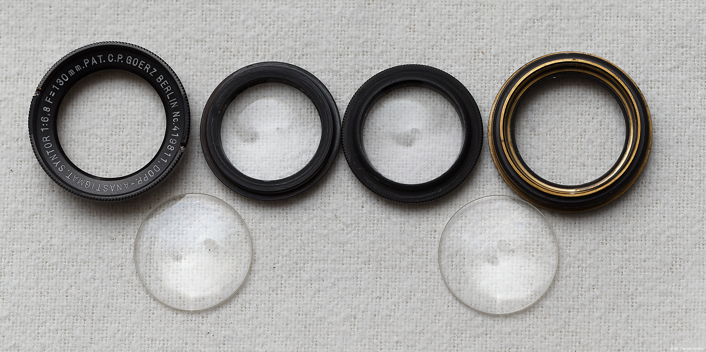

    Ein Bild von der Linsenreinigung. Das Objektiv besteht aus zwei nicht verkitteten, zueinander
    symmetrischen (?), Gauß-Gliedern.

    Die fertige Konstuktion mit Helicoid und M42-EF-Adapter.

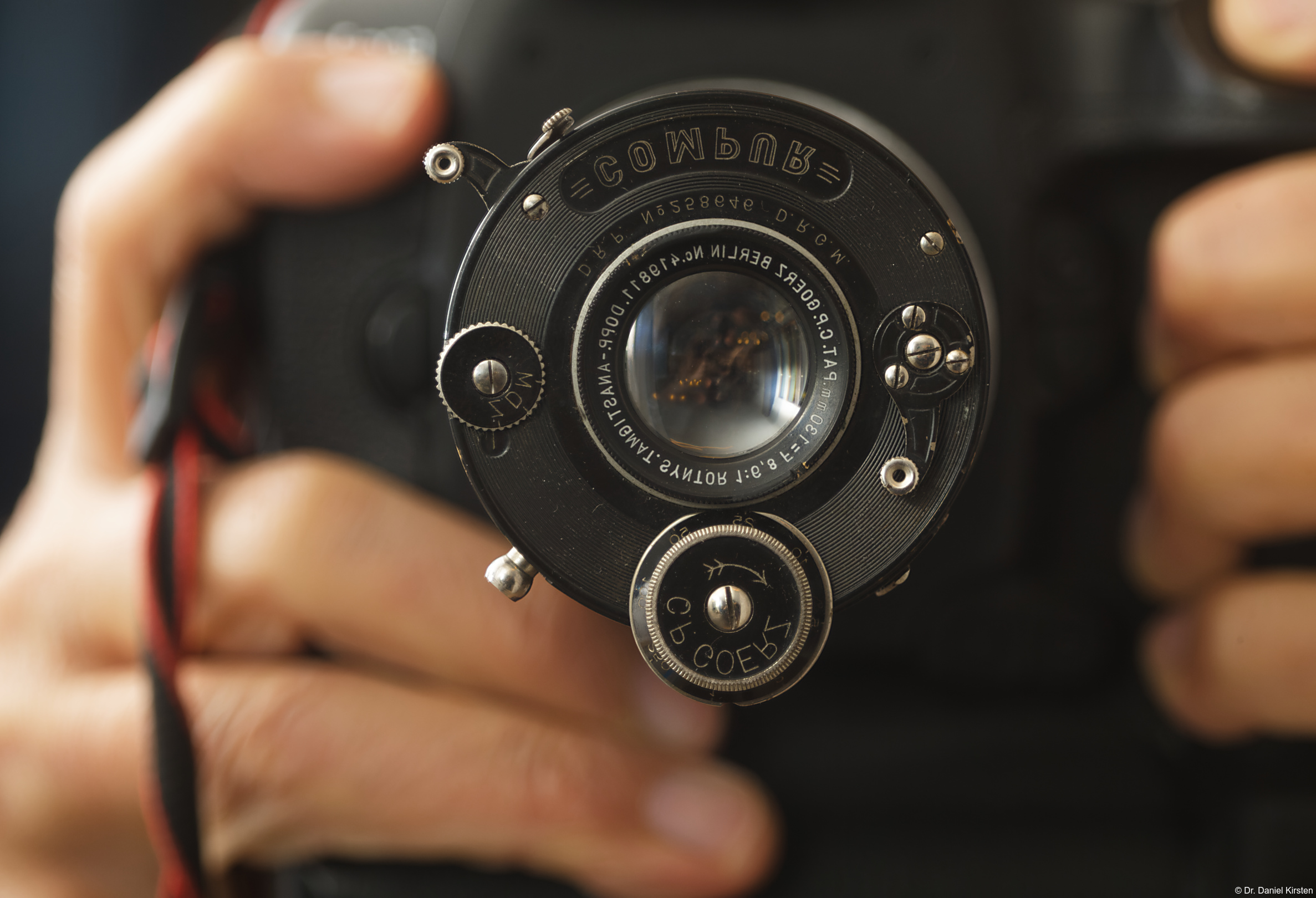

    Selfie.
