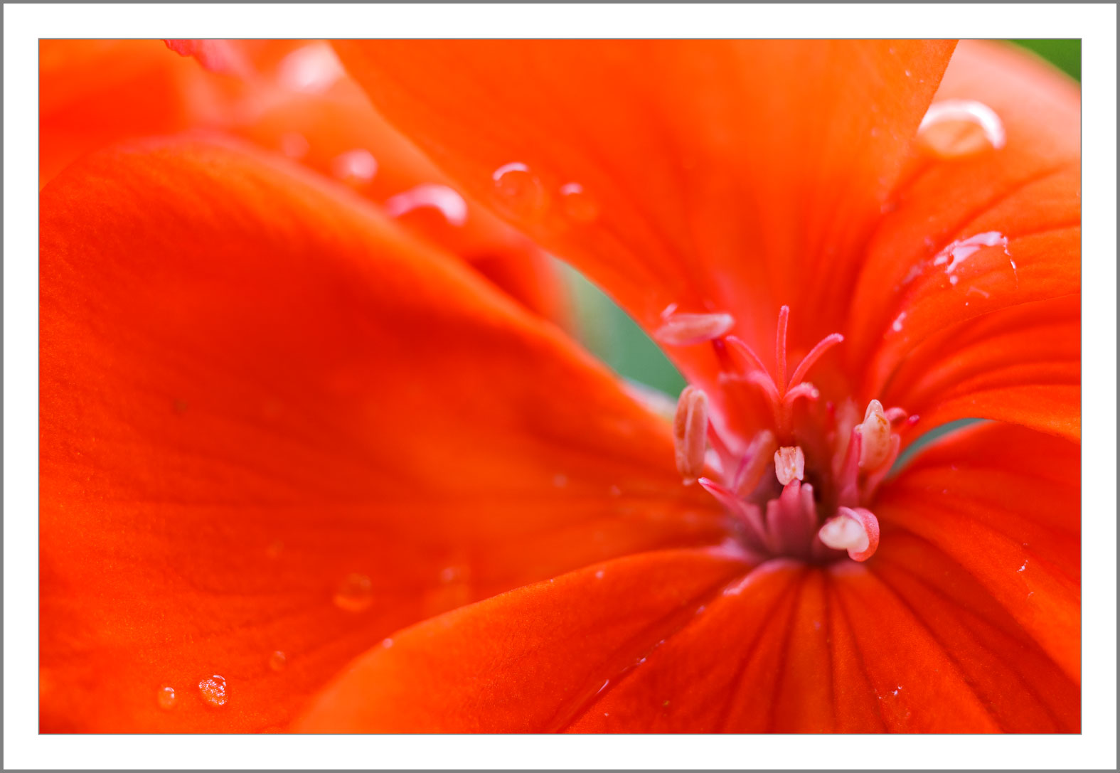

    Apropos Vergrößerungsobjektive: ich habe heute morgen eines mitgenommen. Die Ergebnisse können sich sehen lassen. In der bildmäßigen Fotografie funktionieren sie gut; zumindest mein Rodenstock Rodagon (ohne Apo) 4/80 mm. Bei Blende 5,6 sehe ich keinerlei CA. Bei offener Blende habe ich heute keine Bilder gemacht. Das Objektiv ist im Freien wirklich gut.
    Das erste Bild nahm ich mit dem Olympus 4,5/135 mm bei Blende 5,6 auf. Es ist scharf und kontrastreich. Man kann es problemlos - aus technischer Sicht - in jeder Zeitschrift veröffentlichen. Die optische Qualität ist mehr als ausreichend.
    Die zweite Aufnahme nahm ich (ebenfalls) bei Blende 5,6 mit dem Rodenstockobjektiv auf. Auch dieses Bild ist mehr als ausreichend scharf. Es ist fast eine Abbildung im Maßstab 1:1. Man sieht, in der Praxis kann man auch damit ordentliche Fotos machen. Vielleicht werde ich dieses Objektiv sogar zukünftig mehr einsetzen. Es hat etwas weniger Kontrast als die Objektivköpfe und mein eigentliches Makroobjektiv, das könnte für Blumenbilder aber manchmal nützlich sein.

    So, jetzt bin ich ein wenig schlauer!
    Ich habe das oben gezeigte Motiv noch einmal mit der Kleinbildkamera (sog. Vollformat) und dem Rodagon 4/80 mm fotografiert. Siehe da, die Qualität ist nicht (mehr) voll überzeugend. Bei solchen Abbildungsmaßstäben kommt das Vergrößerungsobjektiv an seine Grenze.
    Meine ersten Aufnahmen, heute morgen, machte ich (wie fast immer) im Format APS-C. Hier kann das Objektiv bei (kleinen) Blüten noch gut abliefern. Im Kleinbildformat, wenn ich deutlich näher rangehen muss um das ganze Format auszuzeichnen, wird es enger. Jetzt ist das Olympus OM 4/80 mm klar im Vorteil. Dieses zeichnet bei 1:1 rattschenscharf. Auch werden die Auszüge mit dem Rodagon recht lang. Ich benötigte jetzt den Originalbalgen von Olympus. Das macht keinen Spaß mehr. Das Ding ist schwer, sperrig und riesengroß. Ja, man kann damit wunderbar einstellen. Man erkauft sich das aber mit den gerade genannten Nachteilen.
