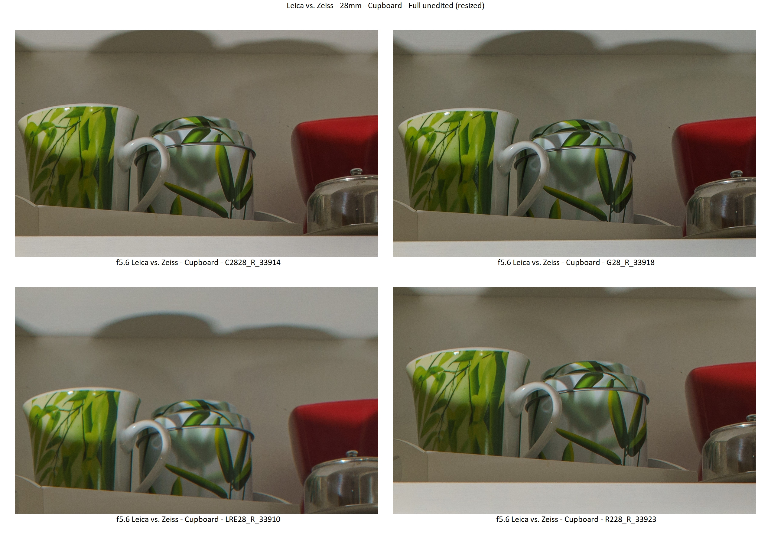

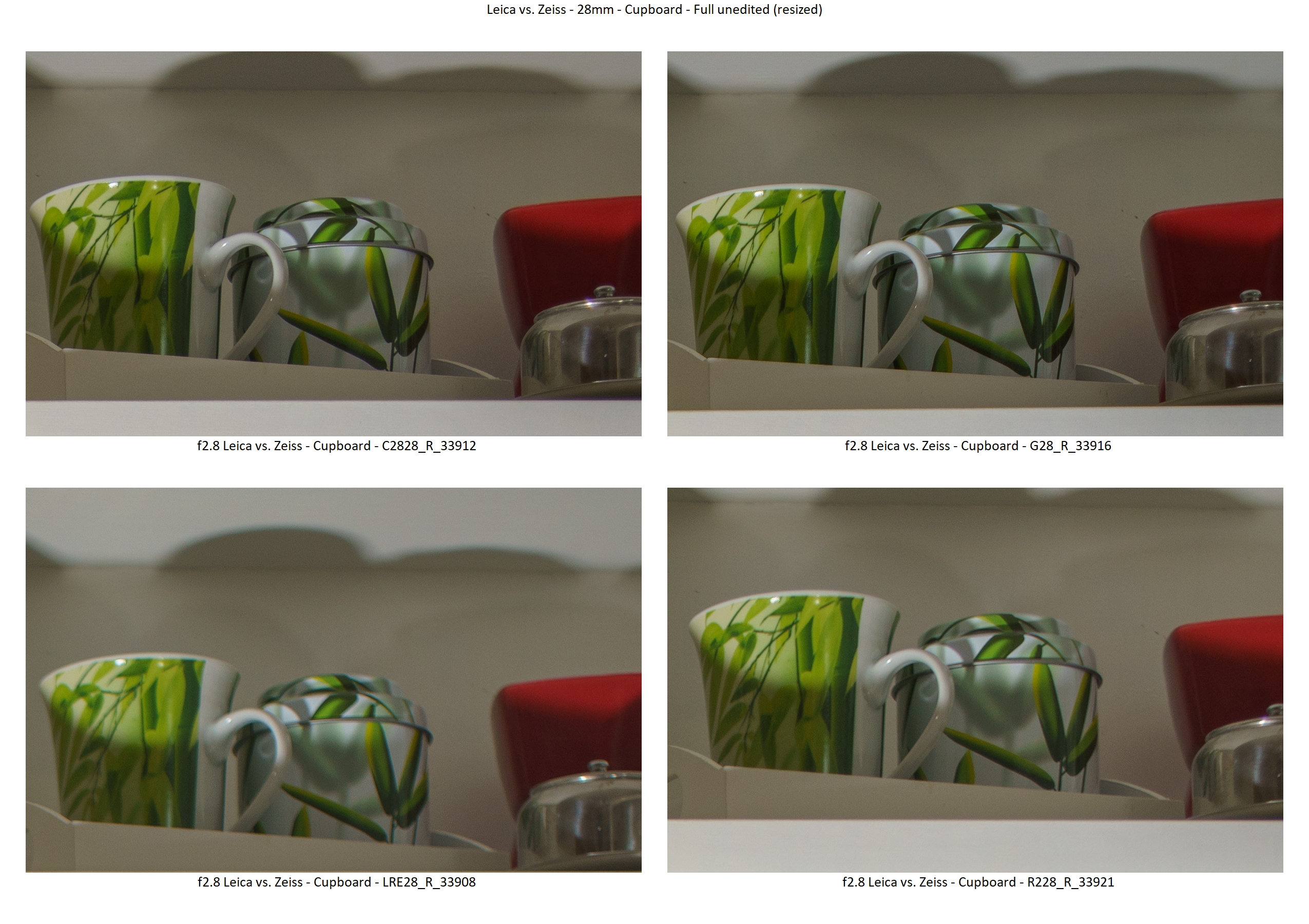

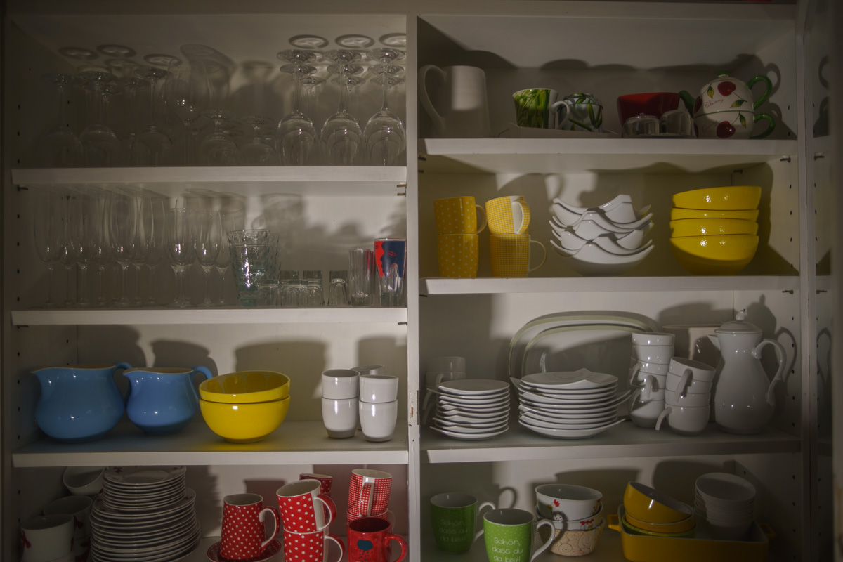

    Schärfe und Kontrast bei ca. 1,5m, Bilder aufgehellt (war zu dunkel aufgenommen, Ecken waren ziemlich dunkel - schwer, dann etwas zu beurteilen).
    Vollansicht (R228, f2, ohne Bearbeitung),
    Name:  f2.0 Leica vs. Zeiss - Cupboard - R228 _R_33920.jpg
Hits: 1868
Größe:  236,5 KB

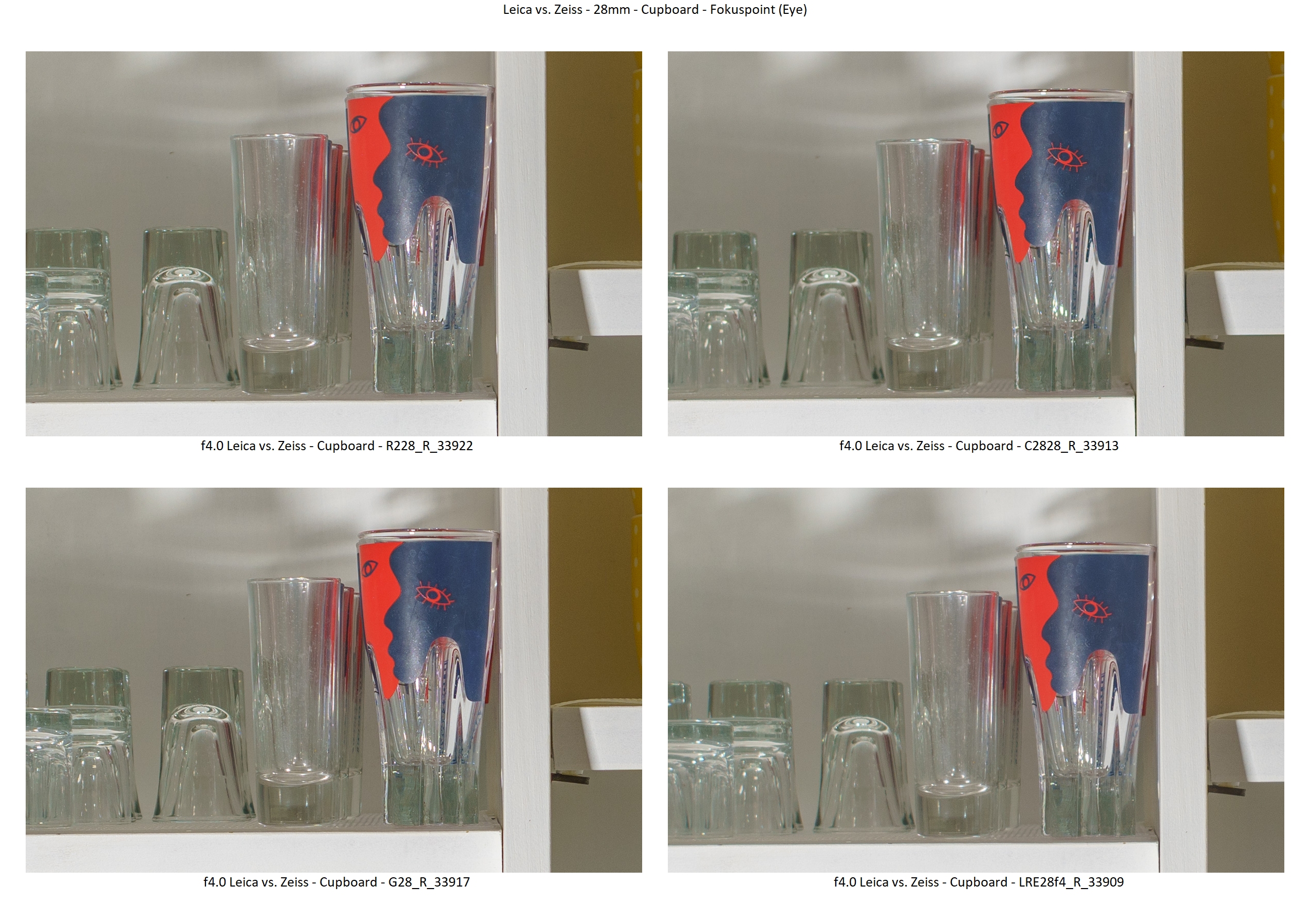

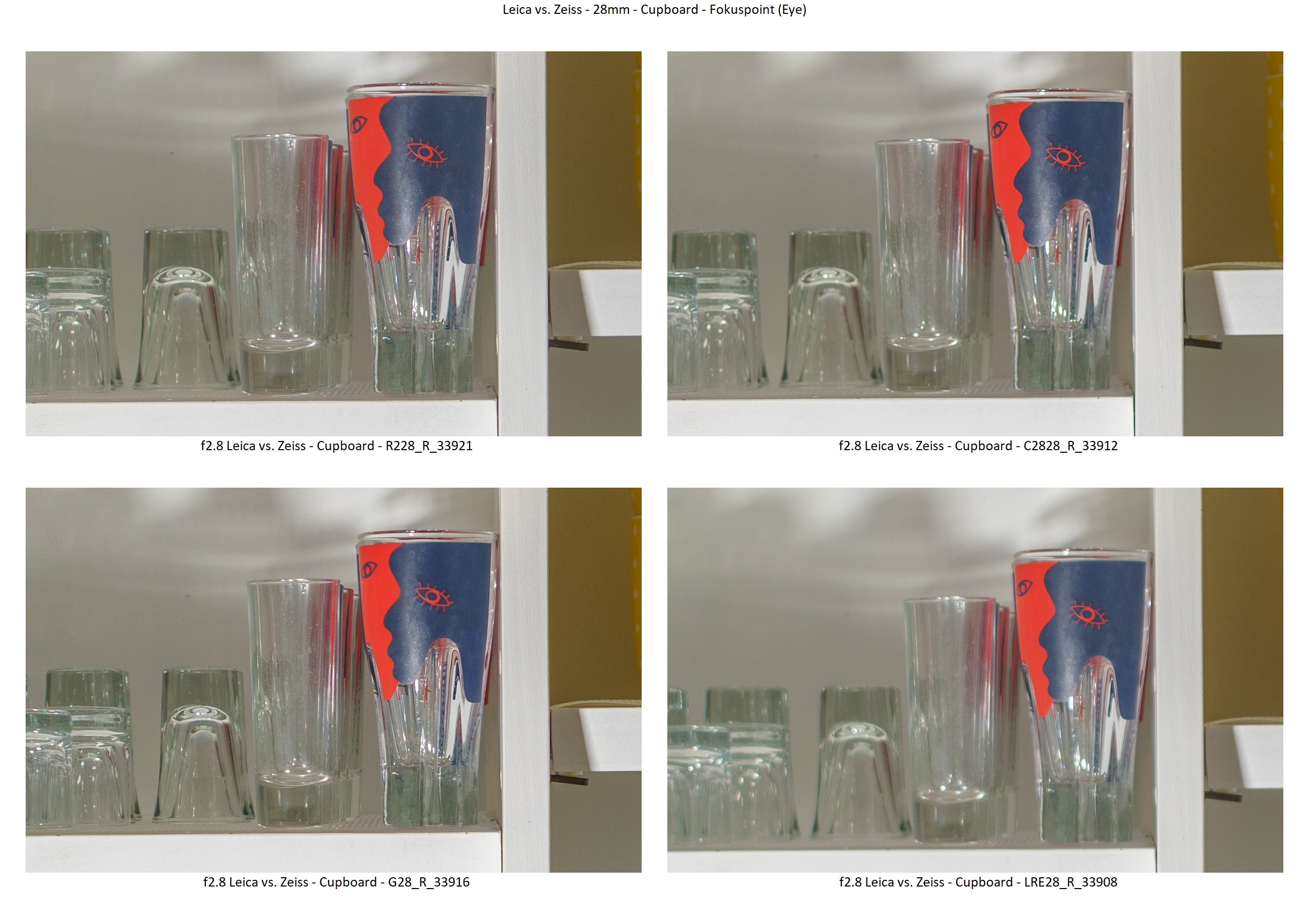

    Zentrum:
    Name:  f2.8 Schrankinhalt - Fokuspunkt.jpg
Hits: 1883
Größe:  1,89 MB
    Name:  f4 Schrankinhalt - Fokuspunkt.jpg
Hits: 1812
Größe:  1,97 MB

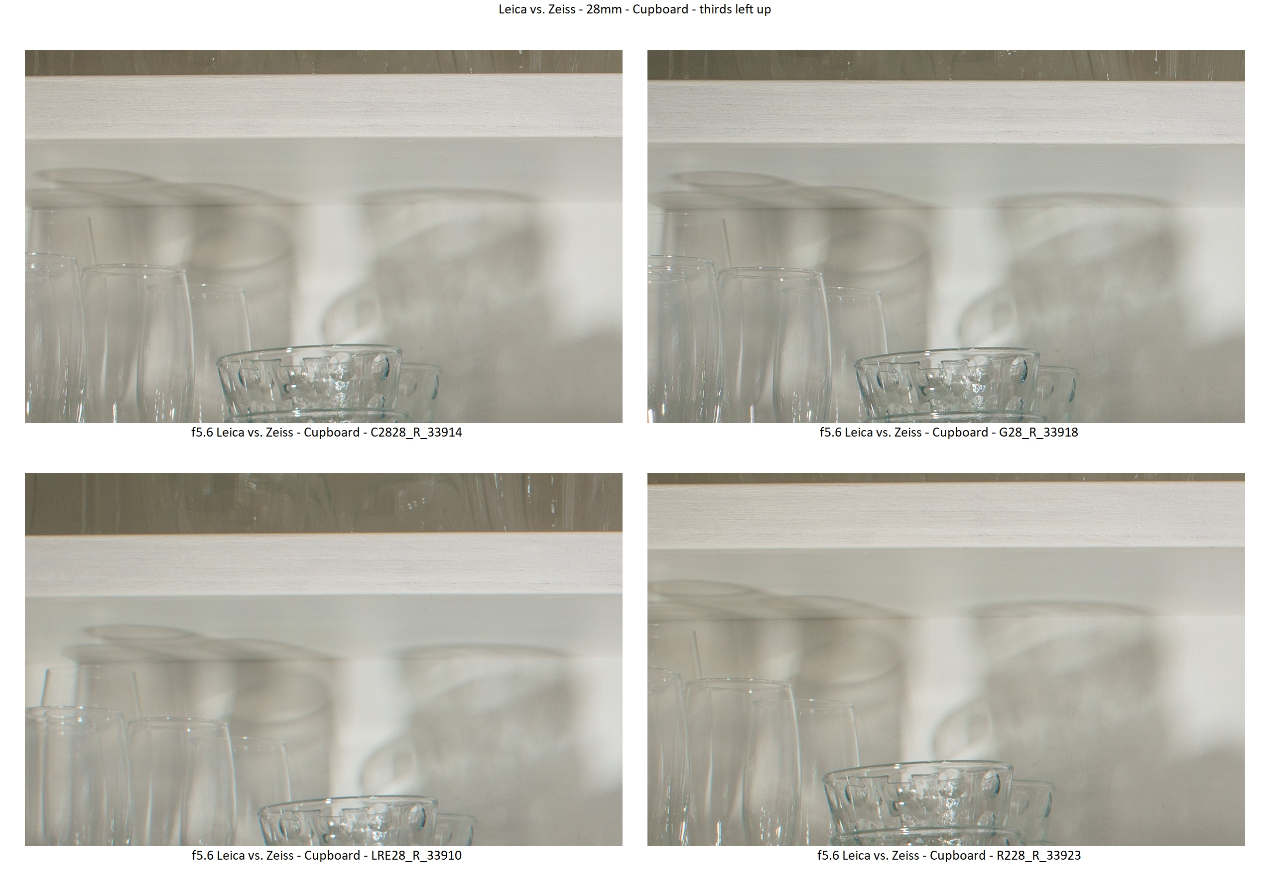

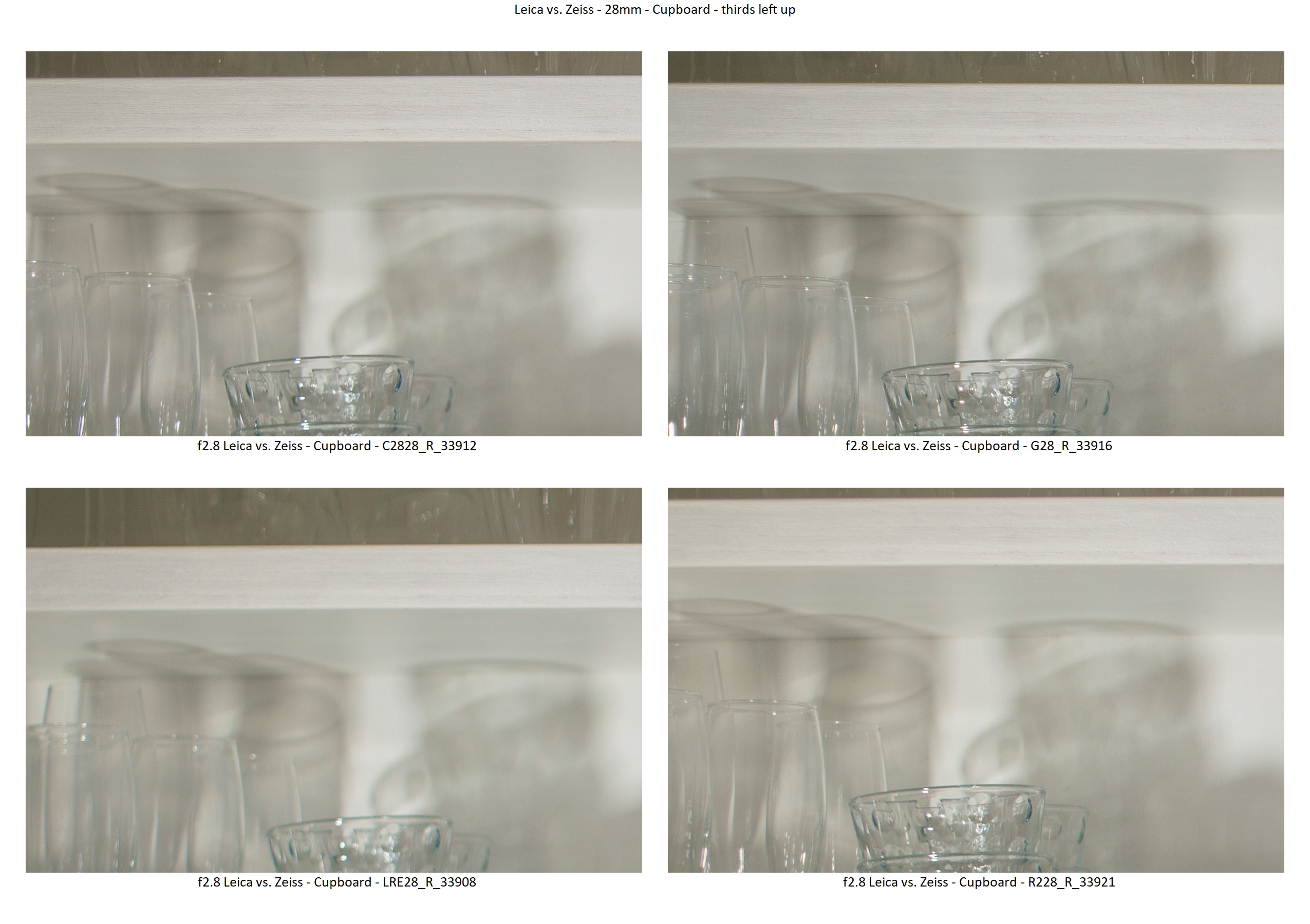

    Midzone (das LRE erstaunlich unscharf - in der Ecke wieder scharf):
    Name:  f2.8 Schrankinhalt - Drittelpunkt links oben.jpg
Hits: 1859
Größe:  1,61 MB
    Name:  f5.6 Schrankinhalt - Drittelpunkt links oben.jpg
Hits: 1906
Größe:  1,69 MB

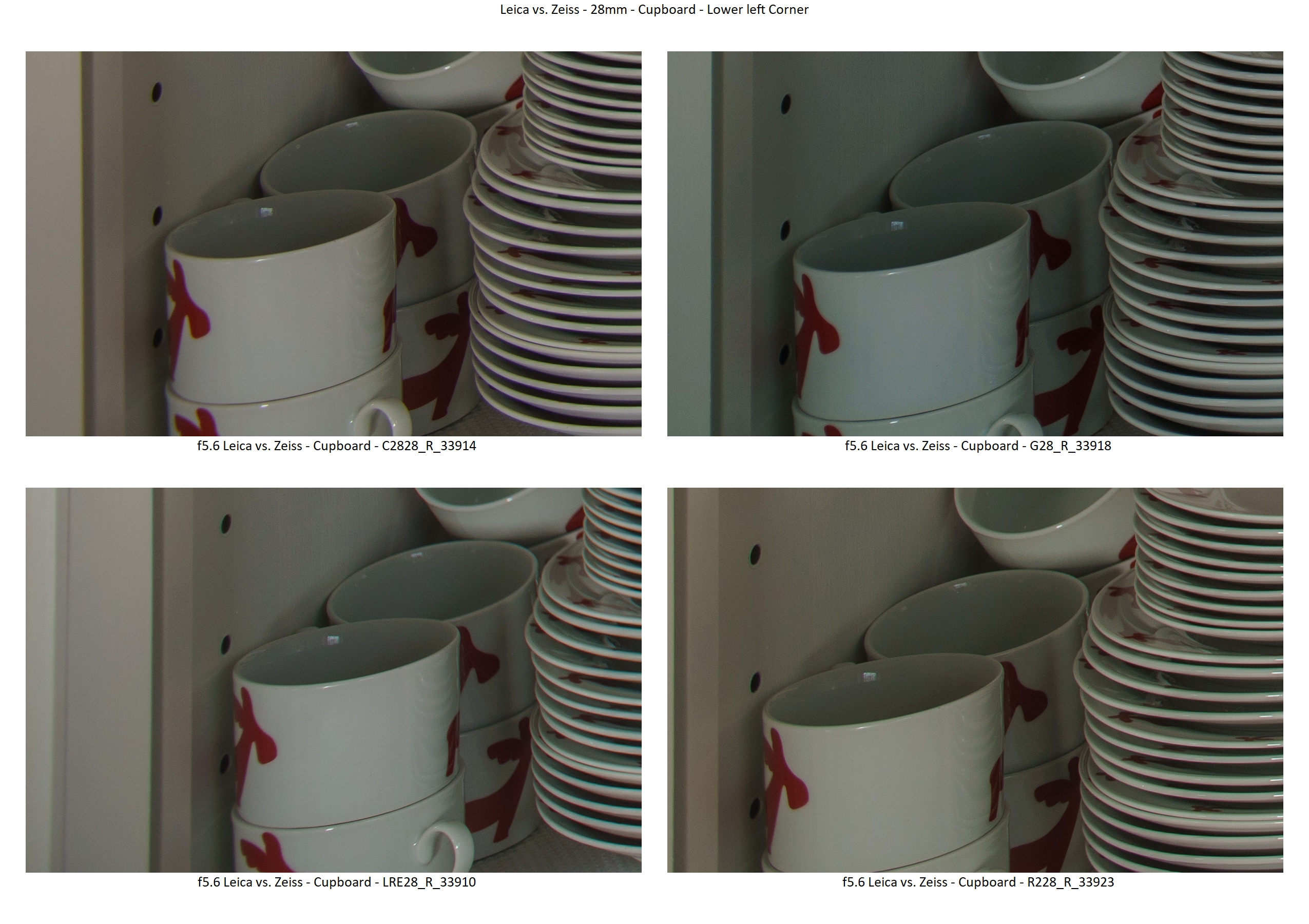

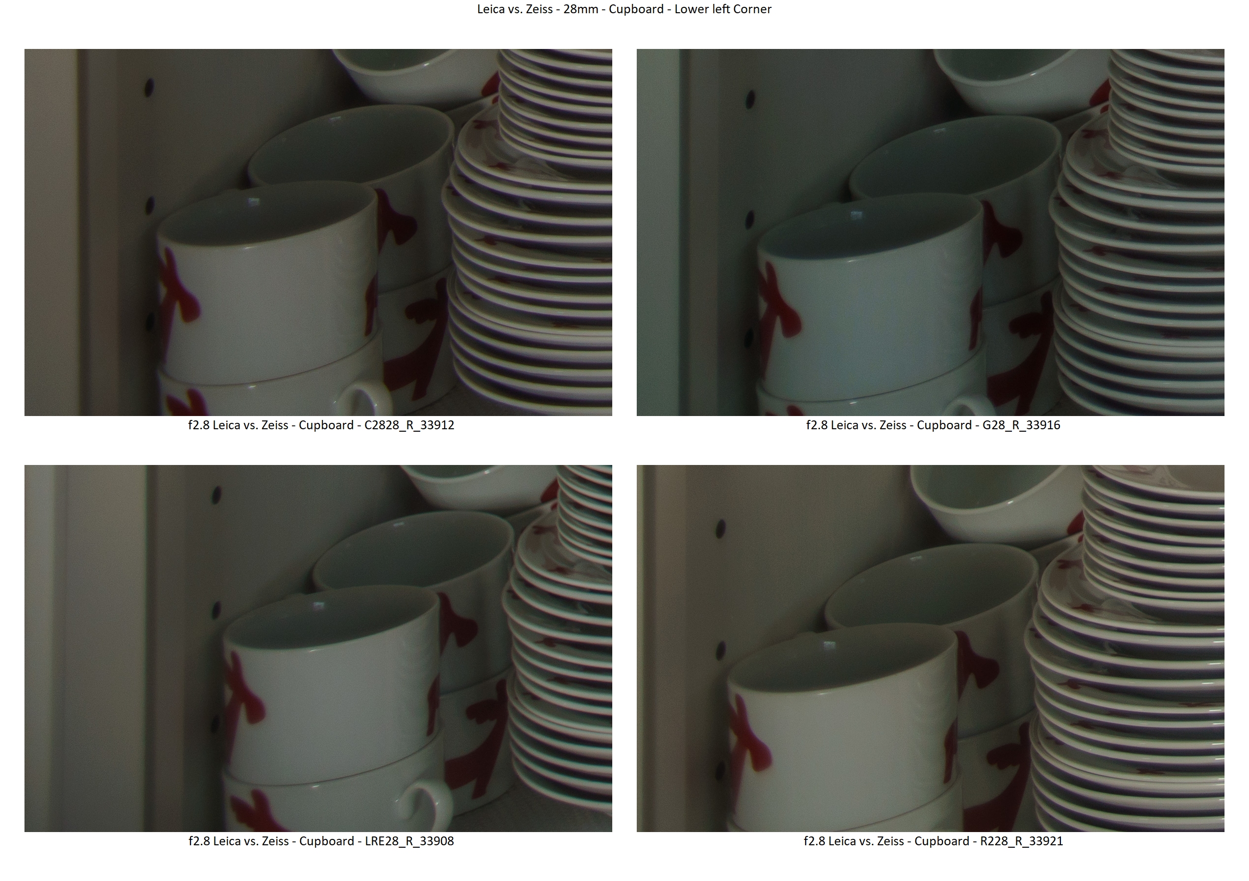

    linke untere Ecke (LRE am schwächsten mit etwas LaCA, die anderen nicht; das G28 mit cyan Färbung, das R228 wärmer - wie immer).
    Name:  f2.8 Schrankinhalt - lower left corner.jpg
Hits: 1899
Größe:  1,84 MB
    Name:  f5.6 Schrankinhalt - lower left corner.jpg
Hits: 1959
Größe:  1,92 MB

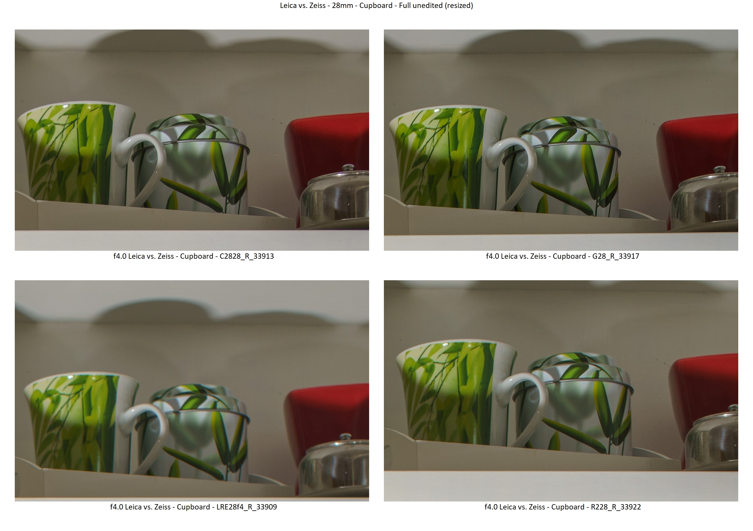

    Mikro Kontrast, Tassen rechts oben. Das Signaturmerkmal von Zeiss-Objektiven: Hohe Spreizung heller und dunkler Töne auf kleinem Raum, kurz - sie bilden besonders knackig ab. Hier ist das G28 besonders stark, das C2828 knapp hinterher, aber auch das R228 hat eine Menge Micro-Kontrast, was umso erstaunlicher ist, weil der globale Kontrast vergleichsweise niedrig ist. Das LRE28 ist auch nicht schlecht, schließlich sind auch Leica-Objektive gut in dieser Disziplin, kann aber nicht ganz mit den Zeiss-Linsen mithalten:
    Name:  f2.8 Schrankinhalt - Gruene Tassen.jpg
Hits: 1833
Größe:  1,83 MB
    Name:  f4 Schrankinhalt - Gruene Tassen.jpg
Hits: 1901
Größe:  1,85 MB
    Name:  f5.6 Schrankinhalt - Gruene Tassen.jpg
Hits: 1968
Größe:  1,87 MB
