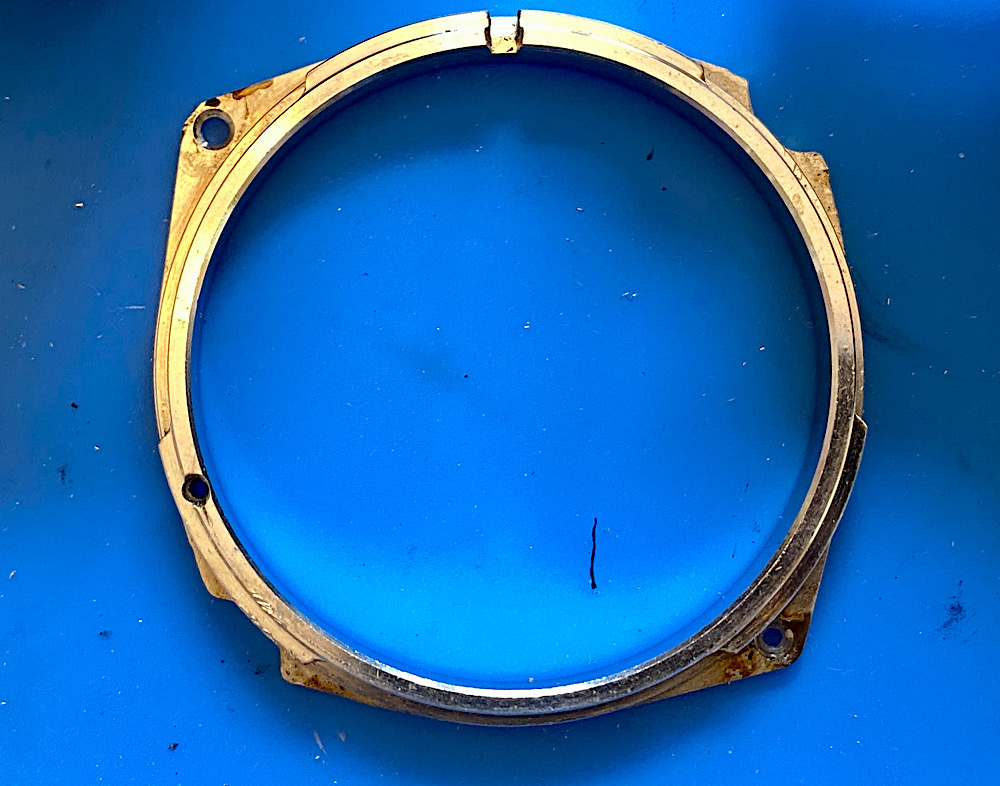

    Ich hatte mir heute aus dem Bajonettring einer bereits zerlegten Canon T90 quasi eine Luxusversion dieser Lösung gebaut.
    Der Kunststoffring aus der FD-Rückkappe ist manchmal etwas schwer in ein straffes Objektivbajonett einzudrehen, da er nicht versteift ist.
    Der Bajonettring hingegen ist aus Metall und hat dazu noch Fortsätze, an denen er an den Spiegelkasten geschraubt ist.

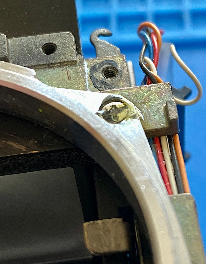

    Denn die vier dafür zuständigen Schrauben sind (vermutlich) mit Epoxidharz fixiert, das äußerst fest ist:
Hits: 210
Größe:  256,1 KB
    Da das Harz das Schraubenkopfprofil überzieht, greift der Schraubendreher nicht.

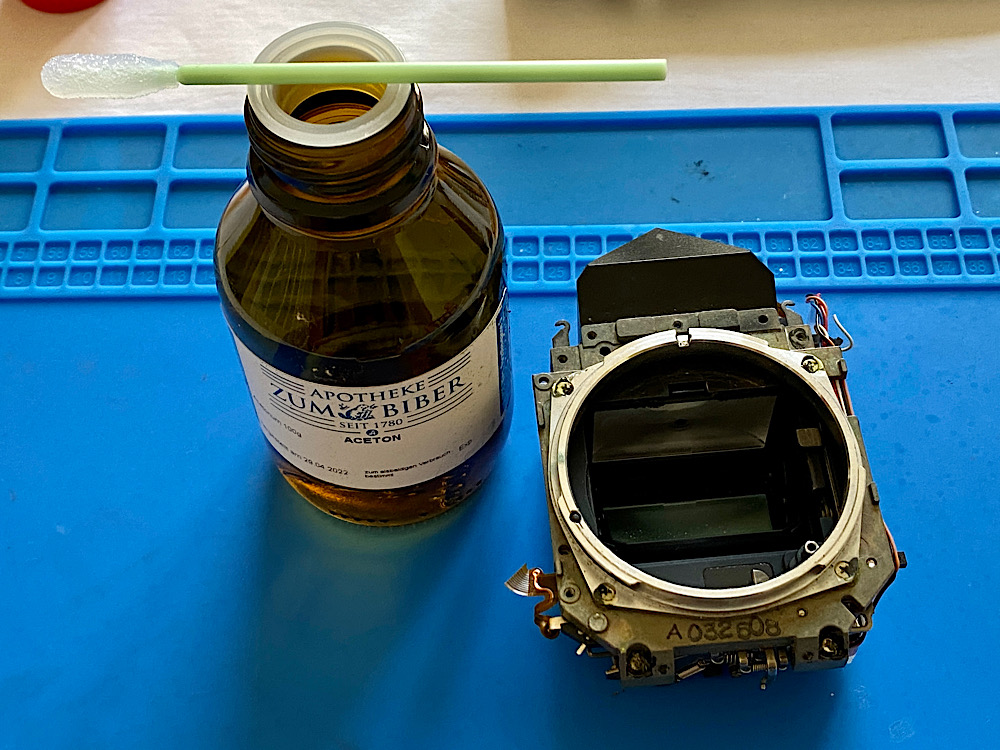

    Aceton richtete gar nichts aus.

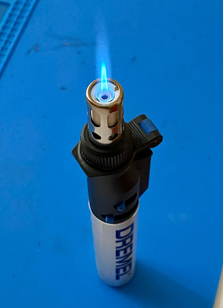

    Mit dem Dremel Versatip konnte ich den Überzug abschmelzen und mit einer Sonde soweit wegkratzen, dass ich zwei Schrauben mit dem Schraubendreher herausbrachte.

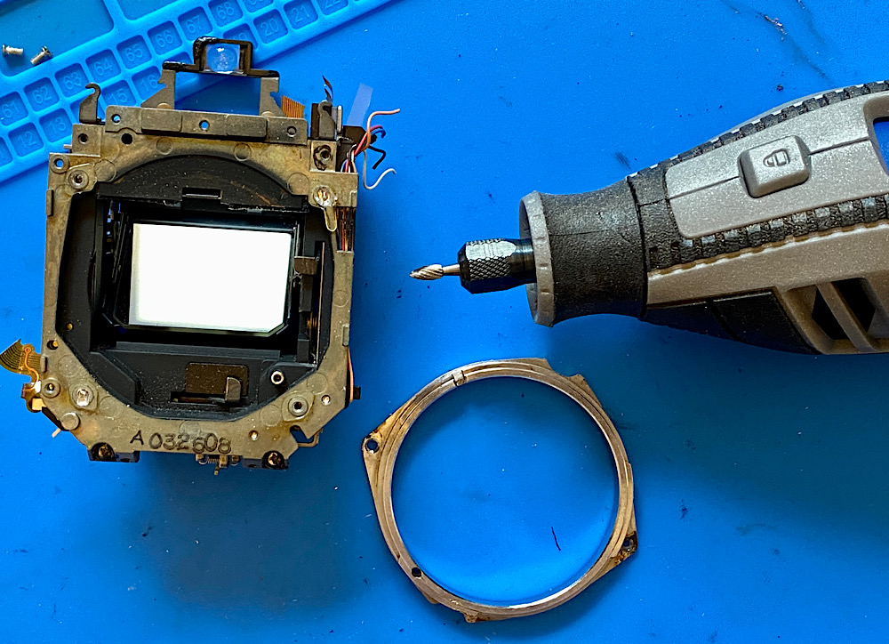

    Aber wie oft bei solchen Bajonettprojekten gab es Widerstand.
    Die verbliebenen zwei Schrauben widersetzen sich ihrer Entfernung.

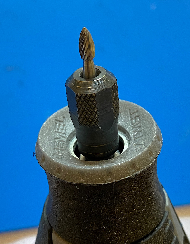

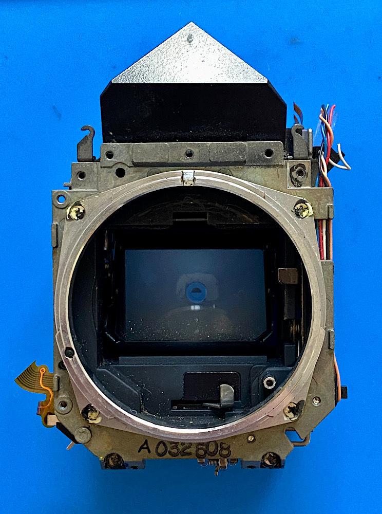

    Mit dem Dremel und einem Wolframkarbid-Fräser mit Eispitze fräste ich die Schraubenköpfe ab und den oberen Teil der Bohrungen im Bajonettring aus.
Hits: 207
Größe:  216,1 KB
Hits: 228
Größe:  286,2 KB
Hits: 209
Größe:  322,9 KB

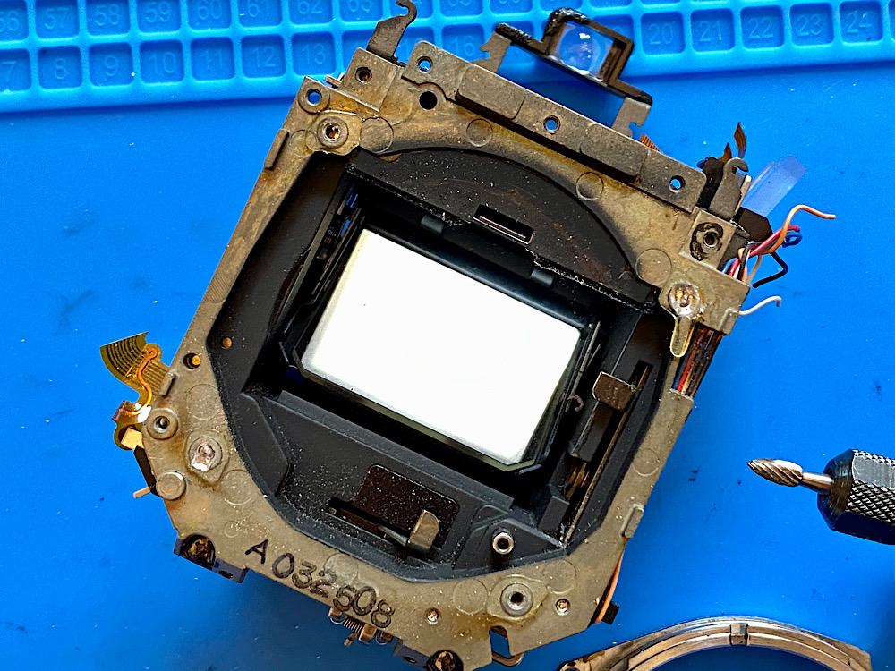

    Ping! Nach einigen Fräsrunden fiel der Ring vom Spiegelkasten auf den Tisch.
    Ich arbeitete mit dem Dremel verbliebene scharfe Grate um die ausgefrästen Stellen weg.
    Fertig!

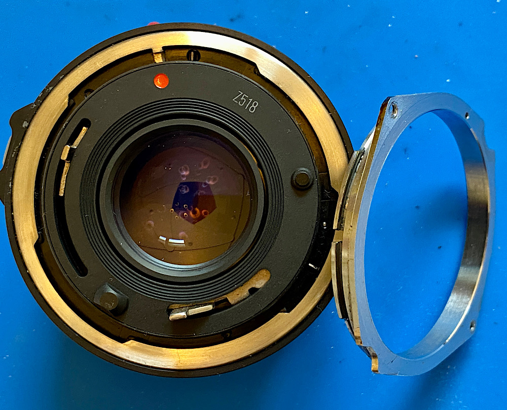

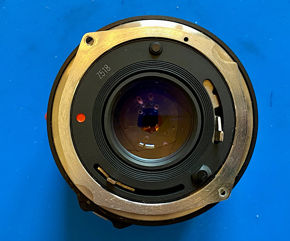

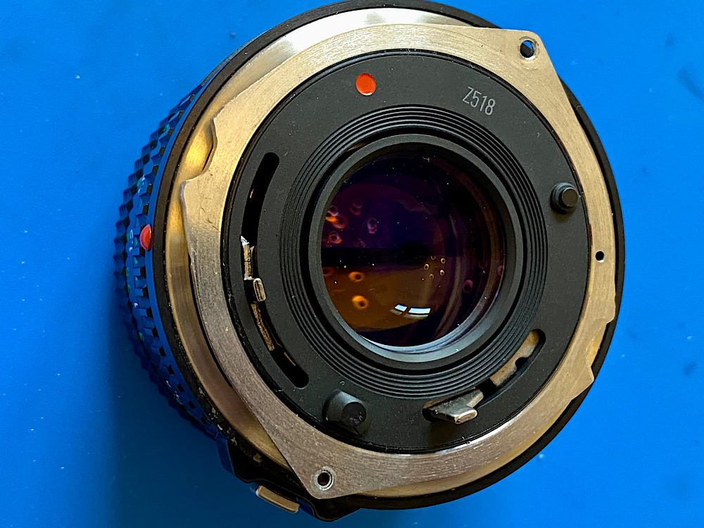

    Das Blendenschlüssel lässt sich an den beiden verbliebenen Fortsätzen und den beiden, durch das Ausfräsen, neu entstandenen Einbuchtungen gut greifen und auch in straffere FD-Objektivbajonette mühelos eindrehen.
