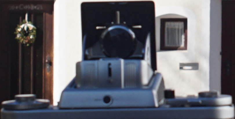

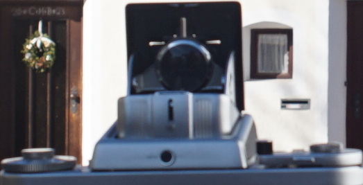

    hier ein paar Bilder die mit unterschiedlichen Blenden mit dem Prakticar 2.8/28 aufgenommen worden sind. Die Kamera im Vordergrund ist ca. 1m entfernt, die Hauswand im Hintergrund ca. 10m:

    Hier im Vergleich Details mit aufsteigendem Blendenwert:
Hits: 559
Größe:  23,7 KB Name:  DSC02831nummer.JPG
Hits: 545
Größe:  27,7 KB Name:  DSC02832nummer.JPG
Hits: 535
Größe:  24,8 KB
Hits: 550
Größe:  64,3 KB Name:  DSC02831kamera.JPG
Hits: 552
Größe:  70,5 KB Name:  DSC02832kamera.JPG
Hits: 556
Größe:  67,1 KB
    Alle Fotos mit 10Mpx aufgenommen direkt aus der Kamera, keine Nachschärfung, nur Zuschnitt.

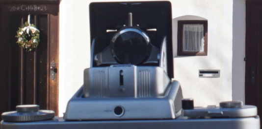

    Hier nochmal die Ausschnitte mit 24Mpx aufgenommen, wieder keine Nachschärfung, nur Zuschnitt:
Hits: 561
Größe:  26,4 KB Name:  DSC02834nummer.JPG
Hits: 562
Größe:  30,9 KB Name:  DSC02833nummer.JPG
Hits: 545
Größe:  28,4 KB
Hits: 509
Größe:  104,2 KB Name:  DSC02834kamera.JPG
Hits: 594
Größe:  111,5 KB Name:  DSC02833kamera.JPG
Hits: 570
Größe:  111,8 KB
    Die Blendenwerte sind mit der Schärfentiefenskala des Objektivs ermittelt worden, wobei die Blende 9,5 das ist, was es laut Schärfentiefenskala des Objektives braucht. 13 ist dann einfach eine Blendenstufe mehr und 19 zwei Blendenstufen mehr.
    Rein praktisch bin ich mit der Schärfe von Blende 13 zufrieden. Wenn ich das 10Mpx Bild mit Blende 13 bei meinem Laptop als Vollbild anschaue, ist es scharf, während ich bei Blende 9,5 noch Unschärfen erkennen kann.
    Empfehlung also: Nach Schärfentiefenskala einstellen und eine Blende mehr abblenden.
