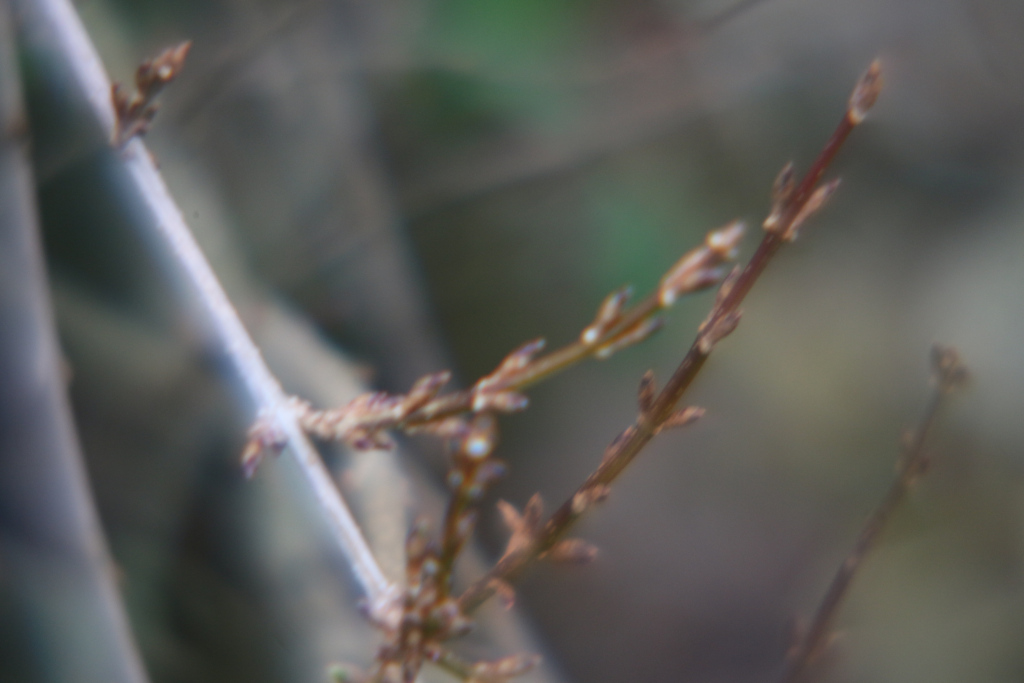

    (1) "unendlich" - f 4.5
Hits: 430
Größe:  261,3 KB

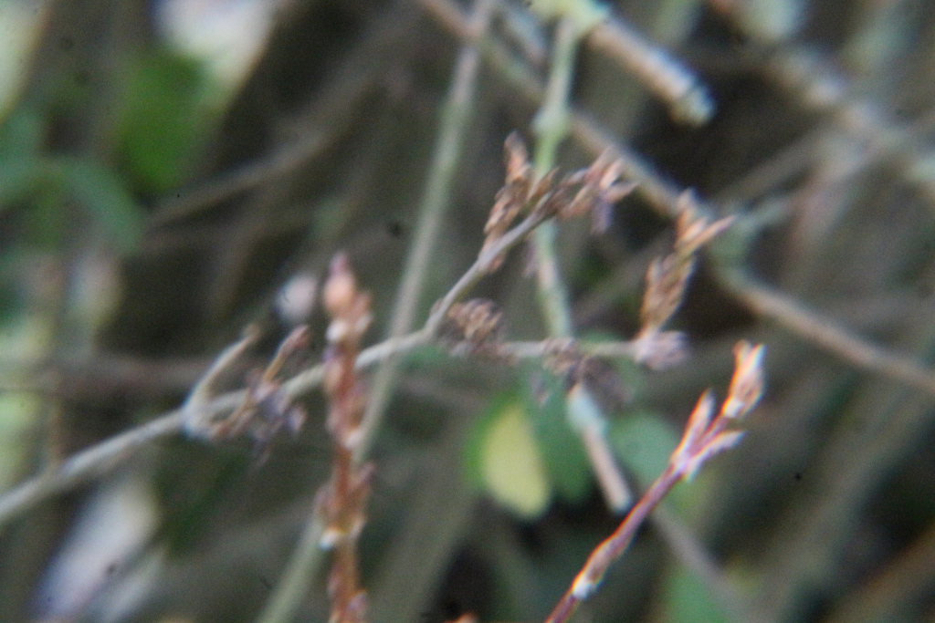

    (2) dito - f 22

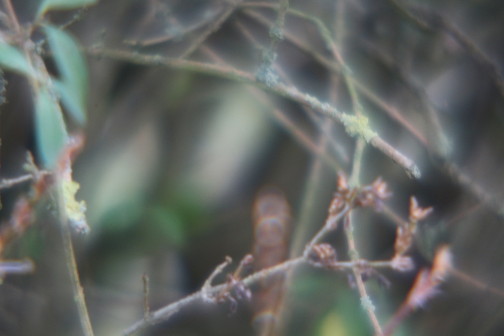

    (3) "4,5m" - F 4.5

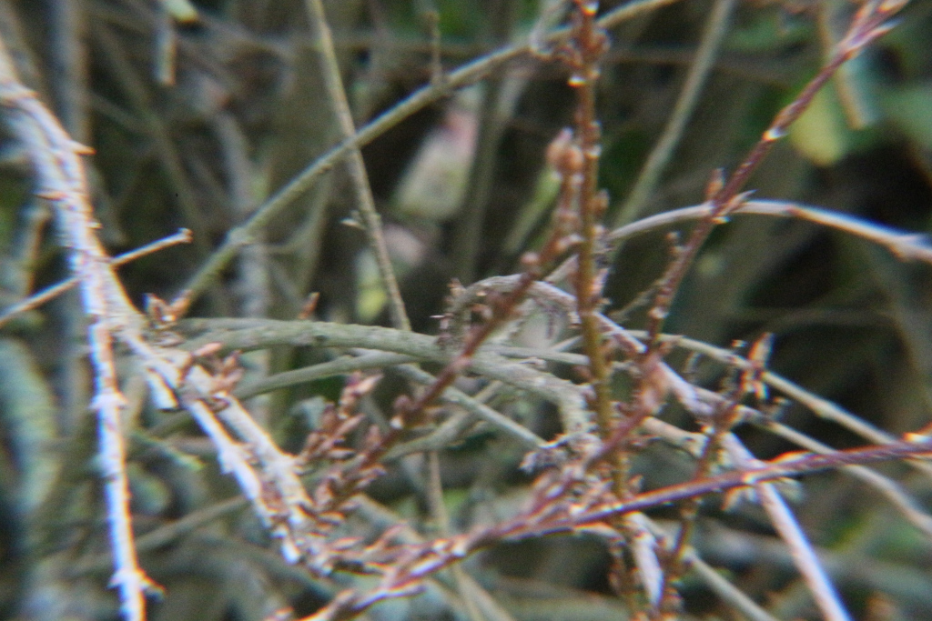

    (4) dito - f 22

    Ich würde mal sagen, dass das Auflagemass nicht stimmt und Du zu weit weg vom Sensor bist.

    ja, mindestens, die Abbildung ändert sich allerdings auch nicht so wie ich das beim Fokussieren eines normalen Objektive gewöhnt bin.
    Wenn das Objektiv in Ordnung wäre, würde das Auflagemaß passen oder anders, das Auflagemaß paßt mechanisch, aber die Optik nicht.
