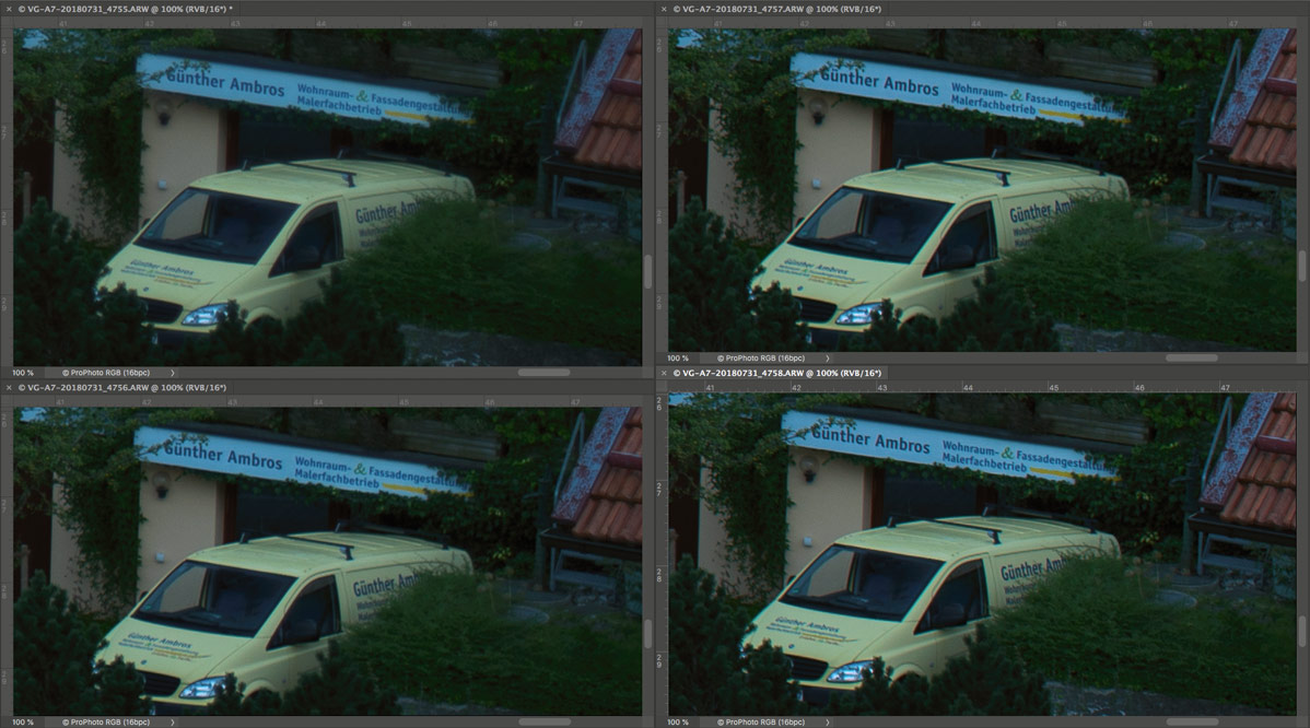

    Standard 100 % Ansichten bei Unendlich
    Anbei noch ein paar Fotos bei Unendlich und deren 100 % - Ansichten in Photoshop. Nur Basisschärfung in Camera Raw (normalerweise ist meine Schärfung agressiver...).
Hits: 1333
Größe:  201,9 KB
    Bildmitte bei f/3,7 (links oben), f/5 (links unten), f/7,1 (rechts oben) und f/10 (rechts unten)
Hits: 1361
Größe:  199,8 KB
    Bildrand bei f/3,7 (links oben), f/5 (links unten), f/7,1 (rechts oben) und f/10 (rechts unten)
