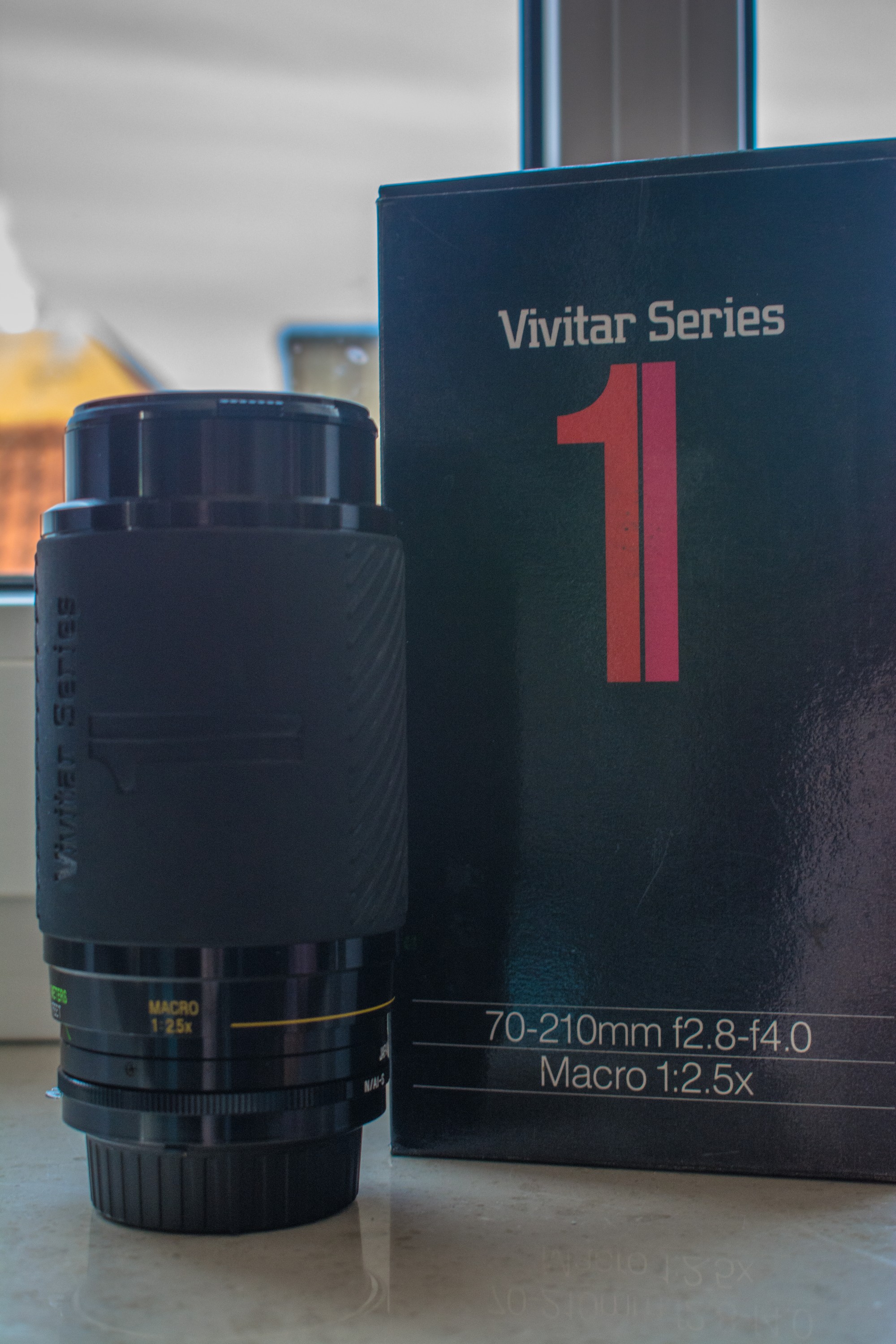

    Ich möchte heute wieder ein Objektiv vorstellen.
    Heute das Vivitar Telezoom mit Anfangsblende 2.8
    1,1m bis unendlich , macro bei 210mm zuschaltbar 1:2,5
    Daten
    70-210mm
    f2.8-f22 rastet in ganzen Stufen
    14 Elemente in 11 Gruppen mc
    Gewicht 670g
    Filter 58mm
    Nikon F
Hits: 649
Größe:  1,11 MB
