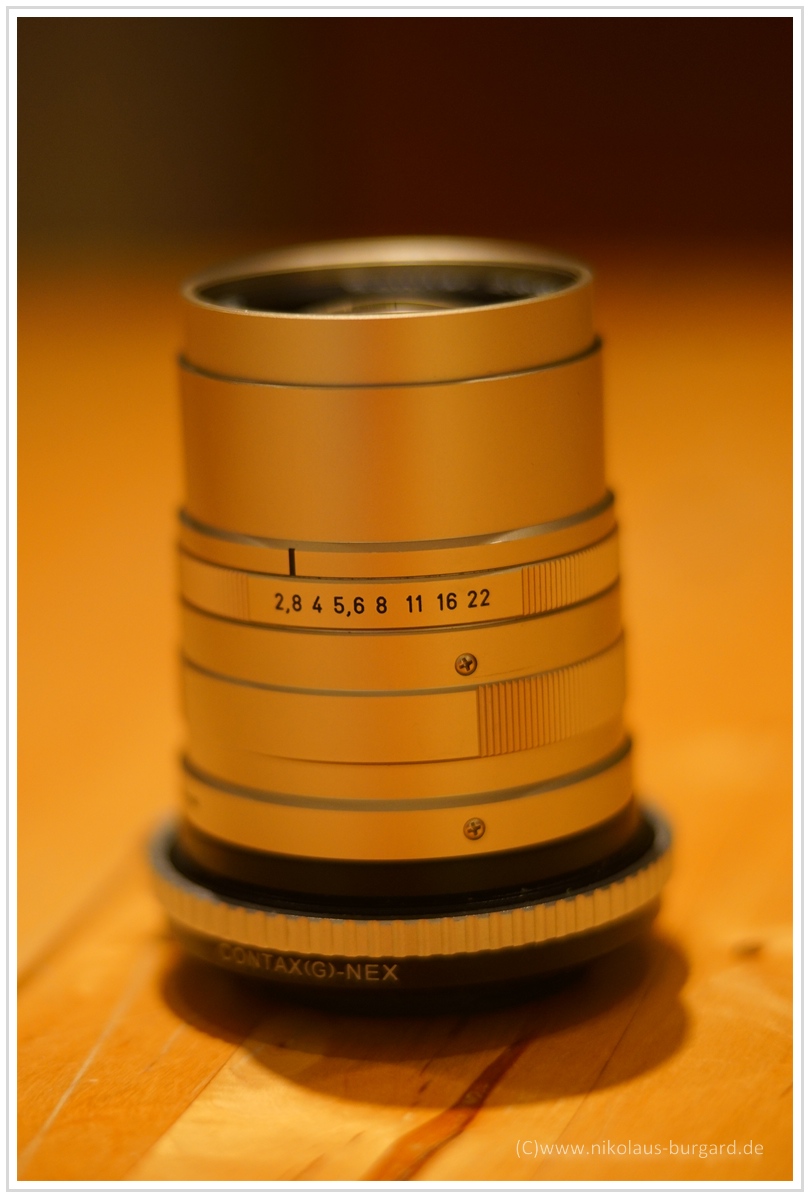

    Da es mein einziges Contax G-Mount-Objektiv ist, war mir dieser zu teuer und ich nutze einen manuellen China-Adapter.
    Dieser treibt über einen Mechanismus per Drehrad die kleine Fokussierungsschraube im Objektiv an.
    Das funktioniert erstaunlich gut, eine normale Fokusschnecke fühlt sich aber viel besser an.
    Ein paar Bilder vom Glas (und Adapter):
    Name:  298kb_Carl Zeiss 90mm f2.8 Contax G 063.jpg
Hits: 1979
Größe:  274,9 KB
    Name:  298kb_Carl Zeiss 90mm f2.8 Contax G 065.jpg
Hits: 1940
Größe:  278,1 KB
    Name:  298kb_Carl Zeiss 90mm f2.8 Contax G 064.jpg
Hits: 2082
Größe:  268,1 KB
    Name:  298kb_Carl Zeiss 90mm f2.8 Contax G 062.jpg
Hits: 1823
Größe:  274,7 KB
    Mit angesetztem Adapter:
    Name:  298kb_Carl Zeiss 90mm f2.8 Contax G 061.jpg
Hits: 1868
Größe:  272,0 KB
    Geändert von Namenloser (04.10.2017 um 13:43 Uhr)
