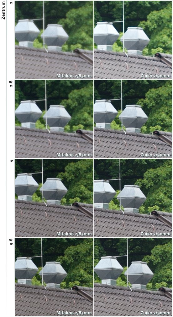

    Der nächste Test ist gegen Unendlich. Das Motiv ist zwar etwas langweilig, aber darum geht's ja jetzt nicht. An der Canon 5D tritt das Mitakon wieder gegen das Zuiko 2/90mm an, die Vergleichbilder vom Nikkor 2/85mm waren leider falsch fokussiert und fehlen deshalb.
Hits: 168
Größe:  114,4 KB
    Zunächst die Bildmitte, auf den Kamin habe ich scharf gestellt.
Hits: 181
Größe:  135,0 KB
    Der nächste Ausschnitt liegt im mittleren Bildfeld, am APS-C Format dürfte das eher der Bildrand sein. Hier muss das Mitakon schon 2 Stufen abgeblendet werden, um eine vernünftige Schärfe zu erreichen.
Hits: 212
Größe:  78,3 KB

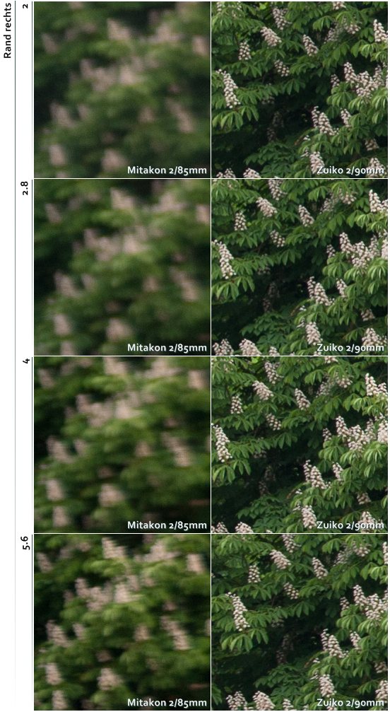

    Jetzt wird's ganz schlimm - der äußere rechte Bildrand am KB-Format. Das Mitakon bekommt leider keinen Fuß auf den Boden, andererseits macht sich hier die exzellente Bildqualität des Zuiko schon bei Offenblende bemerkbar. Wie gesagt, kein ganz fairer Vergleich.
Hits: 179
Größe:  129,7 KB
    Oliver

    Interessante Bilder, aber ich bin da nicht 100% überzeugt, oder habe ich es nicht gut verstanden.
    was soll das heissen ?
    Ich finde das der Fokuspunkt bei den beiden Bildern nicht auf der gleiche Ebene liegt.
    Wenn ich die Rosskastanien siehe meine ich das die Unschärfe nicht nur vom Objektiv kommt aber auch dass der Fokus nicht gleich ist, was dann auch bei den anderen Bildern mit verschiedene Blende eine nicht lineare Verschiebung erwirkt.
    Vielleicht liege ich da falsch, aber wenn es wirklich so ist dann gefällt mir das Mitakon nicht.
    Pierre
    In meinen Augen stimmt da irgend was nicht!
