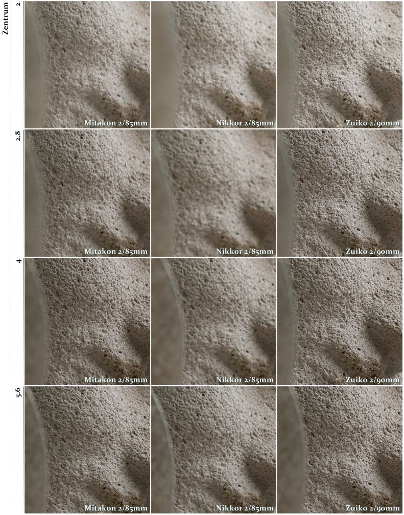

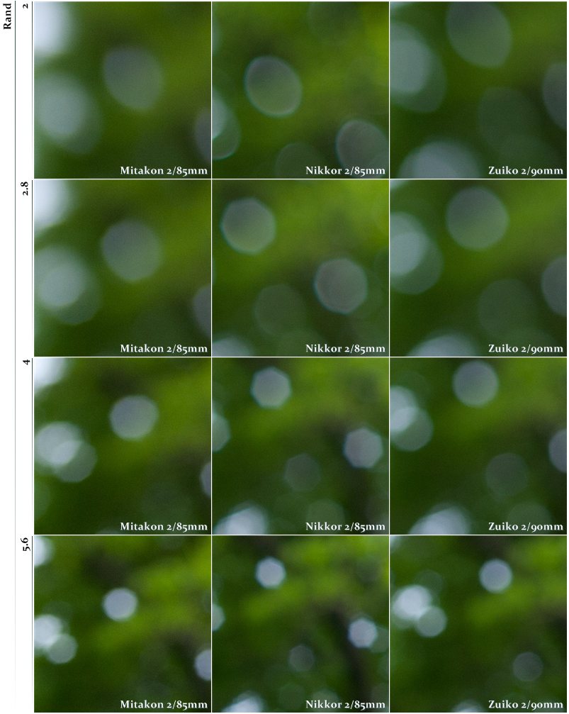

    Zur optischen Leistung werde ich nach und nach ein paar Beispiele einstellen. Zunächst soviel: das Objektiv zeigt eine typische Portrait-Charakteristik. Die Schärfe im Zentrum ist gut bis sehr gut, an den äußeren Bildrändern (ca 10% des KB-Formats) aber stark abfallend. In diesem Angebot ist die Rede davon, dass es sich nur für APS-C Crop-Sensoren eignet - das sehe ich aber nicht so, ich bin mit der Leistung am Vollformat durchaus zufrieden. Das Bokeh ist sehr ruhig, durch die 10 Blendenlamellen zeigen sich auch kaum "Zacken" in den Highlights.
