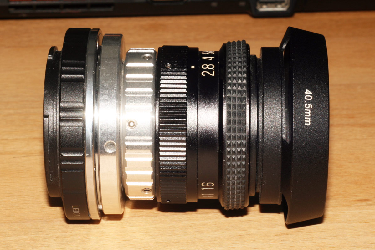

Hits: 3968
Größe:  138,2 KB
    Und zu guter letzt geht das gesamte Paket dann in den Leica M - Bajonett Adapter... in unserem Falle also den TECHART PRO...

    Der einfachste Weg, um am Techart mit den VNEX Teilen arbeiten zu können...
    Das Objektiv wird im eingefahrenen Zustand auf Unendlich gebracht und der Techart stellt dann scharf... oder man benutzt nach der Justage des U-Punktes den Nahbereich oder einen beliebigen Punkt im Spektrum durch die Vorfokussierung mit dem VNEX um dann den TECHART den Rest erledigen zu lassen.
