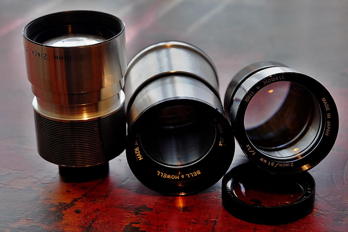

    Habe gestern abend mal meinen Filmprojektor-Objektiv-Bestand durchsucht, es sind die drei Varianten des Bell & Howell 1,2/2* dabei.
Hits: 1804
Größe:  106,0 KB
    v.l.
    Beschriftung 1,2/2 inch 16mm außen auf Metall, Beschriftung 1,2/2 inch 16mm am Ring (steckt in Henrys SFT und hat ein Gewinde für die Dtr-Linse), Beschriftung am Ring mit 1,2/51mm das Objektiv ist schwarz.
