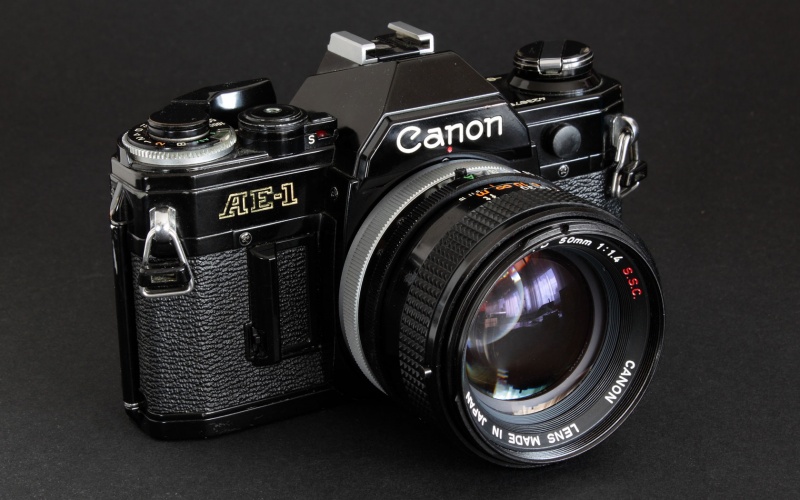

    Habe vor kurzem auch dieses Objektiv erworben. Da Problem ist das es an meiner Canon AE-1 nicht funktionieren will.
    Wenn das Objektiv an der Kamera angebracht ist, kann ich die Blende nicht ändern. Es bleibt immer offen. Die Blende lässt sich
    erst ändern wenn das Objektiv nicht an der Kamera ist. Mit Hilfe des großen Hebels hinter dem Objektiv kann ich die Lamellen
    bewegen aber sonst nicht. Ich denke da gibt es nur drei Möglichkeiten.
    1. Objektiv Defekt
    2. Objektiv nicht geeignet für diese Kamera (aber Obj. Okay)
    3. Zu Blöd
    Wer kann mir da helfen?

    Punkt 1 oder 3..
    Wenn die Kamera in Ordnung ist, dann solltest Du mal eine Blendenzahl bei 8 oder 11 einstellen, und seitlich den schwarzen Hebel in Richtung Objektiv eindrücken.. das Teil nennt sich Abblendhebel für die Arbeitsblendenmessung.
    Die Canon AE1 arbeitet bei Offenblendenmessung und hat eine Automatik... dies bedeutet, die Blende schließt sich erst im Moment des Auslösens !!

    Vielen Dank. Es war definitiv Punkt 3.
