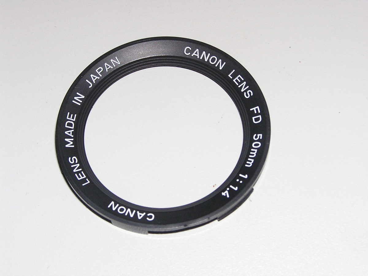

    mir ist da ein FD 50mm f1.4 zugelaufen :-)) und auch noch mit Canon AE-1 dran.
    Nun habe ich es abgenommen weil die Blende nicht ging und angefangen zu zerlegen weil die Kugeln drin rum gefahren sind.
    Da ich ja schon ein Canon 50mm SSC zerlegt und wieder aufgebaut habe dachte ich kein Problem :-)) Jetzt kommen mir aber Zweifel da es nicht gleich aufgebaut ist. Hier mal ein paar Fotos davon.

    Also es ist klar ein SSC ist es nicht ist das nun ein n FD oder was neueres??

    jepp, ist ein FDn.

    Canon new FD (nFD) 50/1.4, habe ich zusammen mit dem 35/2.8 nFD auch. Edwin war schneller.

    Warum hast Du es hinten geöffnet? - Und, wenn ich mir die freifliegenden Kugeln so anschaue - auch noch an den falschen Schrauben am FD-Bajonett
    An die komplette Blende kommst Du nur von vorn ran (genau wie beim SSC) - Frontring rausdrehen, Frontgruppe entnehmen, Blendenscheibe im Ganzen entnehmen und erstmal grob mit Aceton und Wattestäbchen reinigen, dann nochmal in Aceton baden. Die Aktion dauert keine 15min.
    Hier gibts ein gutes Video dazu:
    https://www.youtube.com/watch?v=MEWpQe15njY
    Weil ich es auf EF umbauen will und weil die Kugeln überall rumlagen:

    Hier noch ein paar Bilder von vorne.
    Da braucht man keine Löcher in die Blende zu bohren die geht mit einem kleinen Schraubendreher raus sie ist aus Plastic.

    das Teil scheint sehr "neu" zu sein.
