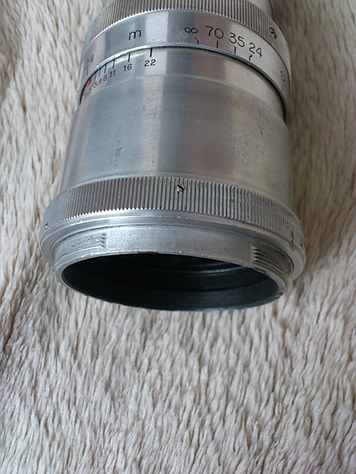

    Hallo, hat jemand eine Idee was das für ein Anschluss an meinem Primotar sein könnte der Durchmesser beträgt 70mm im Web hab ich irgendwie nichts gefunden.
Hits: 1330
Größe:  224,5 KB
    Edit: Das Objektiv ist für eine Primarflex, das bekomm ich nicht an die Canon Kamera oder?
