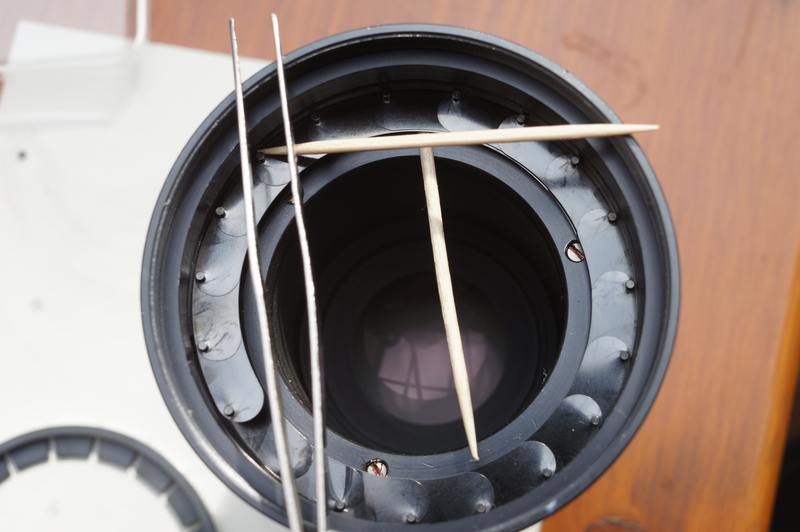

    und alles wieder auf seinen Platz zurück, bis hierher war es nicht schwierig
    Name:  Pentaco 4,0 300 Zusammenbau Blende nicht schwierig DSC05903.jpg
Hits: 1968
Größe:  32,8 KB
    ja, wenn da drei Freinde mithelfen gibt wenig Probleme
    Name:  Pentacon 4,0 300 Blende fertig mit 3 Freunden DSC05904.jpg
Hits: 1931
Größe:  39,4 KB
    fast wie neu - alles ist drinnen und funktioniert

    Klasse beschreibung, danke. Den Trick mit Zahnstocher und Pinzette muss
    ich mir merken. An der Stelle könnte ich jedesmal ausrasten ...
